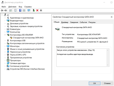

Можно ли в новую систему поставить имеющийся ссд без переустановки всего?
С давних времён запомнилась несовместимость такого, что надо было устанавливать с нуля всё. Но нынешняя система кочует уже на трёх материнках, а так же с жд на ссд и потом на другой ссд перешла без проблем(так же попутно меняя другое железо).
Но вот при переходе с ддр3 и интела на ддр4 и ам4 - можно ли будет просто поставить туда имеющийся ссд чтобы сходу всё заработало?
Если на интеле основной драйвер дисковой системы MS AHCI, то скорее всего, взлетит без танцев. А если RST, то лучше его предварительно на MS AHCI и заменить (удалить).

Регистрация: 09.04.2008
Гуглил - нашёл только такое. Мой скриншот вносит ясность?

Регистрация: 15.08.2004
Откуда: Красноярск
Figus, не-а, ясности скриншот не вносит. То, что драйвер не RST, уже упрощает смену железа. А вот то, что стандартный не запускается, но при этом система работает – неожиданно.
Однако, думаю, на АМД этот вариант вполне заведётся.
