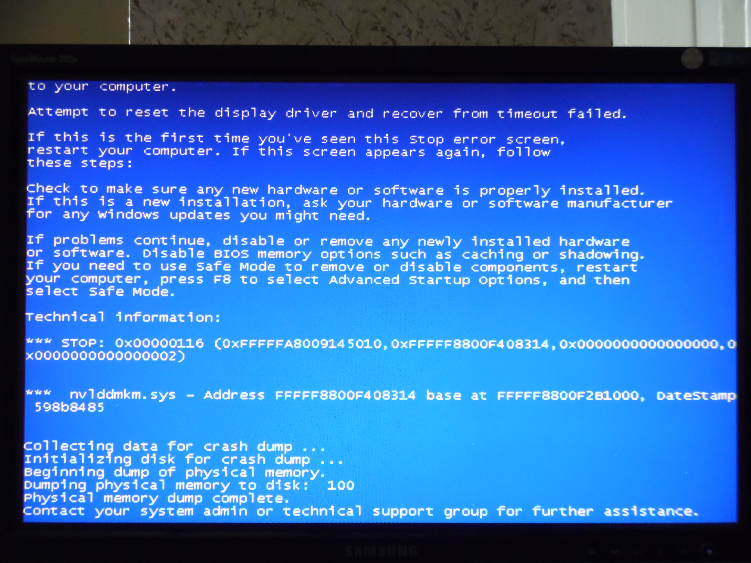

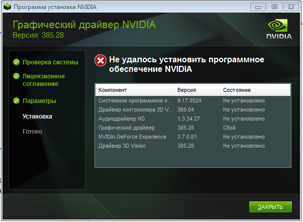

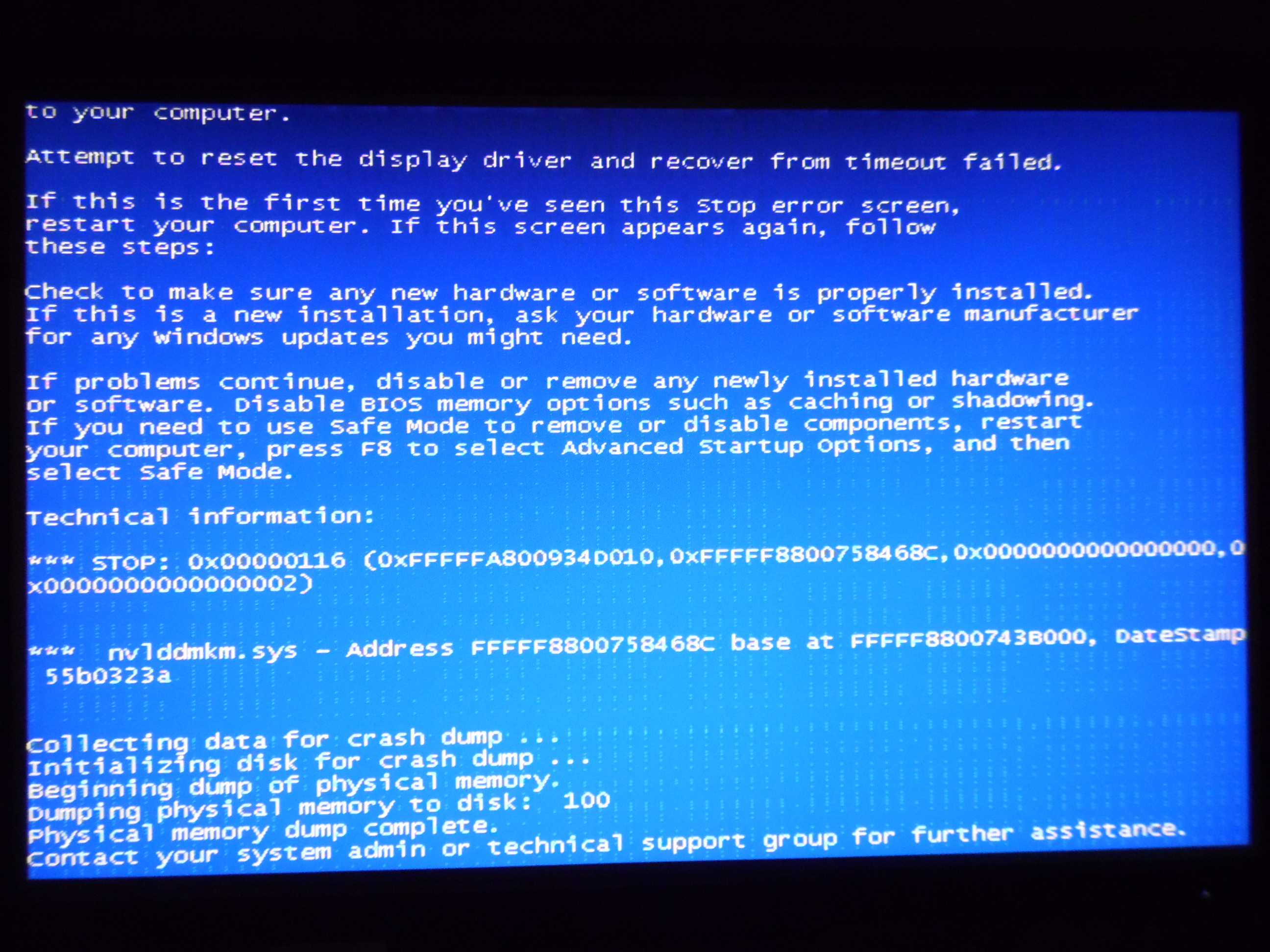

Привет всем! Прошу помощи! Не нашел ветку по чистому небо, напишу сюда.
Вчера у меня произошла неприятность при установке лицензионной игры Stalker чистое небо. У меня стоит система windows 7 ultimate x64. Процессор intel core 2 duo e8400, видеокарта 1gb zotac gtx560 ti amp! 8 Гб оперативной памяти samsung original ddr3-1333 (все профильное). Я начал устанавливать игру, в конце установки вылезло окно с информацией о том, что возможно потребуется обновить directX, я не подумав нажал ок, игра установилась, но сразу после появления меню игры возник синий экран. Я успел увидеть версию игры - 1.5.08. Игру я запустил именно для того, чтобы узнать ее версию, чтобы знать какие патчи нужно будет ставить. В итоге виндовс перестала загружаться. После появления эмблемы виндовс вместо приветствия и рабочего стола появляется синий экран, система не загружается. Из безопасного режима я деинсталлировал игру. Потом я сделал восстановление к предыдущей точке сохранения, как раз перед тем, как происходили изменения с directX, система успешно восстановилась, но она так же не грузится, а появляется синий экран. Я из безопасного режима удалил драйвер видеокарты в диспетчере устройств, потом после перезагрузки снова в безопасном режиме в программах и компонентах удалил драйвера на видеокарту. После этого только система загрузилась в обычном режиме, но с встроенным виндосовским драйвером видеокарты и с низким разрешением экрана. После я почистил систему с помощью Ccleaner, в частности исправил все ошибки в реестре, где упоминалась nvidia. В итоге я не могу установить драйвер для видеокарты, происходит сбой. А если виндовс сама загружает и устанавливает видеодрайвер, то после этого система сразу ловит синий экран и снова потом не загружается. Что мне теперь делать? Можете помочь? Всему виной манипуляции игры с directX. Я сейчас из безопасного режима смог сюда зайти, не получается фотки с синим экраном на файлообменник закинуть. Можно ли как то сюда к сообщению их присоединить? Нашел вроде, как присоединить фотки. Хотелось бы понять в чем проблема - в винде или в видеокарте?
Дополнено: когда сделал восстановление системы, то кажется кое-как она запустилась, правда не с первого раза. Поработала минут 5, за это время видеодрайвер 3 раза падал и восстанавливался, потом еще раз упал и появилась синька. Потом она постоянно стала появляться при загрузке винды - после появления эмблемы винды появляются какие то цветные полоски горизонтальные, потом черный экран и синька.
Драйвер сбой.PNG [ 96.41 КБ | Просмотров: 4446 ]
SAM_3753.JPG [ 1.43 МБ | Просмотров: 4446 ]
SAM_3707.JPG [ 1.45 МБ | Просмотров: 4446 ]

Регистрация: 15.06.2010
Откуда: Калуга
Фото: 18
Сдохла видюха.
Регистрация: 21.04.2012
Откуда: Юг Руси
Это точно? В безопасном режиме могу комп включать, если бы совсем сдохла, то и этого не было бы?

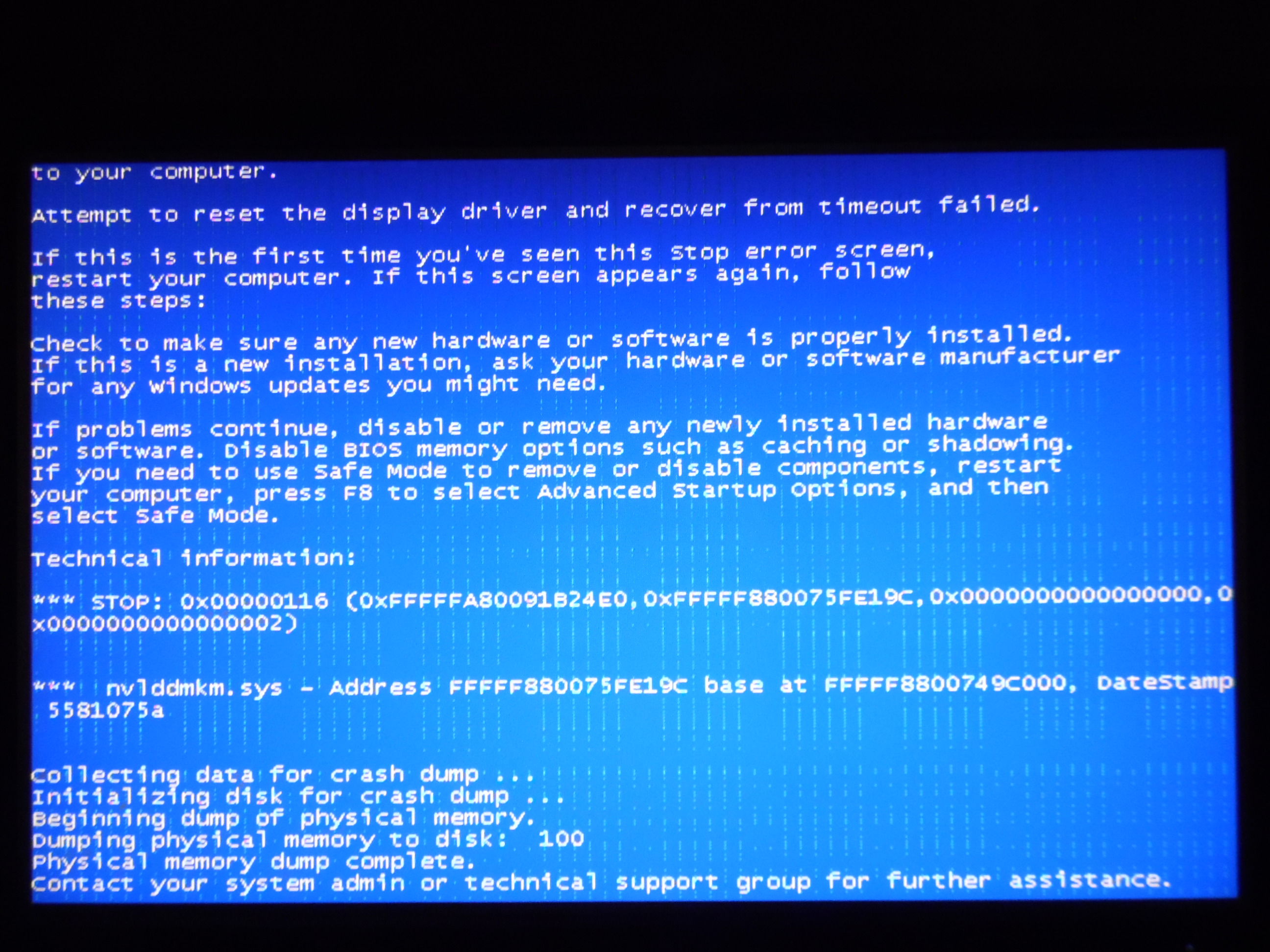

Поудалял оставшиеся где то файлы видеодрайвера программой Driver sweeper из безопасного режима, потом, перезагрузился и с помощью Display driver uninstaller сделал полное удаление того, что осталось после первой проги. Перезагрузился. После этого пошла установка драйвера, я ставил 385.28, потому как проблемы возникли на 385.41. Драйвер установился и попросил перезагрузку, после появления эмблемы виндоус снова появился синий экран. В чем может быть причина - в винде или в видюхе? Что теперь лучше сделать - снова снести дрова? Как остановить установку виндой каких то встроенных дров? А то после этой установки или сразу синий экран появляется с той же ошибкой или после перезагрузки, после появления эмблемы виндоус? Щас просто нет возможности новую видюху купить...
SAM_3754.JPG [ 1.41 МБ | Просмотров: 4424 ]
Откуда: Юг Руси
mol61 писал(а):
Сдохла видюха.
Похоже вы оказались правы, пробовал на 3 других компах видюху завести - результат такой же, ловит синьку. Около 6 лет видюха отпахала, пока придется на старенькой 9800gtx amp! посидеть, а потом может 2060ю вольту возьму.

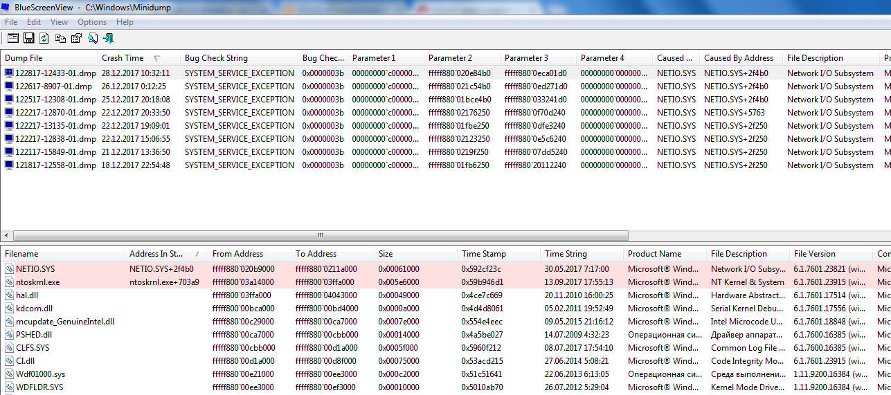

Регистрация: 28.07.2014
Win7 x64
обновления, касперский, драйвера, ccleaner и tuneUp - имеются. синий экран вылетает при обычгом чтении в Chrome.
дампы: https://yadi.sk/d/RbRePqFc3R6cvw

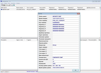

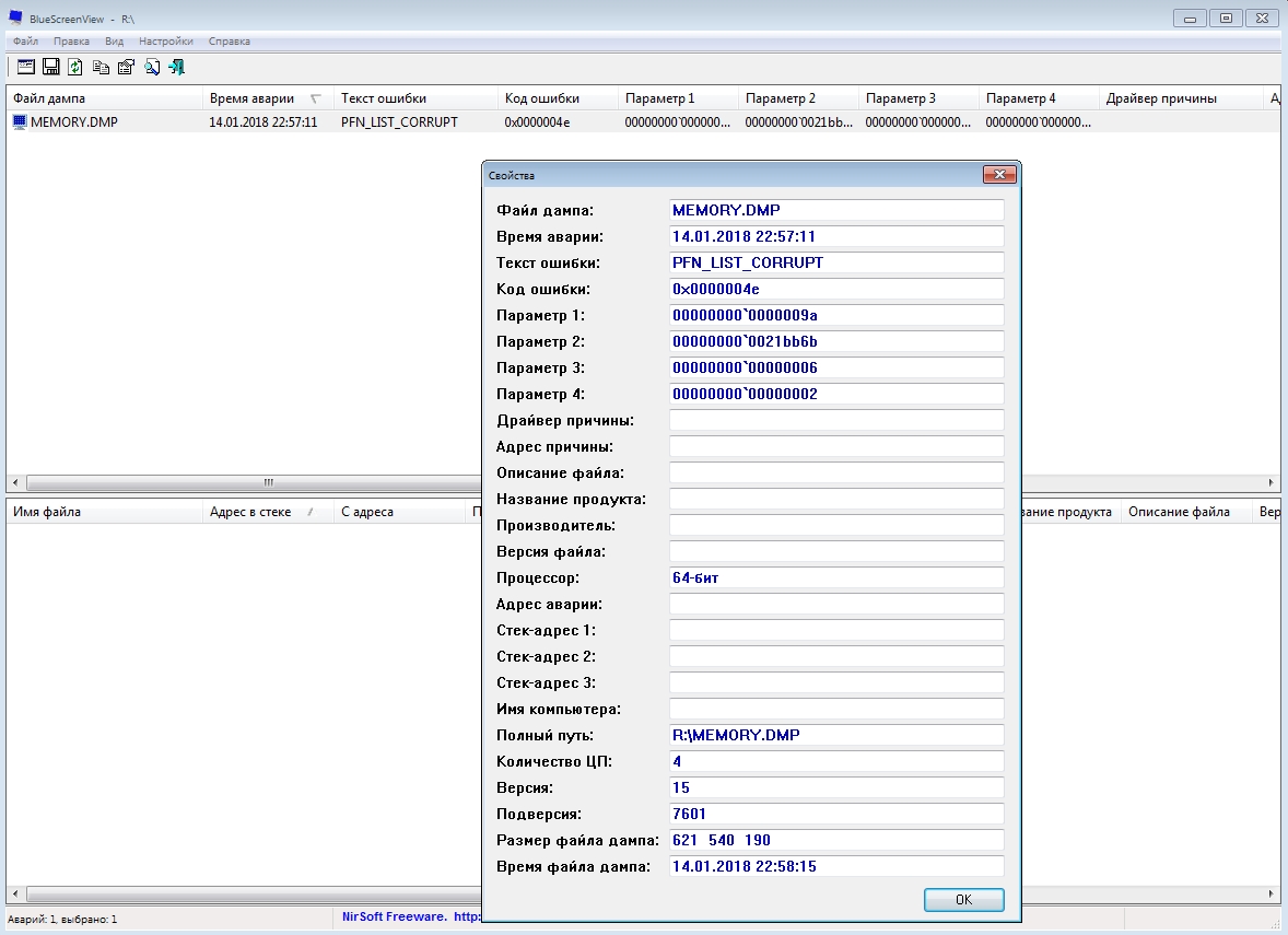

Регистрация: 16.09.2012
Откуда: Казань
Доброго времени суток.
Уже три дня постоянно выводится BSOD: pfn_list_corrupt.
Код ошибки : 0x0000004e
Параметр 1 : 00000000`0000009a
Параметр 2 : 00000000`0021b71e
Параметр 3 : 00000000`00000006
Параметр 4 : 00000000`00000002
Второй параметр меняется, остальные неизменны.
При просмотре дампа BlueScreenView выводит только код ошибки без ссылки на драйвер или файлы (скрин прилагаю).
Делал полный дамп, теперь тестирую на малых дампах.
Уже гуглил 100500 страниц. Я так понял, ошибка связана с файлом подкачки. Уже пробовал переместить его на другой хард или менять в размерах. Пока не отключал, так как иначе дампов не получу.
Гонял CHKDSK - пару мелких ошибок, ничего особенного. Смарт данные как обычно в норме.
Гонял тесты оперативы - ошибок нет, попробую длительные и во много прогонов.
Железо, БИОС, драйверы, ОС, софт - ничего не обновлялось / не менялось уже несколько месяцев. Поэтому очень сомневаюсь, что это какой-то драйвер.
Уже три года как был выставлен чисто символический разгон 3570к @ 4.0 (40x100) без увеличения питания - вырубил. Нагрева точно нет, питания достаточно, еще раз разобрал и всё почистил.
На всякий случай обновил драйвер нвидия (хотя год его не трогал - на старой видяхе gtx660 и при старых играх оно ни к чему).
Всё равно ловлю эту ошибку.
Куда смотреть? И почему в дампе нет ссылок на проблемный драйвер?
bsod.jpg [ 308.3 КБ | Просмотров: 3139 ]

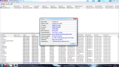

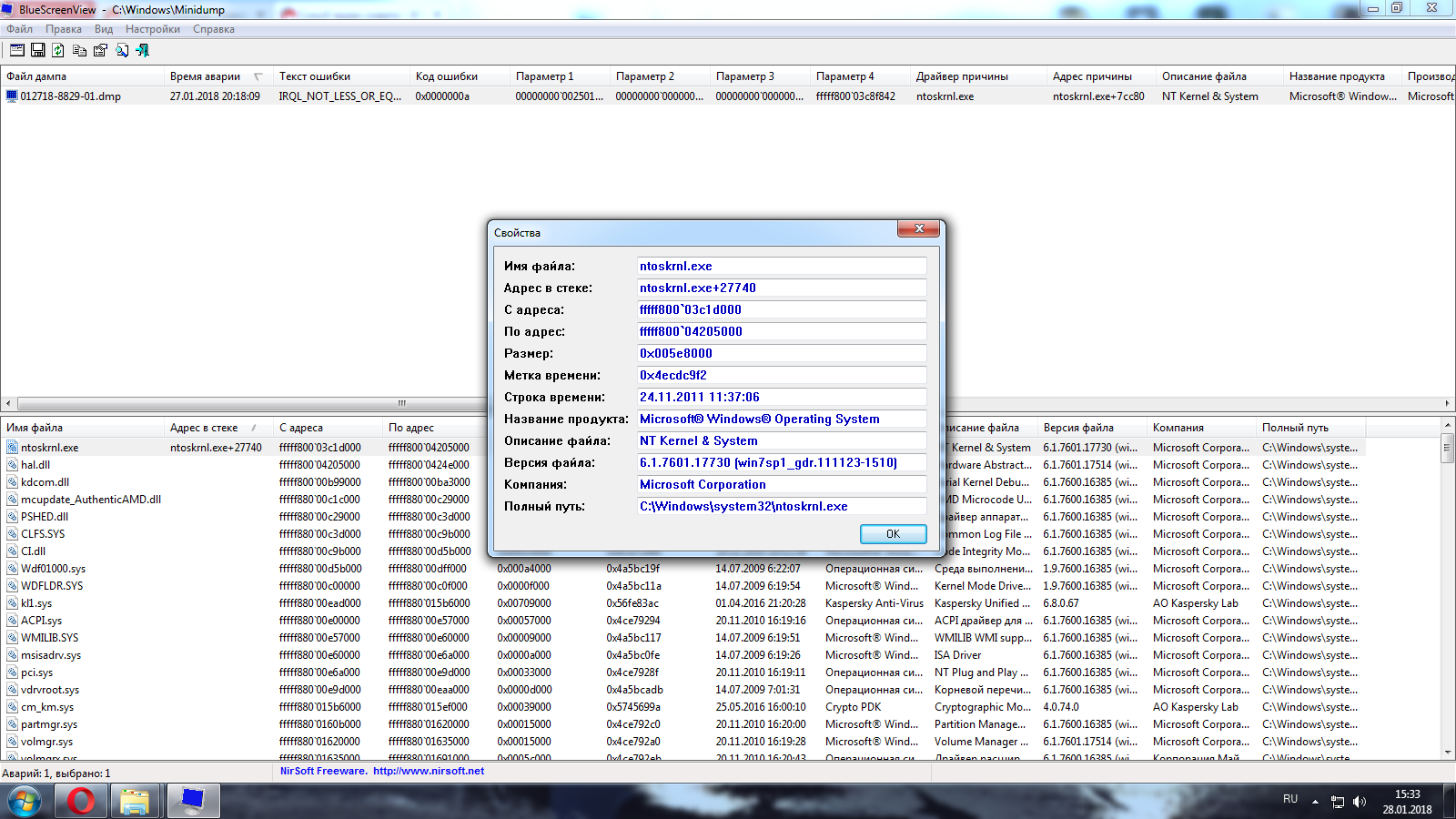

Регистрация: 18.04.2010
Откуда: Красноярск
Доброго времени суток,помогите разобраться с BSODом.
Предыстория:Имею я ЦП ФХ-8300 разогнанный 4500\2500\1950(cp\nb\ram) до недавнего времени я ему блокировал 1 модуль,т.е. 2 ядра и пользовался 6-ти ядерником.
Теперь возвращаю все на место,работают все 8 ядер,все бы хорошо,но начались зависоны или бсоды,но не рандомно,а именно когда играю в CS-GO. За последнее время ничего в сборке не менялось,кроме смены HD7970 на GTX780Ti.
И так код ошибки 0x0000000a.
Скрин из BlueScreenView
Безымянный.png [ 255.23 КБ | Просмотров: 3013 ]
Ну и сам дамп 012718-8829-01.dmp
