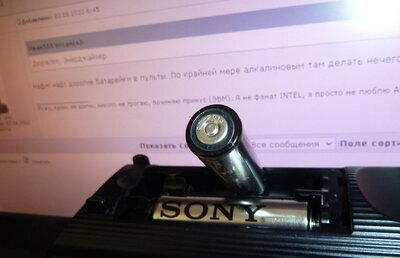

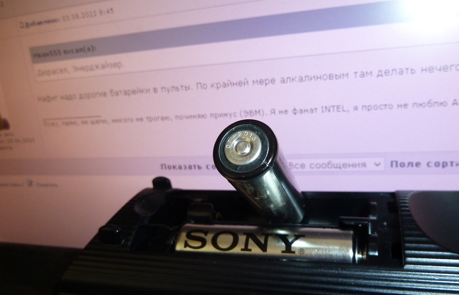

В пульте одного BD-плейера Sony (куплен в 2013 г.) обнаружил тоже "родные" АА батарейки "Sony", и на батарейках клеймо "Made in China, 08-2013":
Sony_battery_date-2013-08_(photo_2022-10-10).jpg [ 353.5 КБ | Просмотров: 466 ]

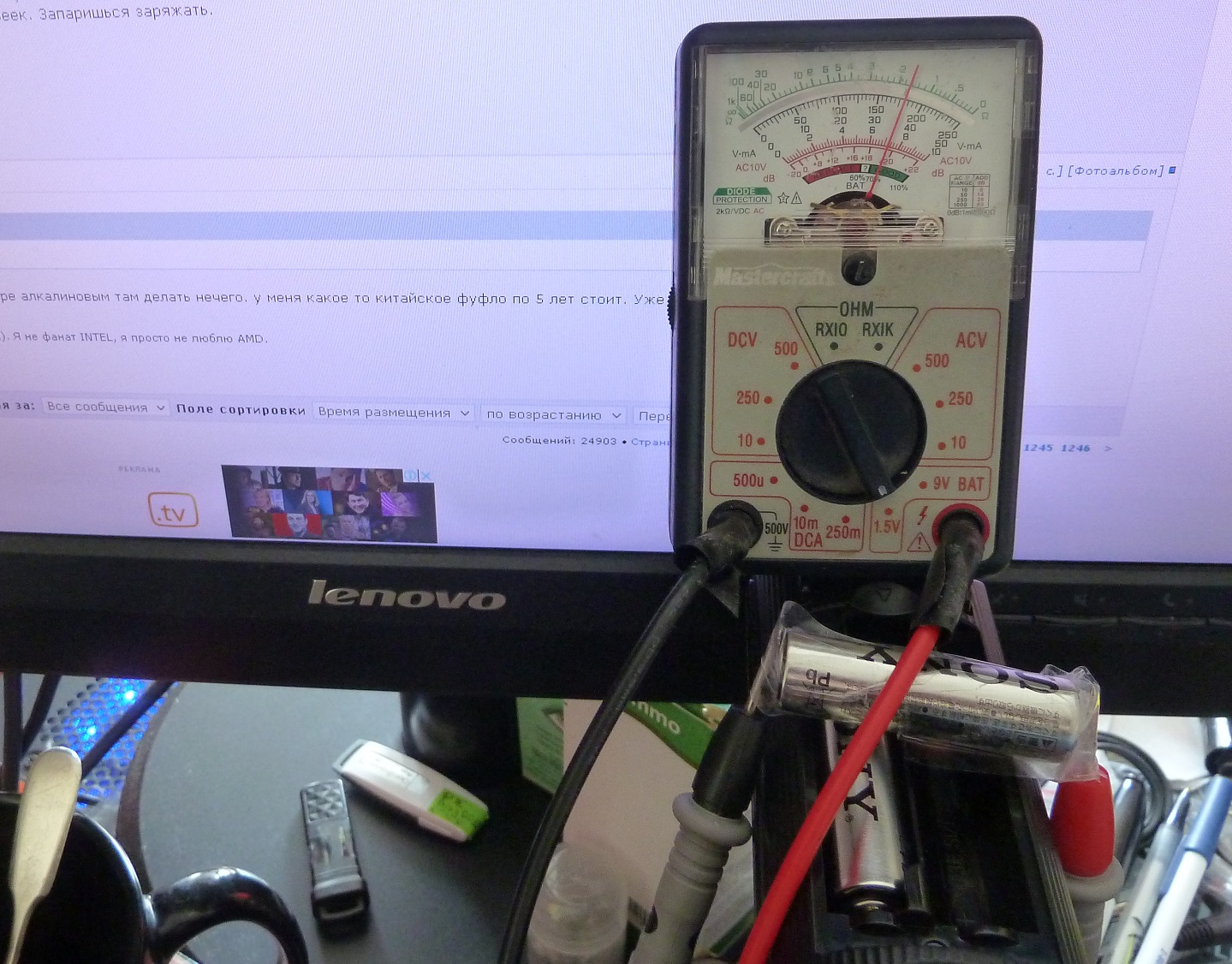

В этих "Sony" батарейках 2013-го года пока ещё вполне хватает остаточного заряда:
Sony_battery_date-2013-08_voltage_(photo_2022-10-10).jpg [ 500.27 КБ | Просмотров: 466 ]

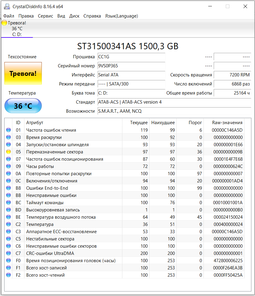

Вот посмотрел программу Crystal Disk Info. Состояние тревога. Выкладываю скриншот.
Ну что, винт пока живой. Но под систему его не стоит использовать, а для хранения не сильно ценных данных вполне ещё годится.

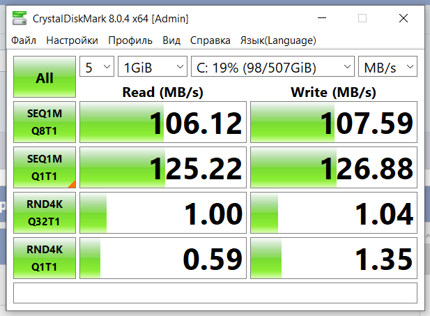

Прошел все тесты в Crystal Disk Mark. В тестах как всегда все хорошо. Выкладваю скрин теста.
По поводу SSD я понял. Подойдут 99,9 современных. Что касается Памяти. Не помню что бы при сборке ПК в магазине кто то смотрел список совместимой памяти. Хотя может и смотрел но я не заметил. Вопрос: Мне покупать оперативу строго из списка совместимости с официального сайта или вообще любую?

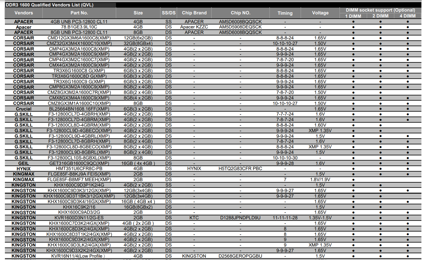

Второй вопрос про список совместимости.
Что означает текст из таблицы 12GB (6x2) и 32GB (4x8) я еще понимаю. До скобки общий объем памяти. В скобке количество планок и объем планки.
А что означает вот это??? 64GB (8gb x 8). Откуда на материнке более 4-х слотов для памяти?
А где это написано в описании на твою материнку? Кстати какая она, та что в профиле или как?

Ну и что, тест как тест для старенького сигейта вполне нормально.

А если материнка имеет 4 слота памяти и поддерживает максимум 32 гига памяти то зачем был этот дурацкий вопрос?
Регистрация: 02.08.2008
Фото: 5
Потому что я увидел данный текст в Официальном файле списка совместимых модулей памяти. И мне стало интересно что это за чушь написана в официальном файле.
