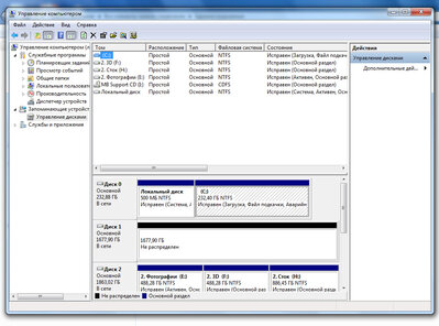

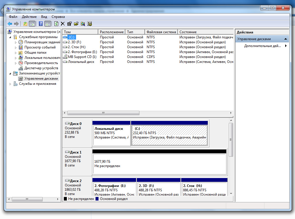

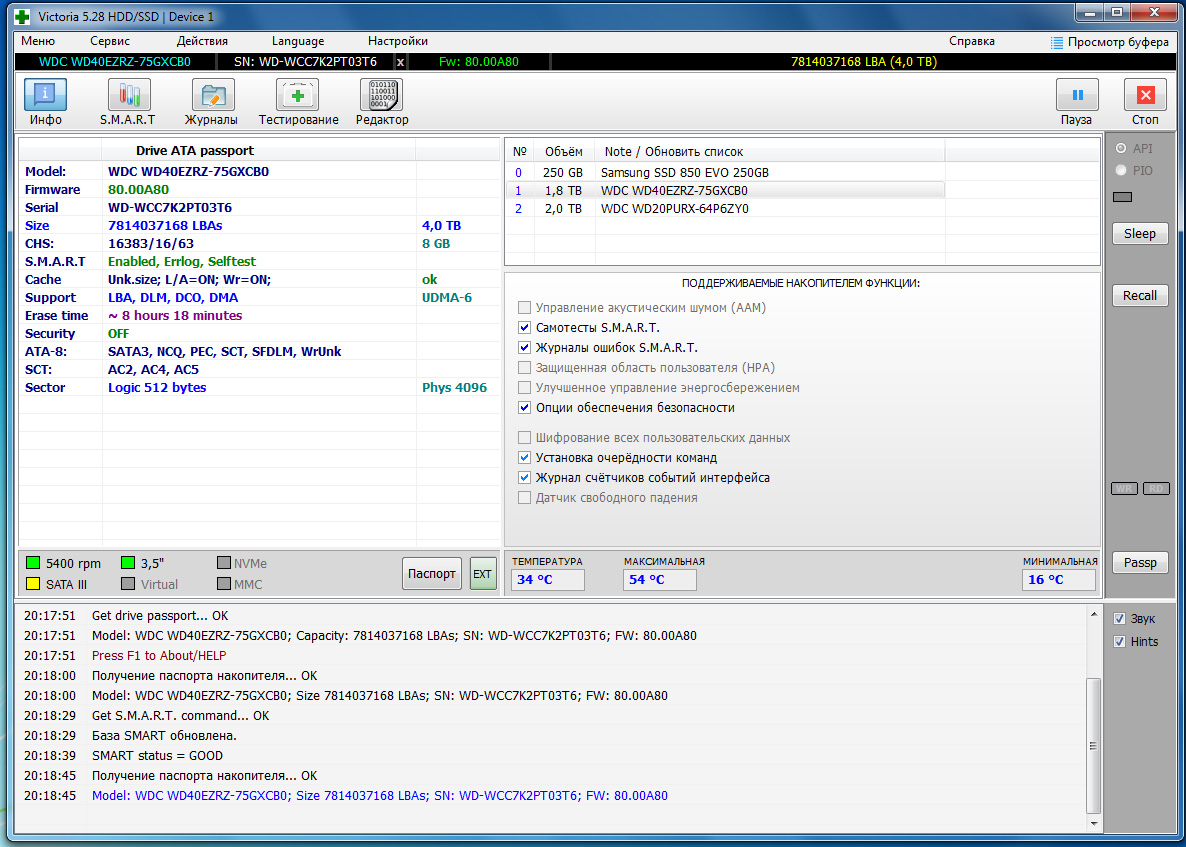

Добрый день. У меня возникла такая проблема. Винчестер 4тб, показывает 2,8тб. Я его решил отформатировать чтобы устранить проблему, использовал HDD Low Level Format Tool. После этого он стал 1,8тб (1677гб) (на размер находившейся на нем информации).
Использовал викторию она проверила все 4 тб и написала, что все отлично. Прочитал, что надо откатить до заводских настроек викторией под dos, но винт не поддерживает hpa.
После прочитал что надо обновить чипсет, скачал intel p55 9.4.0.1027 (материнка asus p7p55-m). Ничего не изменилось. Уже и не знаю как быть.
винда 64бит нужна. разметить в гпт нужно. мбр не умеет больше 2 терабайт

Регистрация: 26.09.2022
Все это есть. При покупке было 4Тб. Потом в какой-то момент стало 2,8 о чем я написал. (там также видно на скринах что 2Тб Purple определяется, как 2Тб. А 4Тб Blue, как 1,8Тб)
