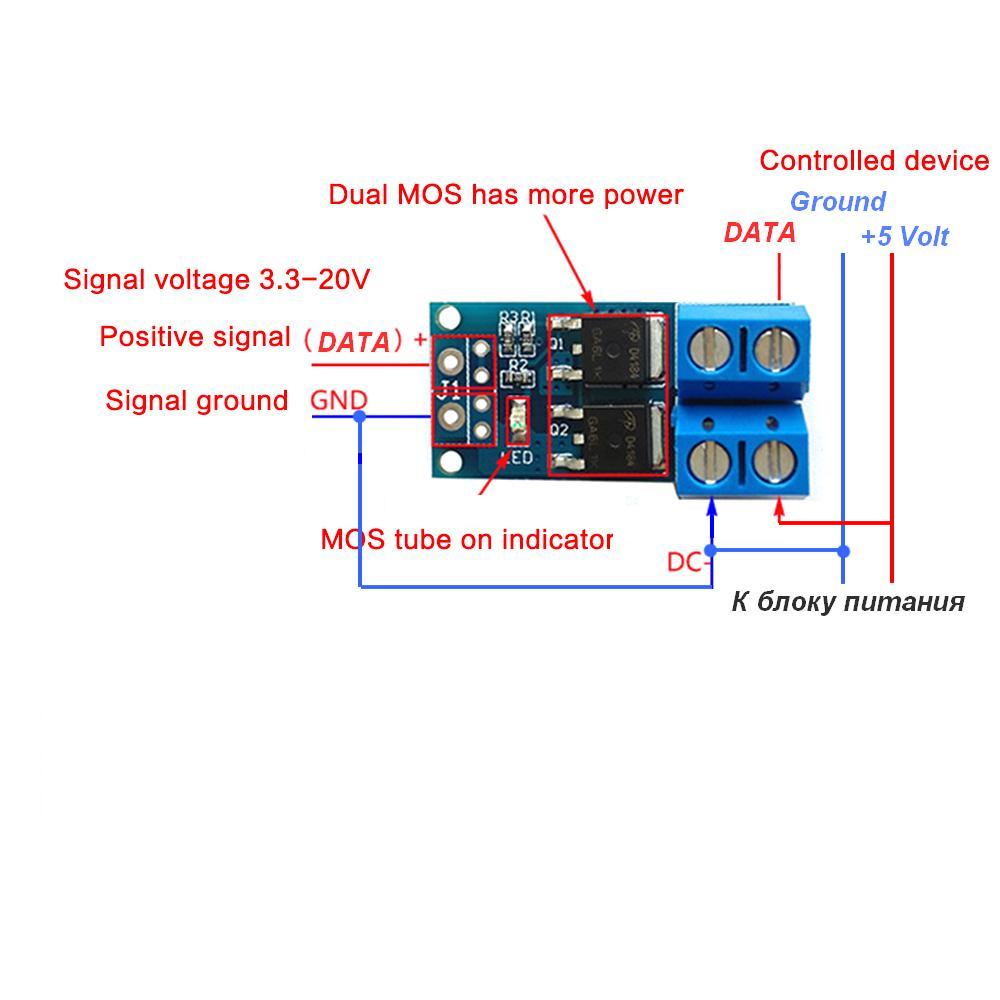

Можете всунуть и больше, но что бы суммарный ток по (5V/Data/
Ground) не превышал 3 ампера. если 3 ампера по шинам 5 V и Ground можно легко обойти расширителем, то по DATA обойти не получится, просто потому что на расширителе нет буферных усилителей по DATA.
В качестве буфера можно использовать такую мосфетную сборку.
