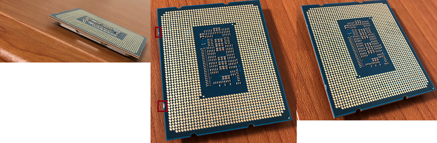

4. Купил совершенно новый процессор в боксовой упаковке. Совершенно точно был запакован от завода, обращался и вскрывал коробку я аккуратно, процессор ни в коем случае не ронял и никак не травмировал, но у него сбоку от завода на текстолите оказались два маленьких скола. На 99% уверен, что не критично (к тому же процессор уже работает без всяких проблем), дорожки не задеты, но всё же не могли бы специалисты взглянуть и сказать, стоит ли опасаться и не мог ли повредиться процессор? Фотография под спойлером. P.s. Не думал, что могут быть такие проблемы в боксовых версиях камней... :roll:
Комментарий к файлу: Заводские повреждения текстолита боксового ЦП.
Сколы на процессоре.png [ 510.46 КБ | Просмотров: 1783 ]

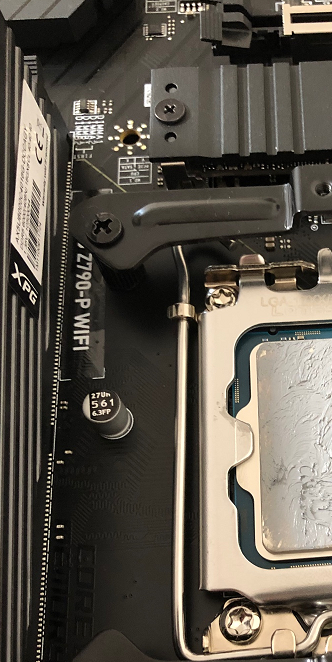

5. Очередной глупый вопрос: на материнской плате модель материнки заклеена прозрачной плёнкой. Зачем она? Трогать я её не стал, так как подумал, что она призвана защитить эту часть платы, к тому же можно повредить дорожки, если пытаться плёнку снять. В общем, всё ли правильно я понимаю и плёнку трогать не нужно (фотография добавлена ниже)?
Комментарий к файлу: Прозрачная наклейка возле сокета на модели материнской платы.
Наклейка на материнке.png [ 473.65 КБ | Просмотров: 1783 ]

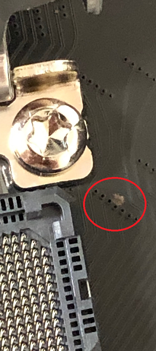

6. На материнской плате уже от завода имеется непонятные пятнышки, словно грязь. Смотрите вложение под спойлером самого крупного такого пятна возле сокета. Я его попытался аккуратно ваткой поддеть - ни в какую (оно выпуклое немного). Ногтем, конечно же, не стал царапать, чтобы не повредить дорожки. Оставил, как есть, опять же в целях сохранности дорожек. Подскажите, пожалуйста, что это может быть и стоит ли это трогать? Вдруг это коррозия или плесень, которые могут распространиться далее?
Комментарий к файлу: Такие дела от завода на плате.
Возле сокета.png [ 407.04 КБ | Просмотров: 1783 ]

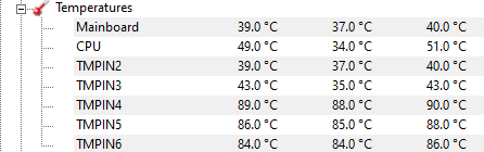

11. На одном из компьютеров, согласно HWInfo, некие показатели TMPIN достигают 90 градусов. Даже в простое ПК. Стоит ли паниковать? Что это вообще за датчики? На другом ПК их температуры в порядке, что интересно.
Комментарий к файлу: Странные датчики и показания.
TMPIN.png [ 8.62 КБ | Просмотров: 1783 ]

1а (провод вентилятора ЦП касался радиатора кулера) - ничего страшного
1б (кабель питания ЦП - радиатора VRM) - лучше не надо.
3 - подключить оба.
4 - ничего страшного, хотя и неприятно такое видеть.
7 - лучше менять. Периодичность зависит от термопасты, но ничего вечного нет. Раз в 2-3 года, замена не будет лишней.
8 - как и в п.7
9 - Зависит от конкретного ЦП. Но не заморачивайтесь, обычный юзер скорее угробит чип, чем сделает лучше.
10 - для винды объём озу всегда был важнее, чем остальные параметры (чем больше, тем лучше).
12 - только для АМД и то не всегда.
14 - нормальный у вас корпус. Не серия HAF от Cooler Master, конечно, но приличный. У меня, допустим, корпус лежит на боку :D
Конфиг в профиле.

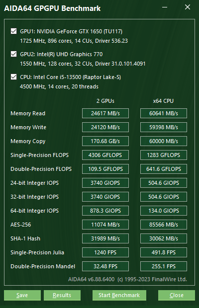

А как же тестирование в "Аиде", например? Вот, под спойлером скрин (у меня "Интел" проц), задействованы оба графических адаптера сразу:
gpgpu i5-13500.png [ 124.98 КБ | Просмотров: 1751 ]
"Попугаи" это. Просто "попугаи".
Во всяком случае, я не нашёл, как отключить видеоядро ЦП в БИОСЕ, хоть и внимательно искал, и теперь оно кушает немного ОЗУ при активной дискретной карточке. Не критично, но я надеялся, что ядро + дискретка способны работать в паре, раз активны одновременно. :(
