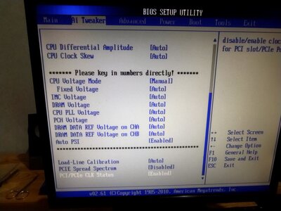

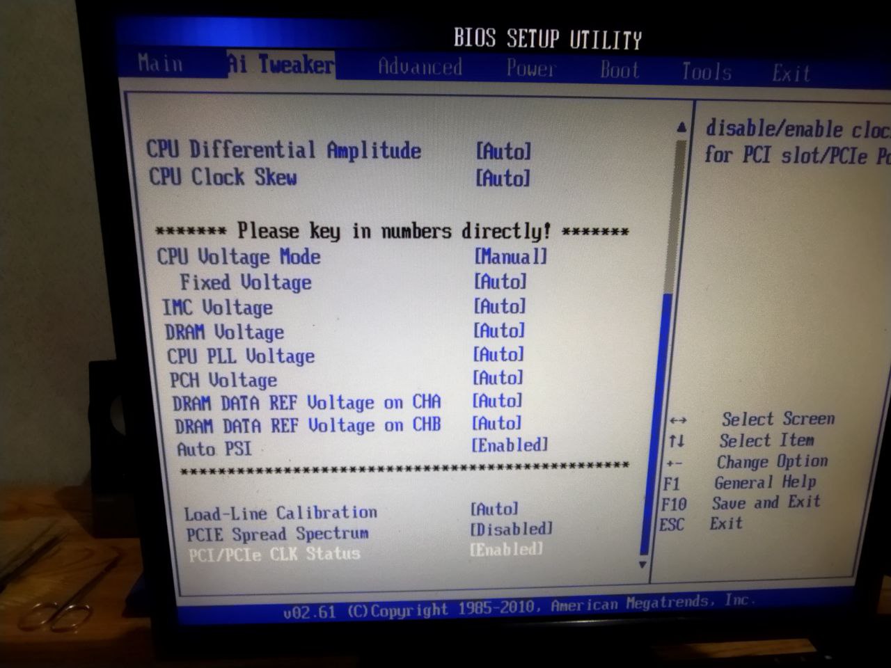

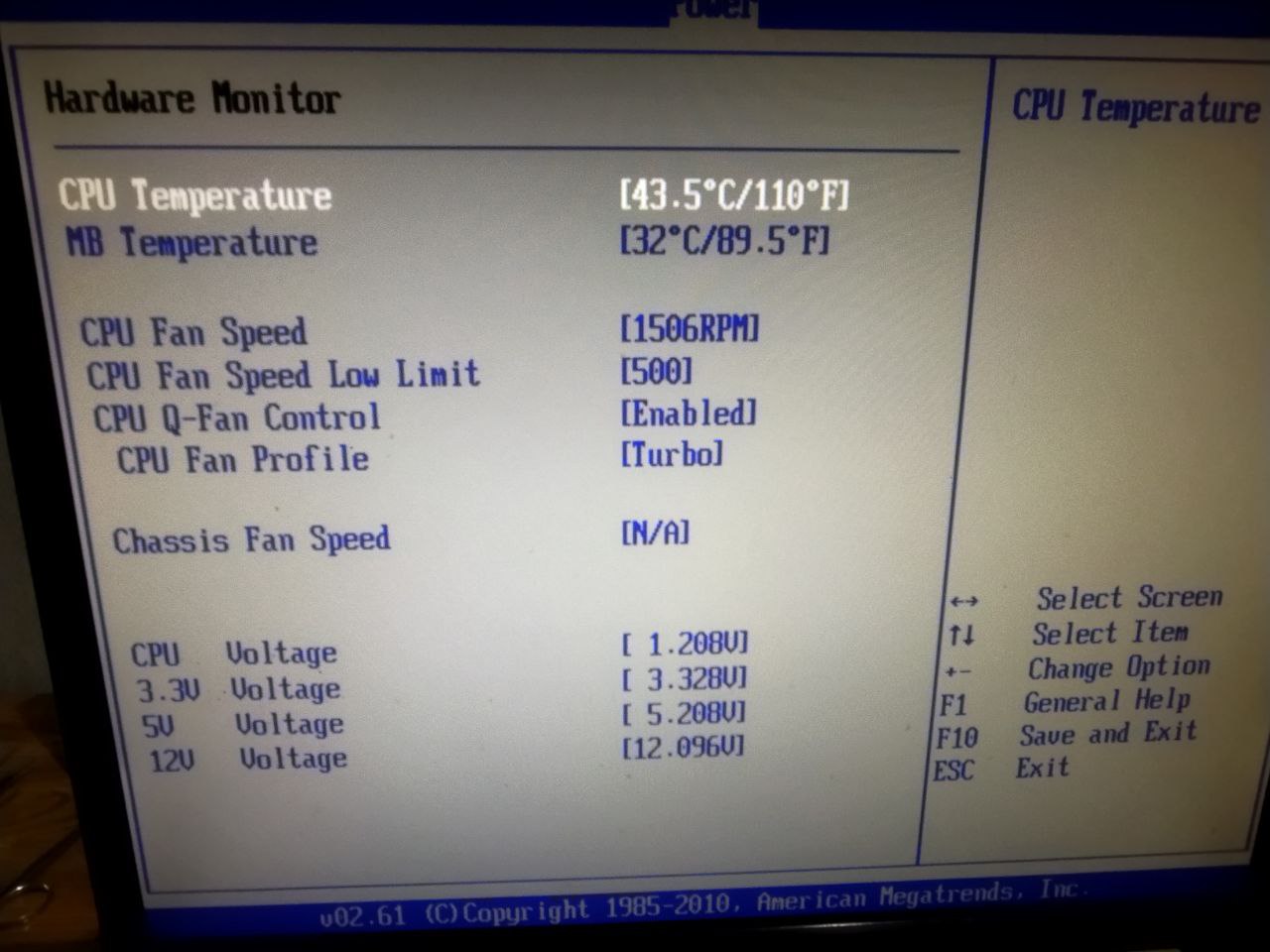

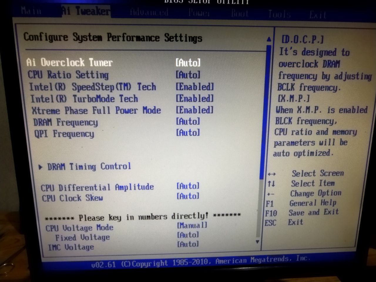

Ребят может кто помочь? Система такая:
Процессор
Intel i7 870
Материнская плата
Asus p7h55-m
ОЗУ
2 DDR3 Corsair 4gb 1600 MHz
2 DDR3 Thylove 4gb 1333MHz
Видеокарта
Gainward GeForce GTX 960 OC
Блок питания
HuntKey CP-400HP 400W

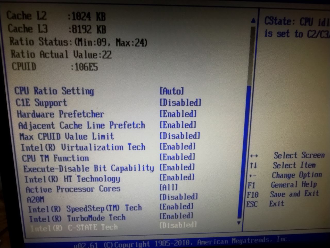

Процессор без разгона с включенным турбо бустом троттлит в тестах, стабильно работает только на частоте 2.8-2.9. В Ведьмаке 3 с турбо бустом может затроттлить в Новиграде. Температура когда начинает троттлить 70-71 градус или меньше. Кулер 2E-AC90D4 вроде должен справляться с охлаждением. Может я что-то не так в Биос настроил? Может кто-нибудь помочь разобраться?..

Регистрация: 24.12.2009
Фото: 251
timurUSM, скальп нужно делать, эту серию процев интел забахал на пасте, а учитывая возраст вашей системы, паста под крышкой не только окаменела, но могла потрескаться и расслоиться, от этого и перегрев.
Добавлено спустя 3 минуты 51 секунду:
Перегрев не только ядер, но и контроллера памяти и контроллера PCI - express и проверьте термопрокладку под радиатором зоны VRM, она тоже могла высохнуть.
Добавлено спустя 1 минуту 17 секунд:
Если у вас конечно же версия мат платы с радиатором VRM.
Добавлено спустя 1 минуту 19 секунд:
А если радиатора нет то можете открыть системник и во время когда проц начнёт тротлить прикоснуться пальцем мосфетов VRM.
Добавлено спустя 1 минуту 25 секунд:
Конечно же если у вас нет ИК термометра.
Добавлено спустя 4 минуты 3 секунды:
Если судить по фото вашей мат платы, то на процессор может идти 3 и 4 фазы в зависимости от того сколько фаз используется на питание контроллера памяти.

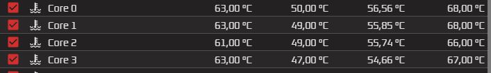

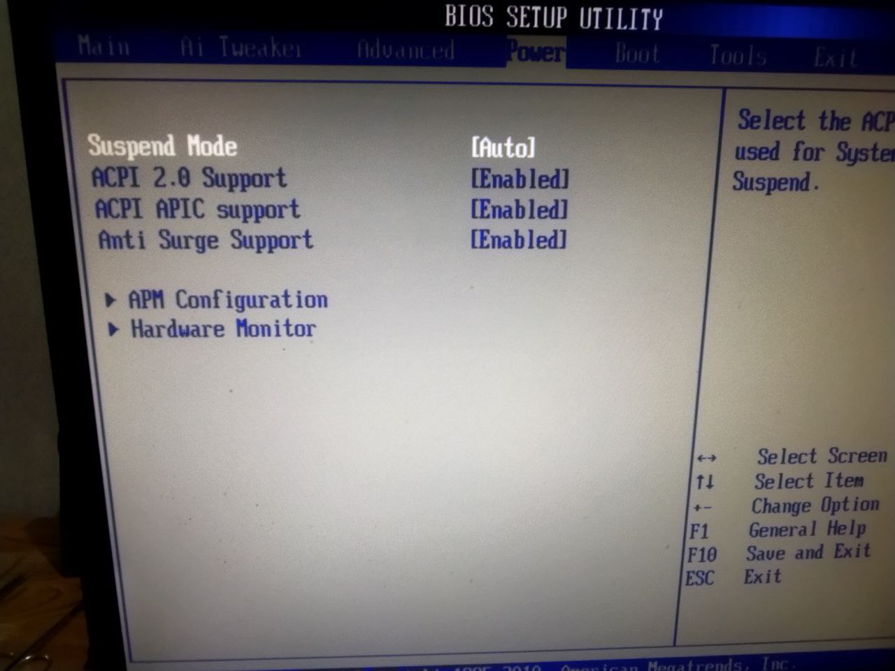

А может быть такое что один из мосфетов вышел из строя но мат плата при этом работает? Пару лет назад был случай когда комп не стартанул(короткое замыкание кажись было) после включения на секунду запускался кулер и все тухло. Я тогда отключил его от сети минут на 20 и все заработало. Я просто пытаюсь понять лучше искать мастера для мат плату или хватит охлаждения мосфетов.. как можно понять что мосфет неисправен?
P.S. Заметил что троттлит именно когда температура AUX повышается, как только становится 40 повышает частоту. В интернете пишут что AUX показывает непонятно что на большинстве материнских плат но закономерность минут 10 наблюдал..
35345.JPG [ 12.09 КБ | Просмотров: 2131 ]

В принципе так удачно выгореть мосфет, что бы ни на что не повлияло, в тиории может, но чаще всго замыкает на минус/ корпус, так что уже процессор запуститься уже не может.
Добавлено спустя 3 минуты 48 секунд:
Могу ещё посоветовать просто перепрошить Биос, даже если прошита последняя весия. Для гигабайтов это вообще актуально после таких серьёзных сбоев, может и вашему азусу поможет.

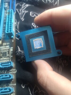

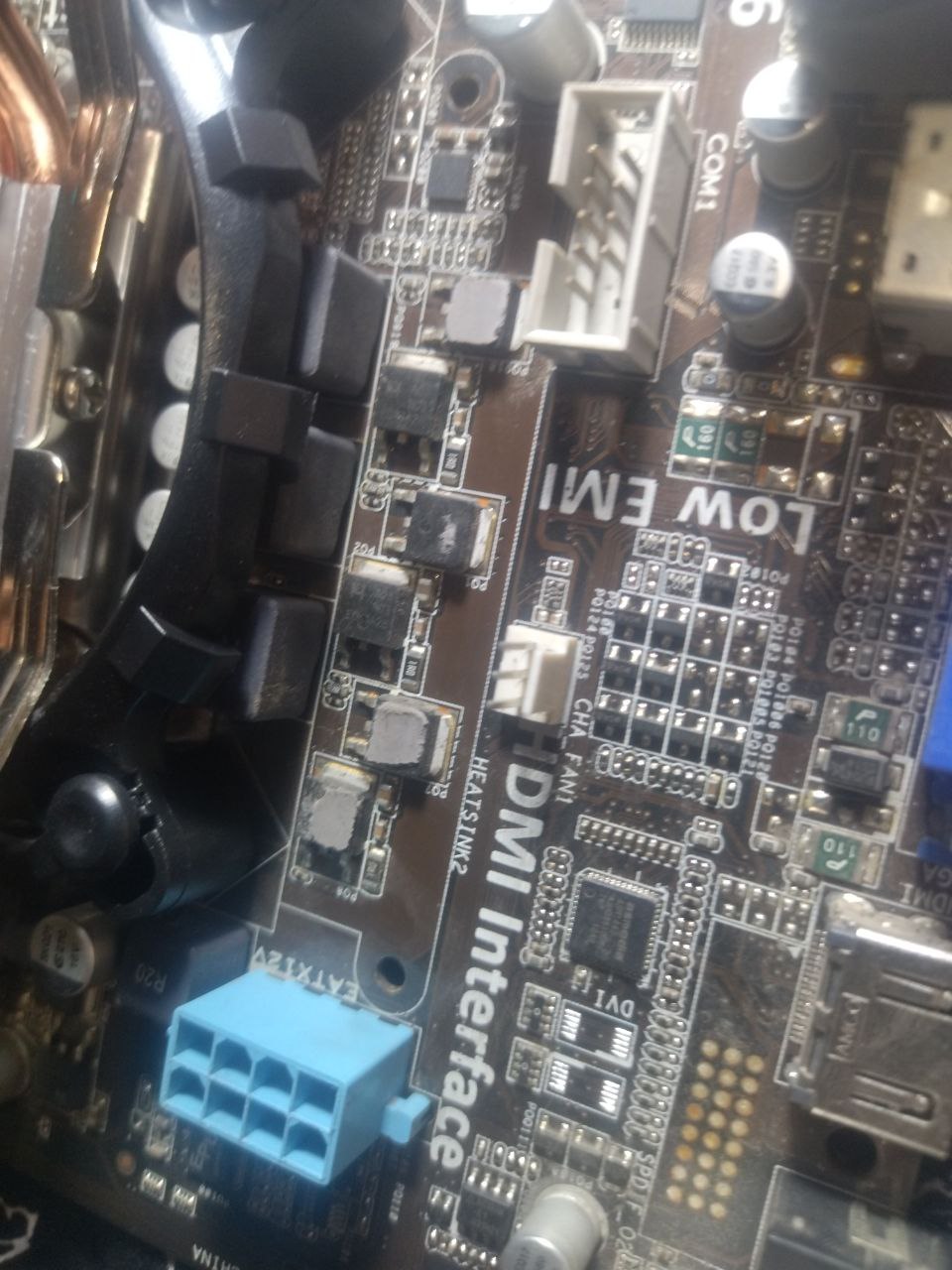

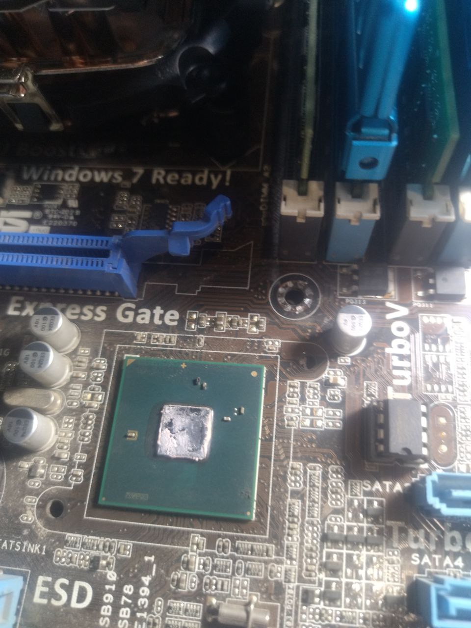

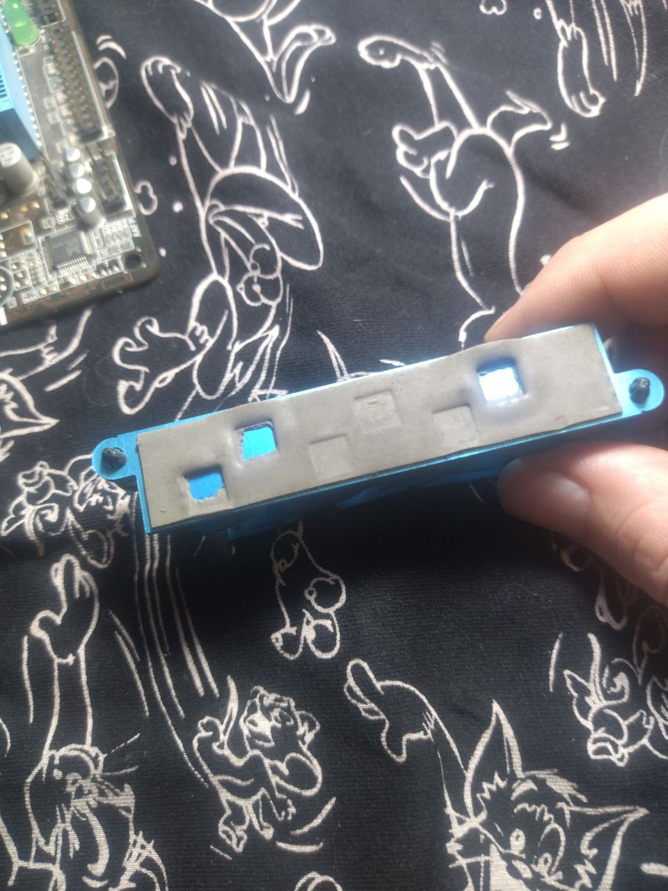

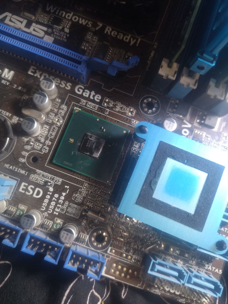

Поковырял плату сегодня, радиатор на мосфетах не сильно горячий, гораздо сильнее греется южный мост.. Поменял термопасту на нем толку не заметил. Мосфеты внешне все нормально выглядят, завтра буду искать термопрокладку на замену. Биос попробую перепрошить

Регистрация: 22.12.2012
Ну естественно, часть термопрокладки осталась на транзисторах, видимо она задеревенела и не проводит тепло.

Как правило южник достаточно нагружен, т.к через него идёт всё общение проца с периферией, кстати установка SSD как правило за счёт высокой пропускной способности SSD прибавляет на южник не хило так нагрузку.
Добавлено спустя 3 минуты 46 секунд:
Полностью согласен, внешне всё выглядит пристойно и радиаторы холодные, а активные элементы под ними в это самое время жарятся. В идеале радиаторы, не имеющие принудительного обдува, должны быть горячие, что говорит о том что термоинтерфейс работает нормально.
Если радиатор был разогретый, то проблем с теплопередачей точно не было. Какой тогда толк от замены термопасты...
Может, вынуть железо из корпуса, собрать на столе (на коробке), попробовать пальцами прощупать материнку (в латексных перчатках, аккуратно) с тыльной стороны, когда троттлить начинает? Либо запустить без радиатора на VRM, и щупать уже прямо мосфеты.

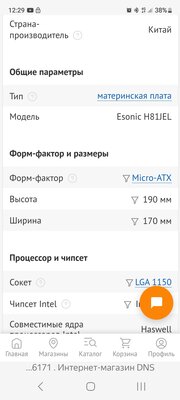

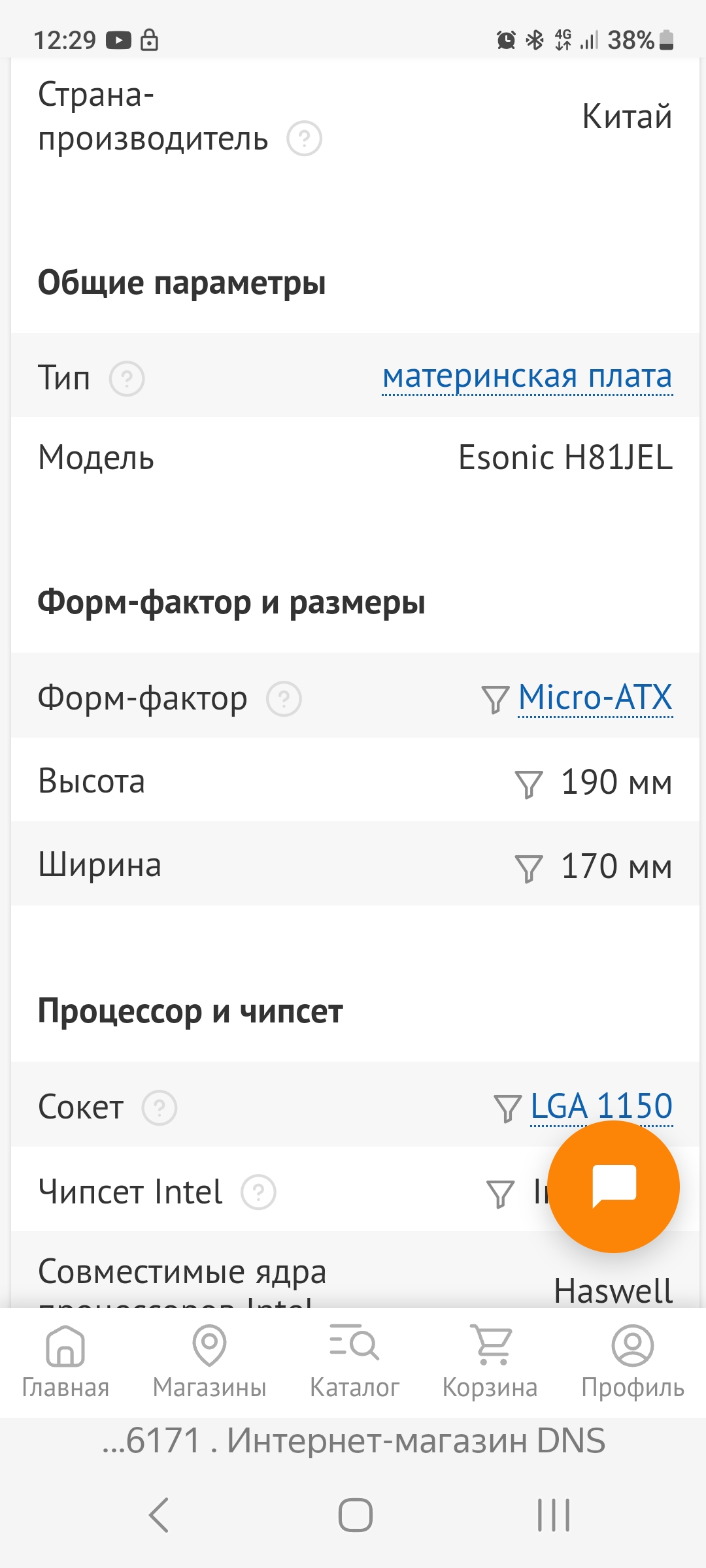

Ребят, есть возможность купить материнскую плату Esonic H81JEL WITH Intel Celeron (G1840). Очень нужно.
В описании магазина указано:
Цитата:
Форм-фактор
Mini-DTX
Высота
190 мм
Ширина
170 мм
Подскажите, пожалуйста, не ошибка ли это? Это точно именно Mini-DTX, не Mini-ATX? И вообще влезет ли такая плата в стандартный корпус, рассчитанный на ATX?
Насколько я понимаю, встроенный процессор можно будет вытащить и поставить свой (у меня i7-4770k). На сайте производителя не нашёл полный список совместимых ЦП. Надеюсь, он совместим? "Хасвелл" 4-го поколения, как и заявлено. :?:
А также насколько плохо будет себя чувствовать в этой материнке процессор i7-4770k? Всё же всего 3 фазы питания, охлада нормального нет. Не будет ли печка на VRM?

На сайте днс написано Micro ATX
Screenshot_20230815_122920_Browser.jpg [ 322.36 КБ | Просмотров: 1726 ]

190 x 170mm это ощутимо меньше чем микроатх. конечно неизвестно что те китайцы измеряли.
