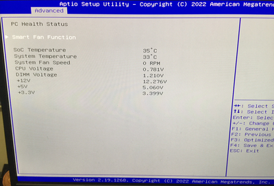

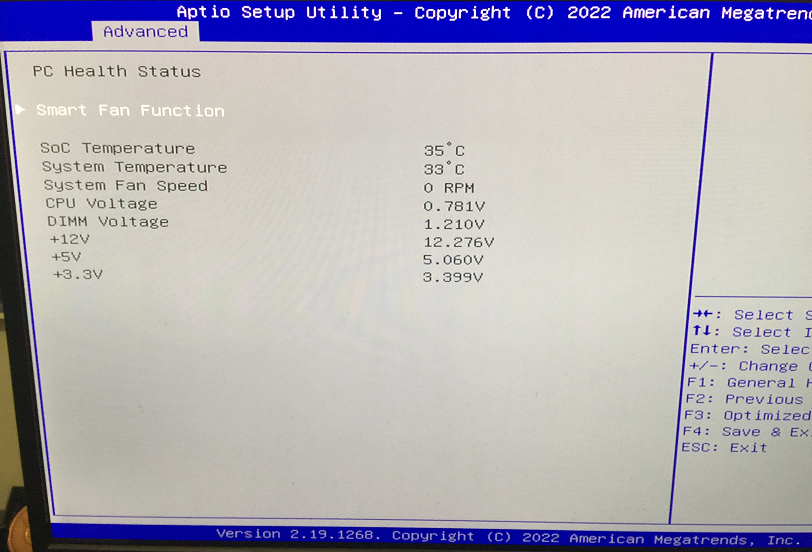

Народ, я снова за консультацией. :writer:
Dexp Aquilon O281, Intel Celeron N4120, 8 GB DDR4 2400.
Такой вот ПК имеется, самый дешманский, чисто запасной для офисных задач. Блок питания у него стоит тоже DEXP на 400 вт, самый простенький (на нём указано, что гарантия 12 месяцев, а срок службы - 24 месяца). Оно и понятно - за такие деньги большего ждать не стоит. Входное напряжение допустимо у него 220-230, весьма узкое.
Комп подключен к заведомо стабильной и нормальной сети питания. Суть вот в чём: в данных БИОСа в разделе здоровья устройства все три линии напряжений (3, 5 и 12-ти вольтовая) в порядке, цифры отличные:
BIOS voltage Celeron N4120.png [ 823.11 КБ | Просмотров: 1381 ]

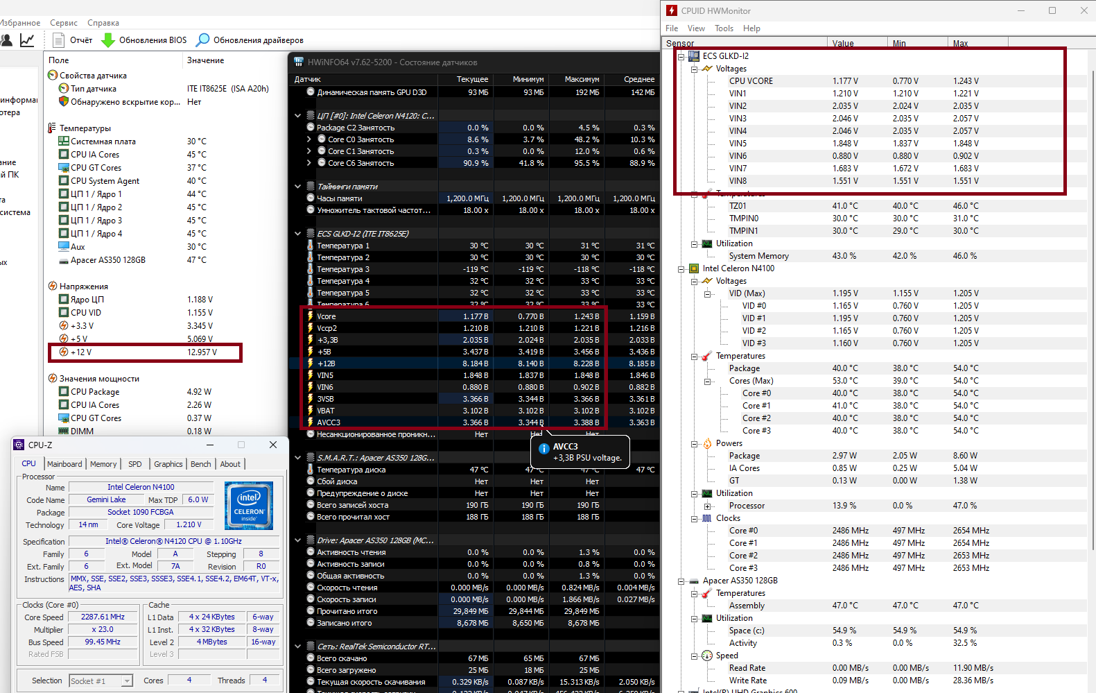

Чего нельзя сказать о прогах мониторинга, которые показывают вообще какую-то дичь. :crazy: Смотрите скрин. HWMonitor вообще напряжений не видит, "Аида64" считает напруги по линиям 3 и 5 вольт хорошими, но по 12-ти вольтовой показывает 13 вольт, то есть сильно завышенное. А HWInfo вообще показывает какую-то дичь полную (по трёхвольтовой линии 2 вольта, по пятивольтовой 3.4, а по 12-тивольтовой - 8.2. Очевидно, что при таких цифрах комп бы даже не включился).
Wild Voltage.png [ 193.73 КБ | Просмотров: 1381 ]
Сам ПК работает стабильно и без сбоев. :hi:
Что посоветуете? Да-да, знаю: вольтметр\мультиметр в руки и вперёд, надёжнее всего, но увы - нет оного в наличии, как и опыта его использования. :-(
Я так понимаю, что доверять больше стоит всё же данным родного UEFI, нежели чем прогам мониторинга? Которые ещё и одновременно кажут противоречивые результаты.

Регистрация: 15.08.2004
Откуда: Красноярск
Если вменяемого вольтметра/мультиметра нет, доверять родному софту и тому, что система стабильно работает. Сторонний софт пишут тестируют на наиболее распространённом железе. Видимо, IT8625E - редкий зверёк, чтение показателей не "откалибровано".
