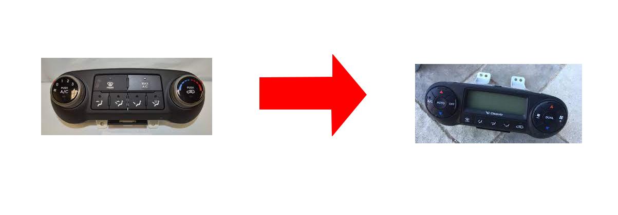

Есть ламерский вопрос, можно ли на хундае ix 35 поменять панели климата с аналогового на цифровой без замены бортового компа.
Вопрос для тех кто знает правильный ответ.

ЗлойГеймер
так слева просто кондей, справа климат. там даже компрессоры могут отличатся, не говоря о мозгах

Да я уже пробил инфу.
