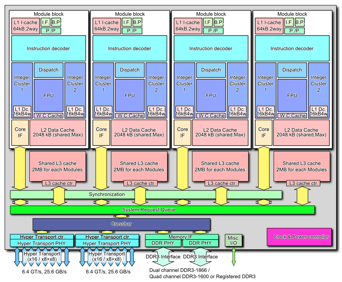

Remarc писал(а):
это на g34 4х канал может быть
Ты прав. Но...
У кристалла есть возможность 4х-канальной работы (см. внизу рисунка)
AMD Bulldozer block diagram (8 core CPU).png [ 282.41 КБ | Просмотров: 1360 ]
Да, для AM3+ это не поддерживается. Но, тот же Opteron 63хх Socket G34 (LGA) - это фактически два FX, и там 4-канальный режим используется. И архитектура Piledriver [AMD Opteron 6300 ("Abu Dhabi"), 16 ядер - "Piledriver для серверов"].
