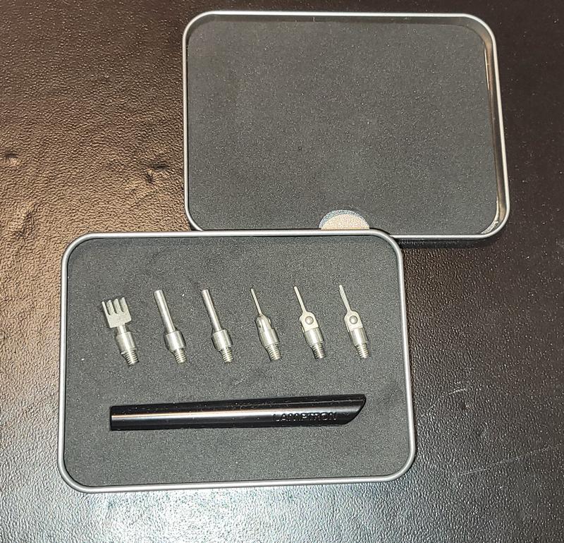

Я когда кабеля модил, использовал такой набор для потрошения разъёмов.
20240825_225828.jpg [ 194.29 КБ | Просмотров: 1681 ]

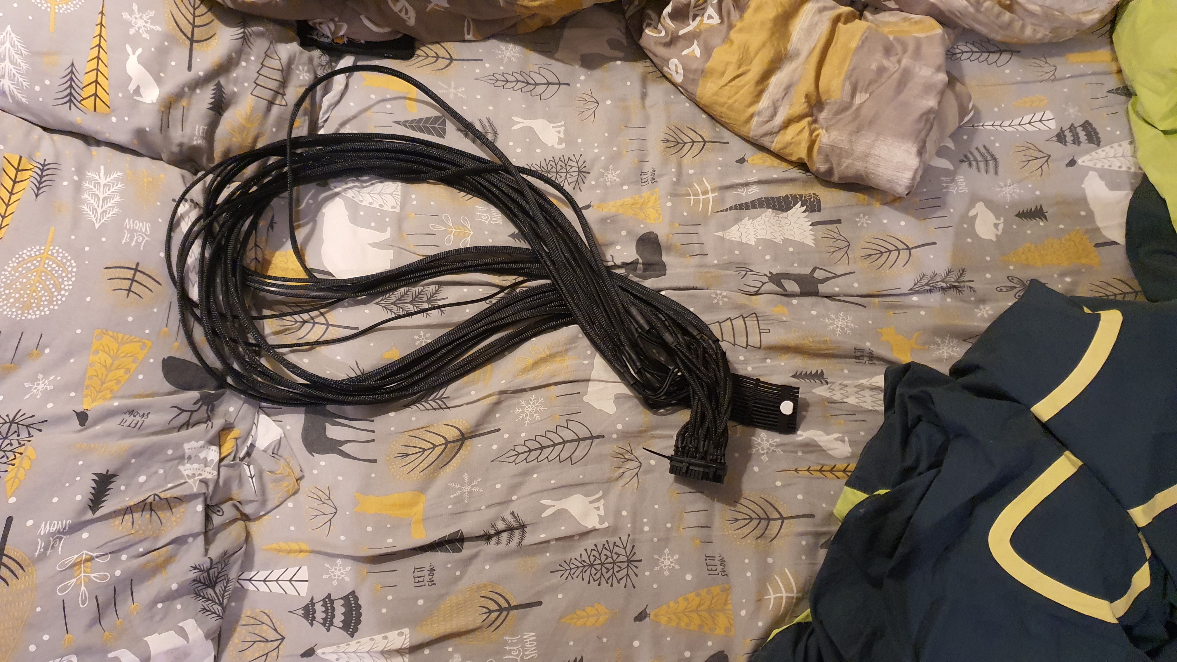

Я честно не думал что это будет для меня настолько тяжко и долго😁, вроде не тупой, но вот эти двойные контакты, клипсы еще надо крутить правильно, чтоб соответствовали рисункам, первый раз запутался, хорошо хоть один пин отсутствовал, по нему ориентировался как клипсу держать и вставлять....короче бандура вышла килограмм на 5😁
[spoiler=]
20240828_210026.jpg [ 2.58 МБ | Просмотров: 1274 ]
и еще)
ЗлойГеймер писал(а):
Режь по одному и спаивай, не ошибёшься
Еще одним фактором в перепайке всего и вся, была надежда выпрямить 28пин на блок питания, дабы достичь этих красивых изгибов через гребешок, но там тоже ничего не вышло😁
Ну короче, спаял, по рисунку прозвонил, ничего не контачит между собой(кроме двойных), и всё по рисунку гудит, вроде все нормально...надеюсь всё правильно сделал..
