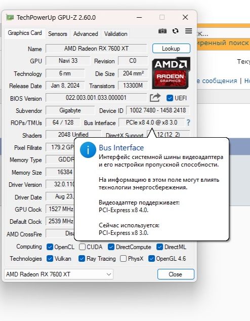

Блок питания новый 2 месяца прошло с покупки Chieftec PPS-650FC,Видяха 7600 хт новая.Все остальное старое мать MSI x370 gaming pro,ryzen 5 1600.Проблема купил корпус, блок,видяху,кулера.Все было хорошо,потом загорелись диоды на вк.После откл/вкл пк все проходило,потом недели 2 такого не было.Затем стало каждый запуск,помогает только отк/вкл пк.Пробовал менять БП на более мощный не помогло.Проводил эксперименты,отключал кабели питания полностью, диоды горят.Ставлю один кабель,горит там где пусто,где кабель есть не горит.Ставлю оба кабеля горят диоды.Разгонов нет,производительность в норме.Что это? мать может выдавать такое?

Если я правильно загуглил потребление 7600хт 190вт,а рх 580 180.На рх диоды не горели.Я как понял у меня мать не поддерживает pci express x4*8.0?
Нет, но дело и не в этом.
А что в мануале к видеокарте написано-то? Конкретная модель есть, чтобы за вас погуглить и почитать?
PCIe rev. 8.0? Это что то новенькое. :-)
Gigabyte 7600 xt
Добавлено спустя 8 минут 2 секунды:
Опечатался :D
GPU Z
ош.jpg [ 71.59 КБ | Просмотров: 2105 ]
Регистрация: 15.08.2004
Откуда: Красноярск
Погуглил, случай не единичный. Возможно, это ненормально, но неприятных побочных эффектов ни у кого не было (вообще, один жалуется на низкую производительность, но сомневаюсь, что связь есть).
Также возможно, что если диоды светят белым, это как раз наоборот означает, что всё в порядке. А проблемы есть только когда красным. Впрочем, тогда будет странно, если диод горит белым в неподключенном разъёме.
Регистрация: 24.04.2009
Я тоже гуглил,толком ничего не нашёл.Так то вроде все норм,просто 2 месяца ничего не горело.Просадок вроде не замечал,в киберпанке потребление доходит до 240 ватт,частота 2400мгц с просадкой до 1300,но тут думаю виноват проц райзен 5 1600.А вот ещё что хотел спросить,диоды на мат плате загораться все вместе? Я когда запускаю ПК сразу горят диоды ОЗУ и питание видеокарты,секунды через 6 засекал загорается диод pci express. Я думаю должно ОЗУ и pci express гореть,или я не прав?
