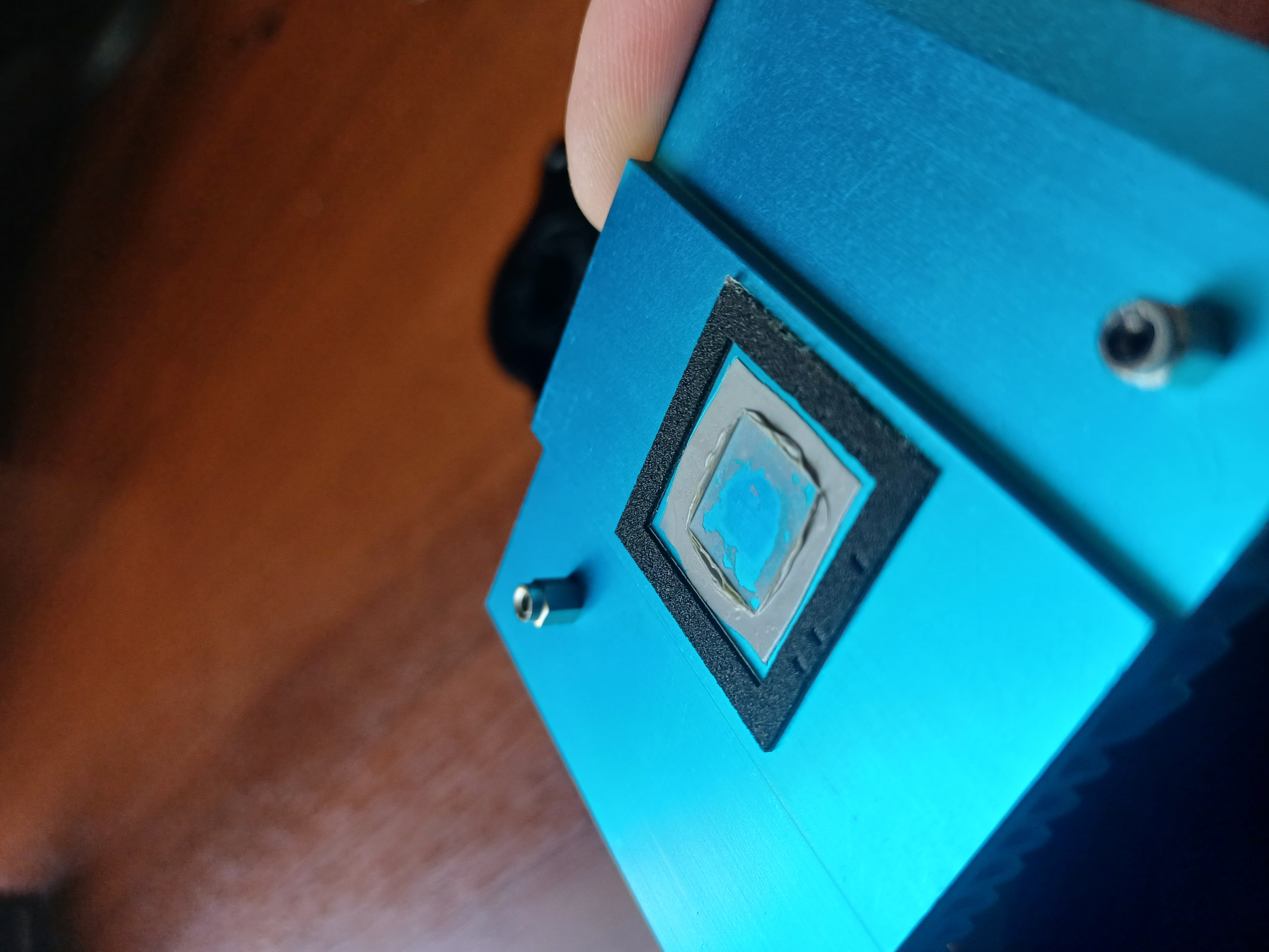

ЗлойГеймер писал(а):
Можно использовать жидкие термопрокладки. Термопаста, он не много не так работает чтоб её использовать на толщинах больших чем микроны.
Снял радиатор моста с платы системного блока.
По фото это прокладка жидкая ? Если нет, то какая примерно толщина этой термопрокладки ? На самом кристале тонкая пленка. Это точно не терпопаста ?
Это твёрдая паста, которая при нагреве размягчается и растекается. От времени окаменела. Я такую смывал нафиг и мазал свежую термопасту. У меня мост Z68 грелся до 75гр. стало 45гр. НИКАКИХ ДУРАЦКИХ ПРОКЛАДОК!
Регистрация: 06.06.2006
mol61 писал(а):
Это твёрдая паста, которая при нагреве размягчается и растекается. От времени окаменела. Я такую смывал нафиг и мазал свежую термопасту. НИКАКИХ ДУРАЦКИХ ПРОКЛАДОК!
Получается на ноуте на мосте тоже термопаста такая (там тоже очень тонкий слой был в виде квадрата, но при этом он как пластилин мялся) ?.
Я купил под ноут жидкую термопрокладку. Думаете лучше термопастой намазать ?

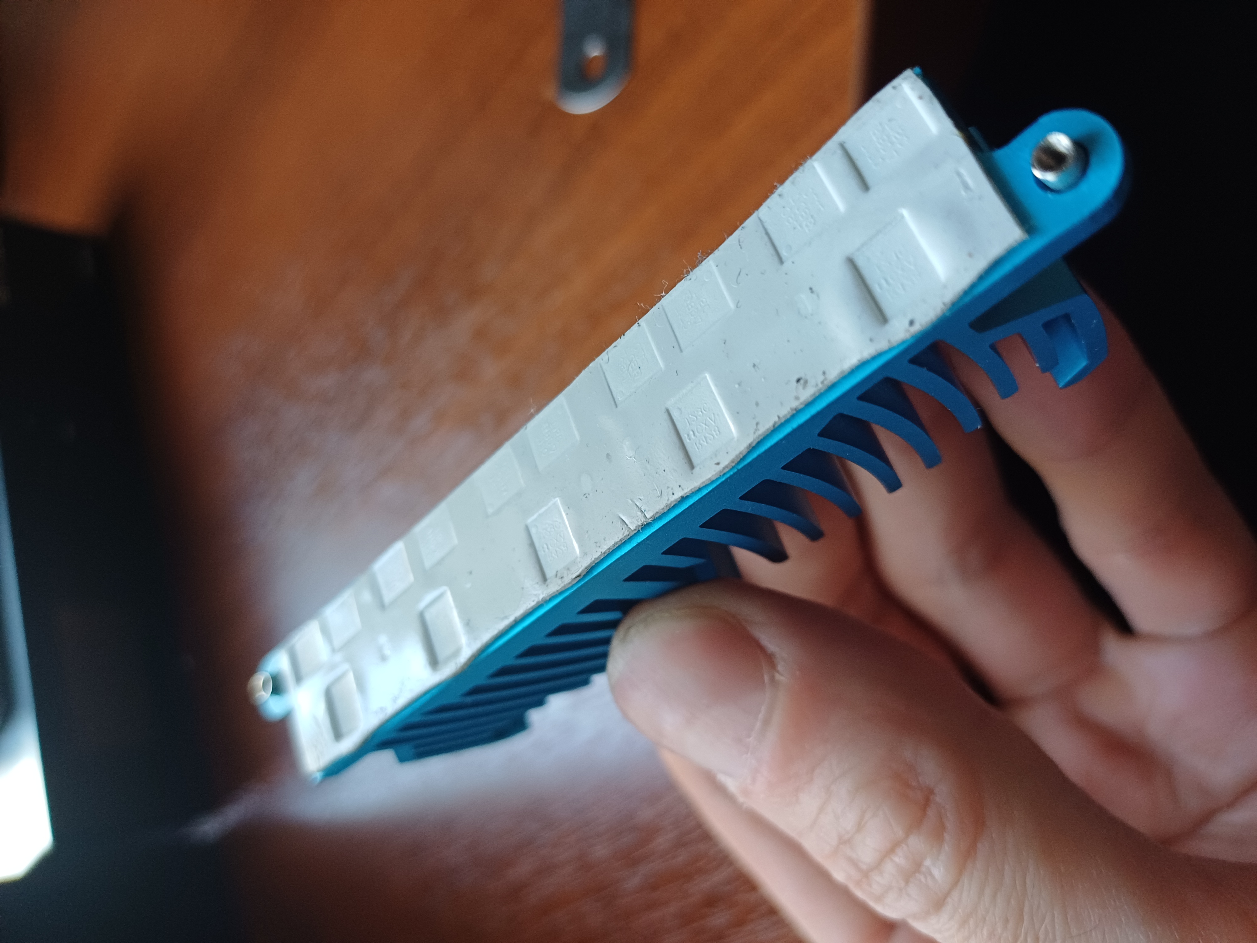

Добавлено спустя 3 минуты 26 секунд:
На плате компа еще такой радиатор стоит. На нем уже термопрокладка 1 мм. Мягкая. Есть смысл менять на жидкую прокладку ? Компу 12 лет.
Значит ещё не успела засохнуть.
Не пользовался. Не знаю что это.
Не трогай!
Посмотрел что это за зверь жидкая термопрокладка. Дерьмо которое годится для замены испорченных мягких термопрокладок на чипах памяти и мосфетов. Как замена термопасты на процессоры с открытым кристаллом не годится ни в коем случае. У них отвратительная теплопроводность.
Не ищи приключений на свою задницу.
Не надо чинить то что не сломано.

Фото: 251
Boom, на радиаторе моста - термопаста. Термопрокладку на радиаторе VRM менять не нужно, она ещё живая.
