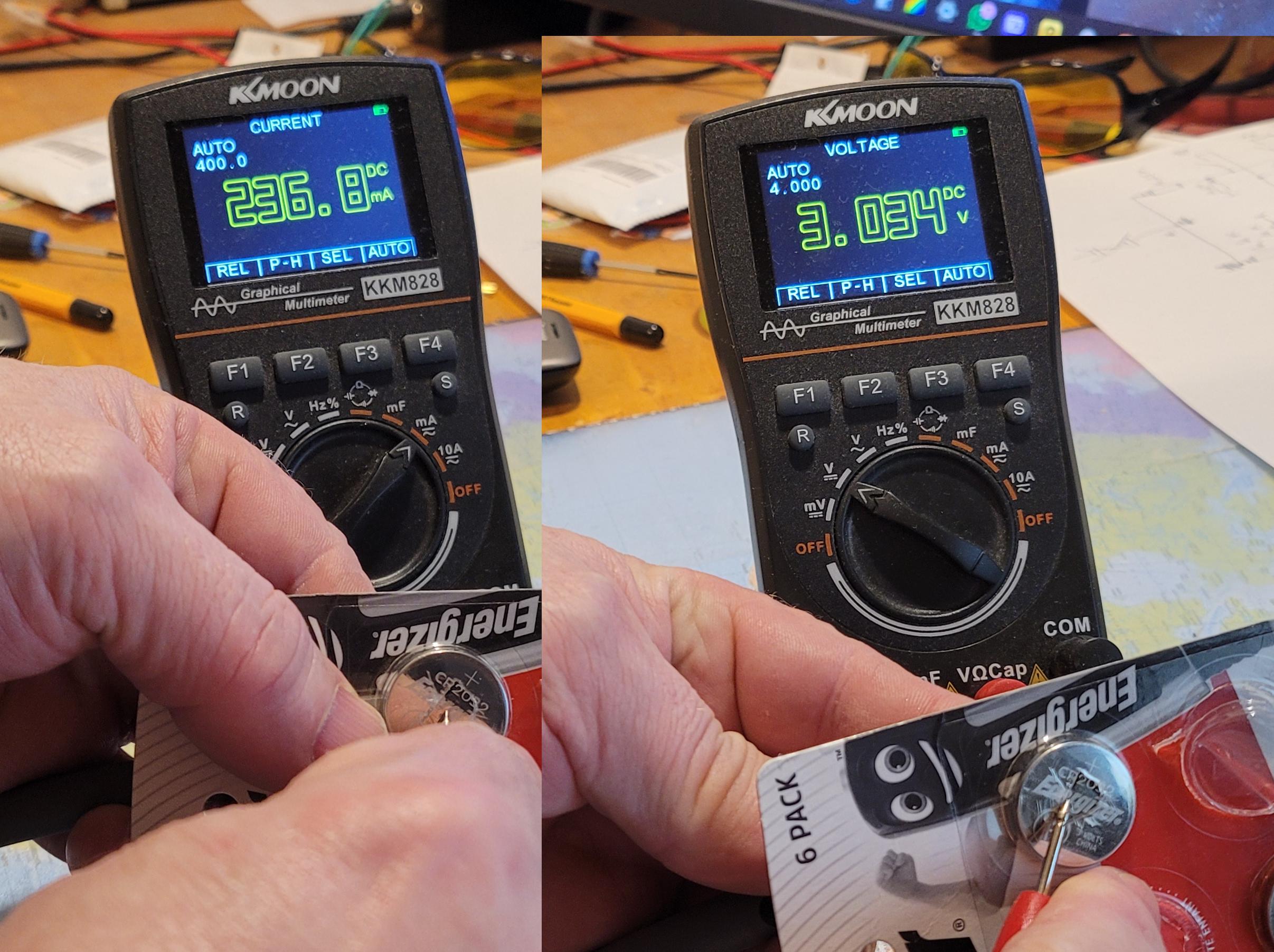

Кстати ещё момент - биос не запоминает настройки и время, когда отключаю комп от сети. Думал батарейка здохла - поменял её и тоже самое. Подсунули дохлую батарейку или так и должно быть?
есть у меня старая мать Н61 такая же. чип биоса сдох видать

Батарейка конечно может быть и дохлая, для этого мультиметры существуют, потому что надо замерять как по напряжению, так и по току.
20250113_185716.jpg [ 497.43 КБ | Просмотров: 1071 ]
