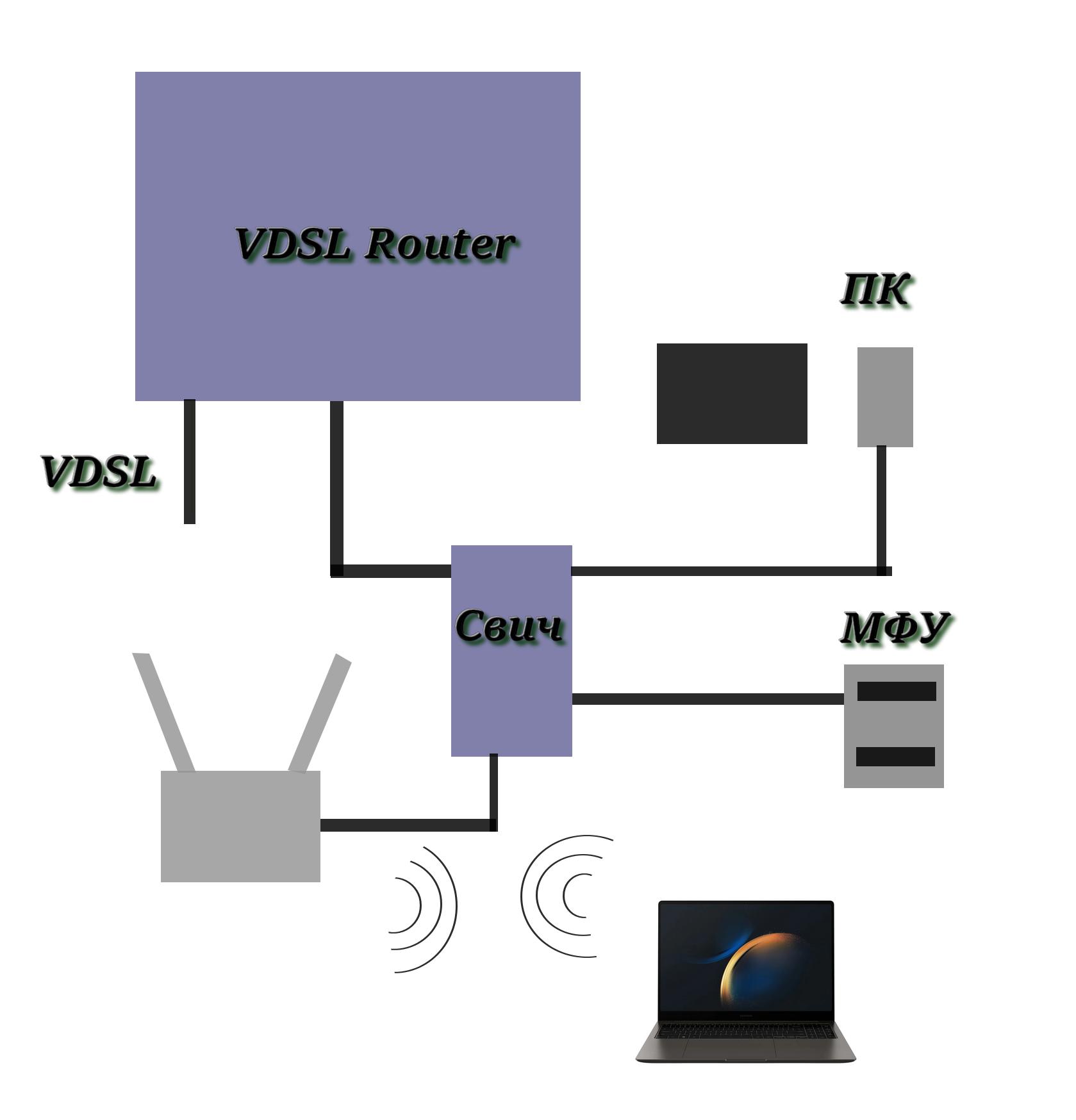

нарисуй кто на ком стоял. мне непонятно.
устройство не подключенное к сети не будет в сети видно ну никак

Вот так.

Было б на роутере 3 - 4 порта, не было б проблем, но мой провайдер жлоб. На медни пытался купить гигабитник ARCHER A8, но продавец тоже жлоб, вернул деньги.

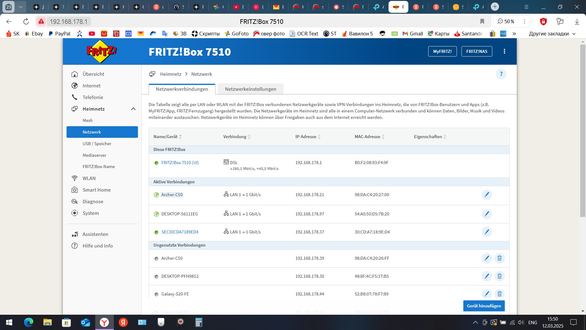

IP МФУ http://192.168.178.37:8018/wsd
Добавлено спустя 21 минуту 39 секунд:
Вот так всю сеть видит ноут подключённый через арчер через свитч к VDSL роутеру, через его страницу упраления.SEC30 - это МФУ. То есть арчер в принципе МФУ видит, но вот ноут найти его не может.
Добавлено спустя 40 минут 5 секунд:
В итоге МФУ заработало от ноута.
Добавлено спустя 3 минуты 47 секунд:
И сканер тоже заработал, осуществил поиск МФУ по IP адресу.
Добавлено спустя 14 минут 30 секунд:
Всё сделал через вкладку - Устройства и Принтеры.
во! самый правильный вариант. эти всякие удобные wsd работают отчего-то через задницу
по картинке понятно - простая и логичная сеточка, никаких проблем

я видимо понял - провод в тплинк всунут в ван? и на тплинке включен дхцп дающий другие айпишнеги? ну да так тоже можно.
или если тплинк так может - выключить дхцп на нем, всунуть провод в лан и получить одну подсеть везде по проводу и вайфаю
