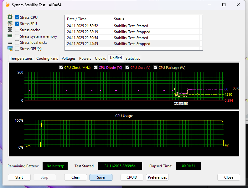

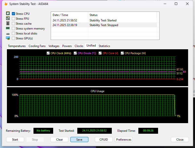

Интересует вопрос, температура в простое составляет 48-50 С. При стресстесте Аида64 CPU температура 69 С, при тесте CPU+FPU 80 C. При игре в CS2 с низкими настройками графики температура 70-75 С. Настройки оборотов кулера процессора в БИОС стоят 100% от 70 С. Как снизить температуру? Нормально ли что кулер процессора работает на 100%? В корпусе установлены 3 кулера на вдув на передней панели, 1 на выдув на задней, сверху сетка, стоит ли добавить ещё 1 кулер на выдув на верх? Просто перешел с интела на амд и эти температуры покоя не дают, психологический порог наверное у меня... Там в простое 35-38 С.

Shoka2g
зря на 70 ограничиваешь, а так курву настрой как надо

Регистрация: 21.11.2025
Pavluxa писал(а):
Shoka2g
Почему? Тогда же температура ещё выше поползет.
Pavluxa писал(а):
Shoka2g а так курву настрой как надо
Знать бы что там ставить. Есть какие-нибудь стандартные настройки для этого? Где поискать?
Регистрация: 07.05.2010
Откуда: забыл уже
Фото: 20
Shoka2g
в биосе настройка curve .. позволяет тонко настроить темпу и потребление.
темпа до 90 абсолютно нормальна на процессоре
Pavluxa писал(а):
Shoka2g
Я уже прочитал что это за "курва" и где её искать. Только как я понял нужно сидеть и пробовать разные показатели. А нет ли каких-то стандартных настроек для этой "курвы" чтобы не заморачиваться получится или нет, а просто внес и уже какой-то, может быть не большой, но положительный эффект без последствий?
