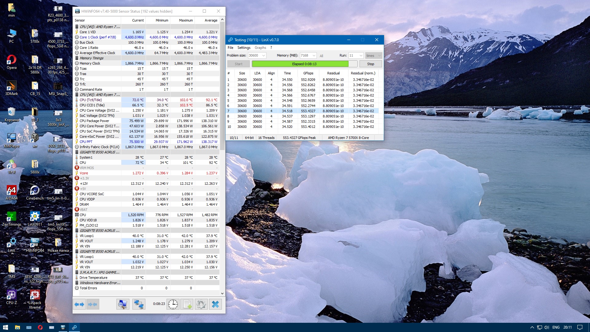

Коллеги, стыдно признаться, но я жоска накосячил. Решил поменять кулер на своём 5700X, и по запарке, когда поставил новый, то между основанием башни и процем попал кабель вентилятора этого же кулера. Включаю комп - он считай без охлаждения вообще, доходит до загрузки винды и вырубается. Я ничего не пойму, включаю опять - ситуация повторяется раза 3-4, за которые я успеваю зайти в БИОС и не с первого раза заметить, что температура улетает под 100. Снимаю башню и вижу свой косяк. Кабель, мало того, что прижат винтами кулера, так ещё и немного запечатался, как утюгом, и стал плоским на участке 4 см. Вот такой я рукожоп.
Собственно, теперь вопросы: мог ли я повредить проц таким издевательством? Дело в том что и на замену кулера меня сподвигло то, что я стал монтировать видео и пару раз увидел температуру 90 и офигел. Стоит ли превентивно менять повреждённый кабель кулера, если изоляция не нарушена, но немного сжата давлением и температурой? Прогнал по 10 мин OOCT и Prime95 - всё отлично, ошибок нет, температура не более 60 (против 80+ на старом кулере). Также три вечера играю - всё отлично.
Ryzen 7 5700X + RX 6650 XT
Регистрация: 17.12.2010
Откуда: Мск
Ничего страшного, процы умеют троттлить. Да и кабель кулера явно жив-здоров. Если совсем прям хочется - можешь разрезать внешнюю изоляцию и проверить отдельные жилы. Или, если её нет, и так отлично всё видно)

Так если я разрежу, то тогда точно придётся менять кабель) Нет, "герметичность" изоляции не нарушена, просто я как-будто кустарно сделал из круглого кабеля плоский. Думаю, в худшем случае жилы замкнёт и... Либо комп вырубится от КЗ, либо кулер остановится?

Mike Имелось ввиду если проводки спрятаны в единую оболочку (трубка или сетка), тогда вскрыть ее для осмотра. А так не о чем беспокоиться.
таким точно нет, можно не переживать:
4600_3733_1867_553 flops_p181 norm_056_o840_p020_o860_450_d580_p015_151515_monitor.jpg
4600_3733_1867_553 flops_p181 norm_056_o840_p020_o860_450_d580_p015_151515_monitor.jpg [ 789.04 КБ | Просмотров: 2955 ]
https://ibb.co/Sf1jB85
