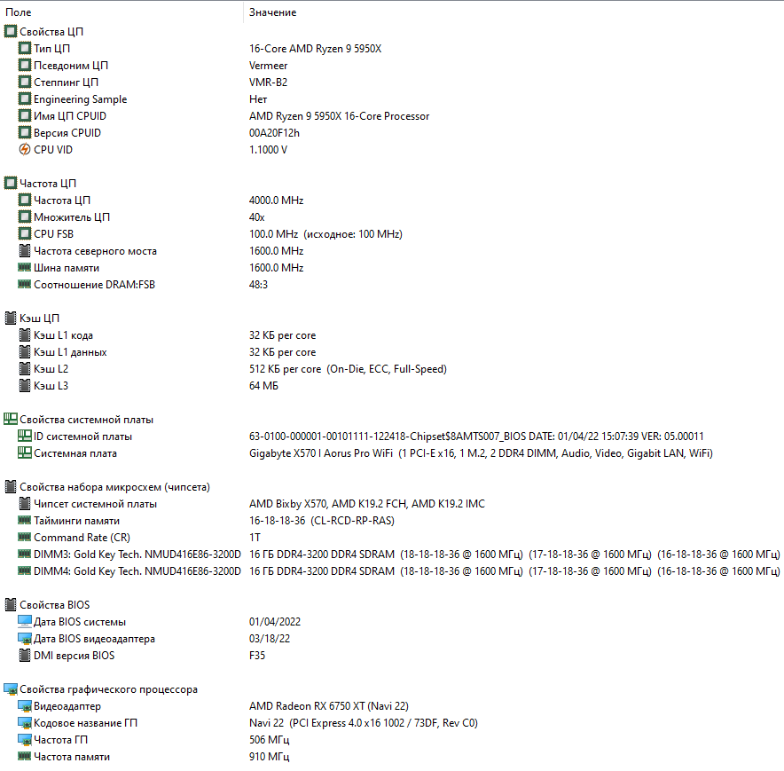

Регистрация: 05.11.2022
Конфиг на картинке.
Мощность устраивает.
Вопрос по разгону.
Отключил турбо буст и врубил множитель 40х на все ядра.
Выше 80 градусов не греется.
Раза три по Alt Tab - браузер / Игра ловил синий экран.
Это норма для AMD с проблемой по дровам.
Или начинать беспокоится?

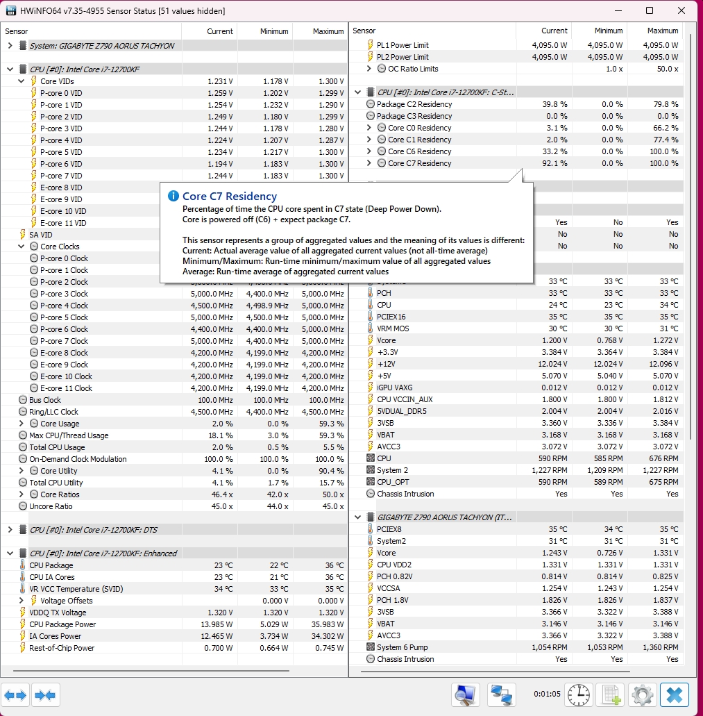

Veosys писал(а):
Подскажите, пожалуйста в какую сторону копать в первую очередь?
на проц не хватает вольтажа когда - обычно такое, а если в простое, значит в минимальном его состоянии. В винде поменять схему электропитания на высокую например, отключить С6 состояние(и выше если будут С7,С8) в биосе и поглядеть.
отследить↓ можешь по HWINFO
C-state6.jpg [ 571.59 КБ | Просмотров: 14206 ]

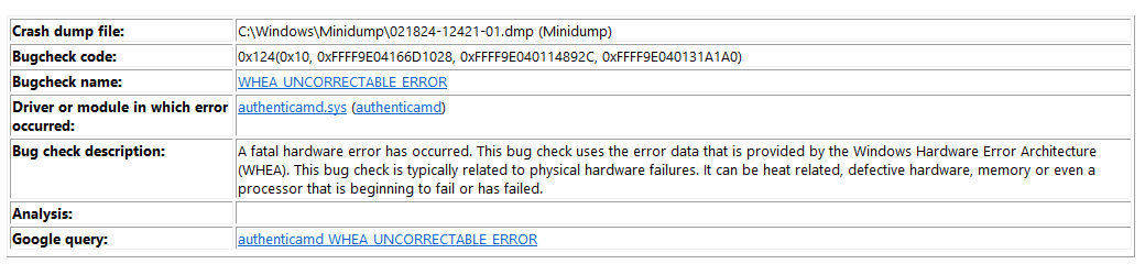

Помогите, вылетает синий экран WHEA UNCORRETABLE ERROR
Перепробовал уже кучу вариантов из гугла, не могу решить проблему. Вылетает в основном в играх, из чего грешил на перегрев, плюс проблема практически не проявлялась в режиме энергосбережения (проставленный в утилите материнке), но прогон бублика не дал такого же эффекта.
скан, чекдиск в винде прописывал, тоже результата нету, прогонял разные тесты в аиде - ничего.
Иногда после ошибки система не запускается с первого раза, может ругаться на повреждённые файлы, а потом загрузится без проблем или просто висеть на стадии биоса.

Я так понимаю крашится драйвер процессора?
0x124(0x10, 0xFFFF9E04166D1028, 0xFFFF9E040114892C, 0xFFFF9E040131A1A0)
whocrash.png [ 16.6 КБ | Просмотров: 10362 ]
обычно, когда на контроллер памяти(либо процу) не хватает напруги либо tRFC пережат в таймингах, такое вылазит.
Регистрация: 01.02.2006
Откуда: Санкт Петербург
BOBKOC, почему такое может произойти? Систему лет пять наверно никак не трогал, ничего не менял, в настройки всякие не лажу.
Установил в винде энергопотребление на макс, что ещё можно сделать?
Ещё заметил настройки в биосе слетают. Батарейка умирает или это после крашей он стандартные загружает?
upd
Повышение режимов энергопотребления в винде и фирменном софте материнке даёт отрицательный результат, краши случаются почти сразу.
Сценарий такой - какая то загрузка в игре или например открыл браузер при запущенной игре - сразу краш.
upd
Есть мысль, что это шалит авторазгон проца. Турбо-буст или что, там у амд есть? Версия заходит под имеющееся поведение, что крашей почти нету в режиме енергосбережения. Как в биосе вырубить не нашёл, настройки какие то скудные.
Правда, стресс-тесты же система проходит. Проц, бублик по отдельности всё работает, а в игре крашит.
