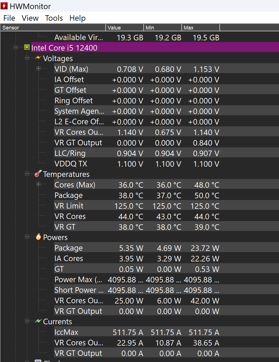

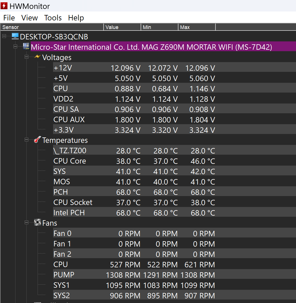

Регистрация: 06.01.2026
Помогите найти где возможно.
После 2...3 часов работы компьютер либо теряет флэшки, или зависает с черным экраном
При перезагрузке с помощью кнопки на экране появляется курсор, как обычно, и далее не идёт. Сигнал на дисплей есть.
Дохнет встроенная видео плата? Подключение дисплеяя по Dvi.
Если выключить комп и дерныть из розетки, то через полчаса примерно загружается нормально
Температуры проца и материнки нормальные.
Комментарий к файлу: температуры и напряжения

denpod2026, на мат плате параметр ответственный за температуру южного моста Intel PCH имеет очень высокую температуру 68 градусов в то время как само железо работает в режиме простоя, а как только активность на периферию возрастает, происходит перегрев южника. А происходит перегрев по причине того что горячий воздух от график карты дует непосредственно на радиатор южного моста. Самое просто решение, и самое дорогое естественно, поставить на график карту водоблок и СВО, ну или ищите другое решение так что бы исключить обдув радиатора южного моста горячим воздухом от график карты. В свое время на топовых мат платах радиатор южного моста соединялся с радиатором северного моста и с радиатором VRM тепловыми трубками.
На пример вы можете купить вот такой радиатор с тепловыми трубками и приладить его непосредственно на чип южного моста, если повезёт, или непосредственно на сам радиатор. Или рассмотрите вариант замены мат платы на модель с более эффективной СО южного моста.
