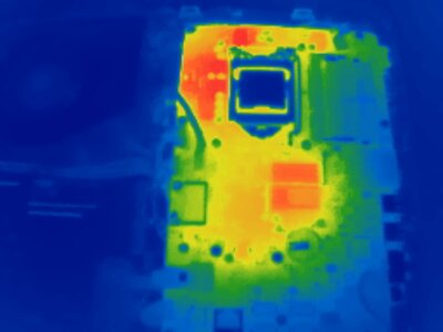

Всем доброго времени суток! Попался ко мне в руки еще один моноблок HP Pro 3420 AIO (материнская плата QUANTA 2AC5 на самой плате маркировка QUANTA WJ5, LGA 1155, южный мост H61) с проблемой.
В один прекрасный день у пользователя просто перестало появляться изображение при включении, причем при этом он стал включаться сразу после подачи питания, даже без нажатия на кнопку включения, при попытке выключить через кнопку тоже начинает сразу же стартовать по новой (ссылка на видео: https://disk.yandex.ru/i/ALknEEMlEwbwBw).
Что пробовал делать: сбрасывал настройки BIOS (батарейка, джампер), менял процессор на иной заведомо исправный, игрался оперативной памятью (разные планки в разные слоты).

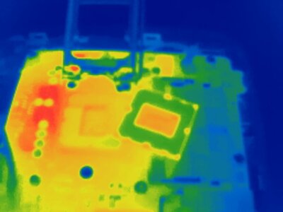

Осциллографа у меня, к сожалению, нет, смог посмотреть только тепловизором какие элементы при этом нагреваются (понимаю, что примитивно, но все же), видно, что группа питания процессора горячая, южный мост (Intel H61) тоже горячий, крышку процессора почему-то тепловизор показывает холодной, но тактильно она по температуре такая же как и радиатор на южном мосту. Запускал на несколько секунд в том числе без радиатора, ну и плюс видно, что нижняя часть процессора где контактные группы и сам сокет тоже греются, т.е. напряжение подается.
В интернетах прочитал, что основная болячка такой материнки - это отваливающийся сокет процессора, но также нашел, что у кого-то прям при таких же как у меня симптомах (нет изображения, включается и без нажатия кнопки включения) помогала прошивка BIOS с помощью программатора.
Друзья, может кто-то сталкивался с таким моноблоком и такой материнкой (или аналогичной), задайте, пожалуйста, направление куда копать. Заранее благодарю!
