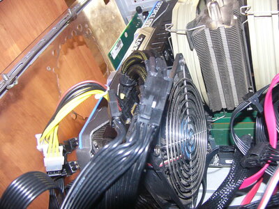

Поставь сверху ещё один или два кулера именно на выдув
а башню процессора разверни так что бы была перпендикулярно видеокарте, что бы воздух с карты тоже выкидывался с бекплейта и поступал сразу далее вон из корпуса
примерно так нужно организовать.
P1000726.JPG [ 591.66 КБ | Просмотров: 1918 ]
Echo mia midi + jvc ax511 + 100гдш16

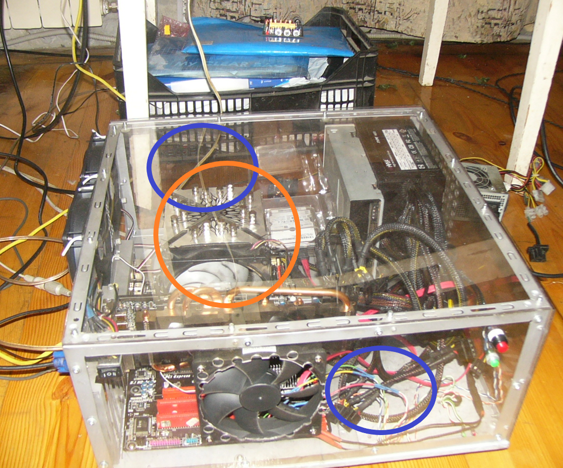

Немного доработал твою схему - синие круги - это 120/140мм вентиляторы, оранжевый - 200/230мм.
Вентилятор под в/к можно было бы сдвинуть левее на 5см, вытяжной вентиль за радиатором цп - обязателен.
Совместил схемы Silverstone и CM HAF XB EVO.
Без имени.png [ 1.89 МБ | Просмотров: 1059 ]
6850K/Armageddon/X99A-SLI Plus/TUF 3080/64Gb/Aurum 850PT/HAF XB EVO
12700K/Z690TUF Gaming Plus D4/Suprim 3080/32Gb/Aurum 850PT/Z9 Iceberg MS

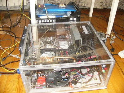

благодарю конечно, но это первая ревизия корпуса, сейчас установка эволюционировала - путём того что убран вентилятор на вдув и на выдув остался только один, а центр заменен на серебреную стрелу на ней две 140 вых вытаскивают с ведюхи очень хорошо.
Последние два года функционирует так, конечно нужно собрать бы корпус с нуля большего размера и сделать всё аккуратно, но катастрофически времени нет на творчество - извиняюсь :crazy:
Примерно кстати тоже что ты и нарисовал, только без вдува.
Комментарий к файлу: вдув убран
P1050596.JPG [ 317.27 КБ | Просмотров: 1021 ]
