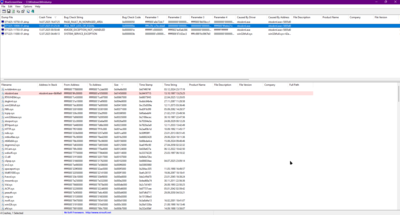

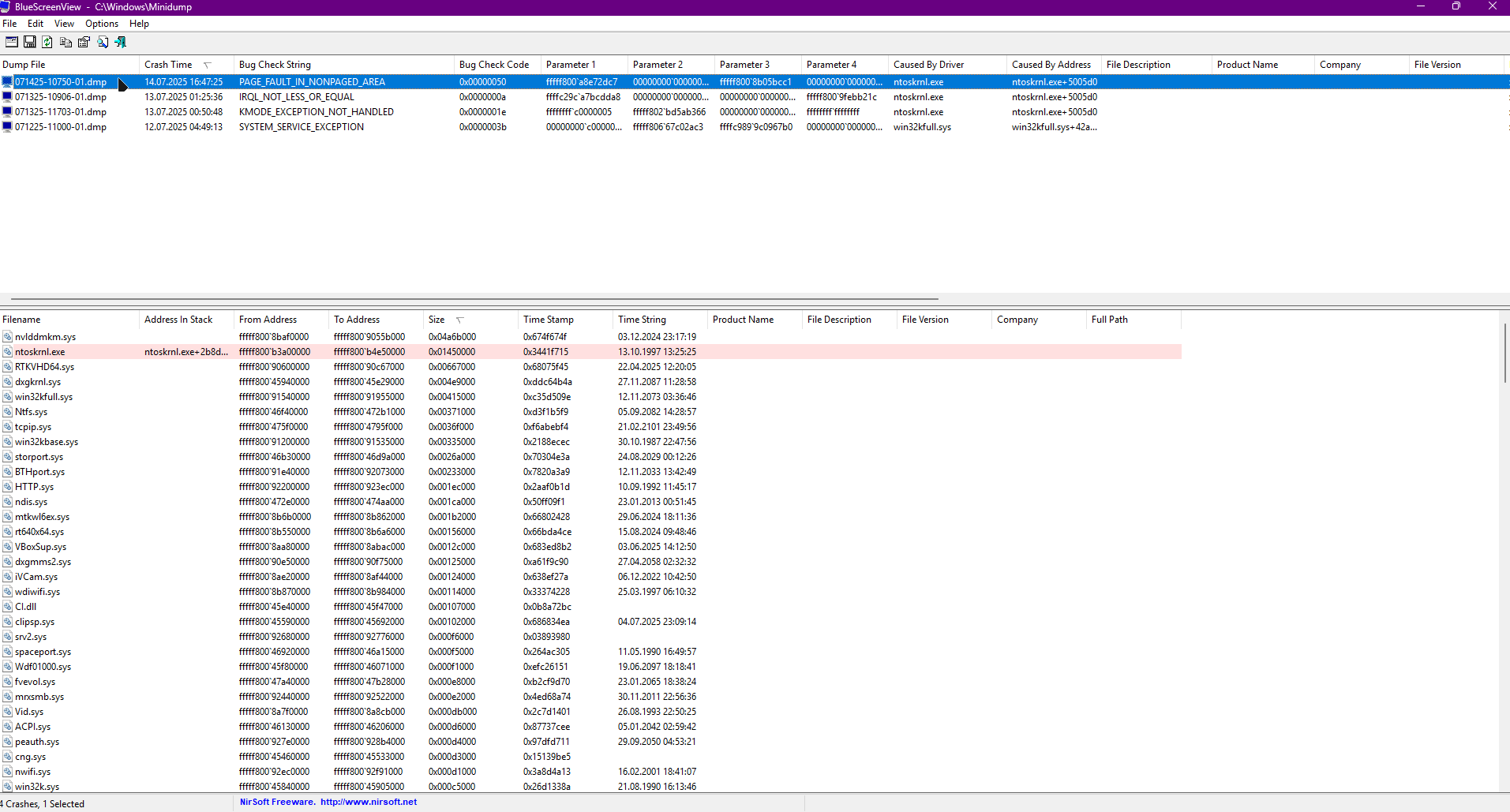

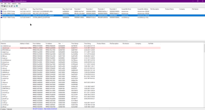

Приветствую. Столкнулся с проблемой после апгрейда ПК. Вылетают тяжёлые игры по типу CP2077, RDR2 после 10-30 минут игры или вообще ПК уходит в принудительную перезагрузку. Мониторил температуры: Проц 70, карта 65-70, ОЗУ 40-45. В журнале событий Windows мелькает критическая ошибка KernelPower 41 и BugcheckCode всегда разный: 0, 30, 80, 10, 299, 59, 26. Драйвера обновлял/откатывал - не помогло. Запускался в "чистом" режиме - не помогло. Поставил на другой диск чистую Винду с игрой - не помогло. Ограничил потребление видеокарты до 50 процентов - получилось поиграть подольше, около 1-2 часов, но результат такой же. Ставил память в режим 4800 CL40 - тоже получилось подольше поиграть на минут 30, но результат все равно такой же: либо вылет игры, либо ребут. Ставил другой БП с магазина на 850W - та же история. Носил в сервис, там сказали дело в материнке и что в районе слотов ОЗУ перегрев. Собрал ПК на столе, докинул вертушку на ОЗУ - 2-3 часа игры после чего синий экран. Синтетические тесты Furmark/AIDA64/OCCT ничего не показывают. Просадок/скачков у БП нет. С температурами все нормально. Биос обновлял/откатывал.
Конфиг:
- Ryzen 5 7500F
- Kingston fury DDR5 2x8 6000mhz CL30
- MSI B650M A wifi
- Gigabyte RTX 2070 Super
- Cougar STX700 700W
До этого был конфиг i5 9600k + RTX 2070S + Adata xpg ddr4 3600 CL16 + Cougar stx700 700w и все работало стабильно.
Комментарий к файлу: Таких еще очень-очень много, только BugCheckCode всегда разный.
