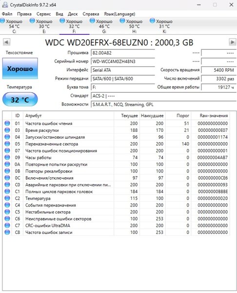

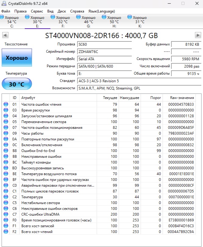

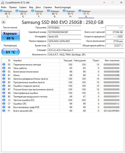

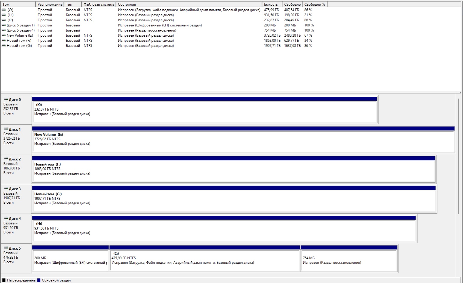

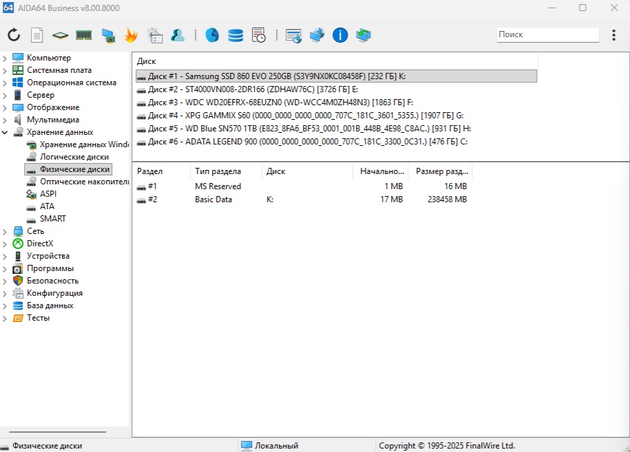

Столкнулся со следующей проблемой: Периодически отключаются из системы HDD и SSD подключенные по SATA, причем вне зависимости от того в простое ли компьютер или диски имеют нагрузку. Обычно это выглядит как переподключение флешки, диск с характерным для Виндоус звуком отключается, подключается вновь и открывает папку диска. Однако, иногда диск теряется совсем и отключается даже в биос (т.е. биос его не видит), обычно такое происходит после нагрузки (записи файлов).
Возможная причина от меня: Все началось после того как я переполнил 4Tb Seagate (Название есть на скринах) скачками через торрент, т.е. условно объем диска 3,63 Тб но при просмотре свойств он показывал что занято больше 4 Тб (4.3 вроде было, скрина уже нет, не сделал в тот момент), скорее всего случилась чрезмерная предварительная запись торрентов на память диска (создание резерва), а потом он заполнился физически до конца и завис. Качал я обычные файлы видео (сериалы) с известных трекеров, т.е. никаких исполнительных файлов с вирусами там быть вроде не должно.
Что делал для исправления:
1. Переустановил Виндоус на чистую 11 (Не всякие сборки, а оригинальные образы Майкрософт.
2. Делал форматирование диска, а так же полное стирание диска на 4 Тб (Запись всех блоков нулями).
3. Прыгал с биоса на биос (от F6 и до F8, см. Скрин), ни один из них не помог, все продолжалось так же.
4. Настраивал в биосе отключение Hot Plug Sata, не помогло, все продолжилось.
5. В Виндоус настраивал время на отключение жестких дисков в значение "Никогда", тоже не помогло.
Скорее всего проблема пошла именно с 4Тб Seagate, так как ошибка случилась с ним, при этом попеременно отключались и 250Гб Samsung и 2Тб WD, т.е. ошибка с 4 Тб диском влияет на них.
При этом 3 М2 НВМЕ ССД установленные в системе работают штатно и никогда не вылетают. На всякий случай, в спецификации материнки посмотрел, ограничений на одновременную установку САТА и НВМЕ по количеству нет, т.е. конфликата быть не должно.
Прошу Вас помочь с поиском решения данной неисправности, заранее благодарен.

это все не питания не БП не сата и пр физика. если ты отрубишь этот диск 4ТВ и посмотришь на поведения пк, нормально будет или нет? скорее всего да. у тебя проблема с тем что логика диска гонит. MFT таблица убитая (как ты вообще умудрился так сделать) и когда идет перезапись в запрещённую область. ШоБ головка не натворила на поверхности всякого. срабатывает защита по цепи питания. у тебя далее на нем будет ифа лететь в беды сыпать. один вариант форматить в lowlevel И прошивать контролер. одно без другово ни как..
Привет! Ищешь биос ! Смотри https://t.me/biosarchive канал не мой. Но помогал не раз.
Регистрация: 03.06.2024
Вот с Вашим мнением я как раз согласен, скорее всего и произошла перезапись в защищенную область при переполнении диска торрентами до предела и выше.
Собственно 2 дня назад я сделал следующее:
1. Низкоуровневое форматирование через HDD Low Level Format Tool (проблема сохранялась)
2. Новую разметку диска с помощью утилиты от Seagate DiscWizard (проблема сохранялась, но была не такой частой)
3. Выставил в биосе частоту оперативной памяти по определению системы (стоял XMP 7200, при том что у меня мат. плата чипсета AMD которая поддерживает только EXPO и это видимо может вызывать ошибки, сама система выставила мне 4800 МГц)
4. Отключил Secure boot и включил поддержку CSM при этом еще раз переткнув все питание на дисках и кабели данных сата, после чего с включенным CSM дал раза 2 загрузится Windows, чтобы система увидела диски.
5. Вернул Secure Boot так как он мне нужен для игр.
И, собственно на этом все, вот уже 2 дня подряд я нагружаю диск загрузкой торрентов непрерывно, часов 48 уже подряд. Никаких сбоев замечено не было, ни ошибок, ни вылетов, ни сбоев. Надеюсь так дальше и продолжится.
Через недельку вернусь с окончательным отчетом, были ли сбои или нет, и если все окей то думаю можно будет закрыть тему.
