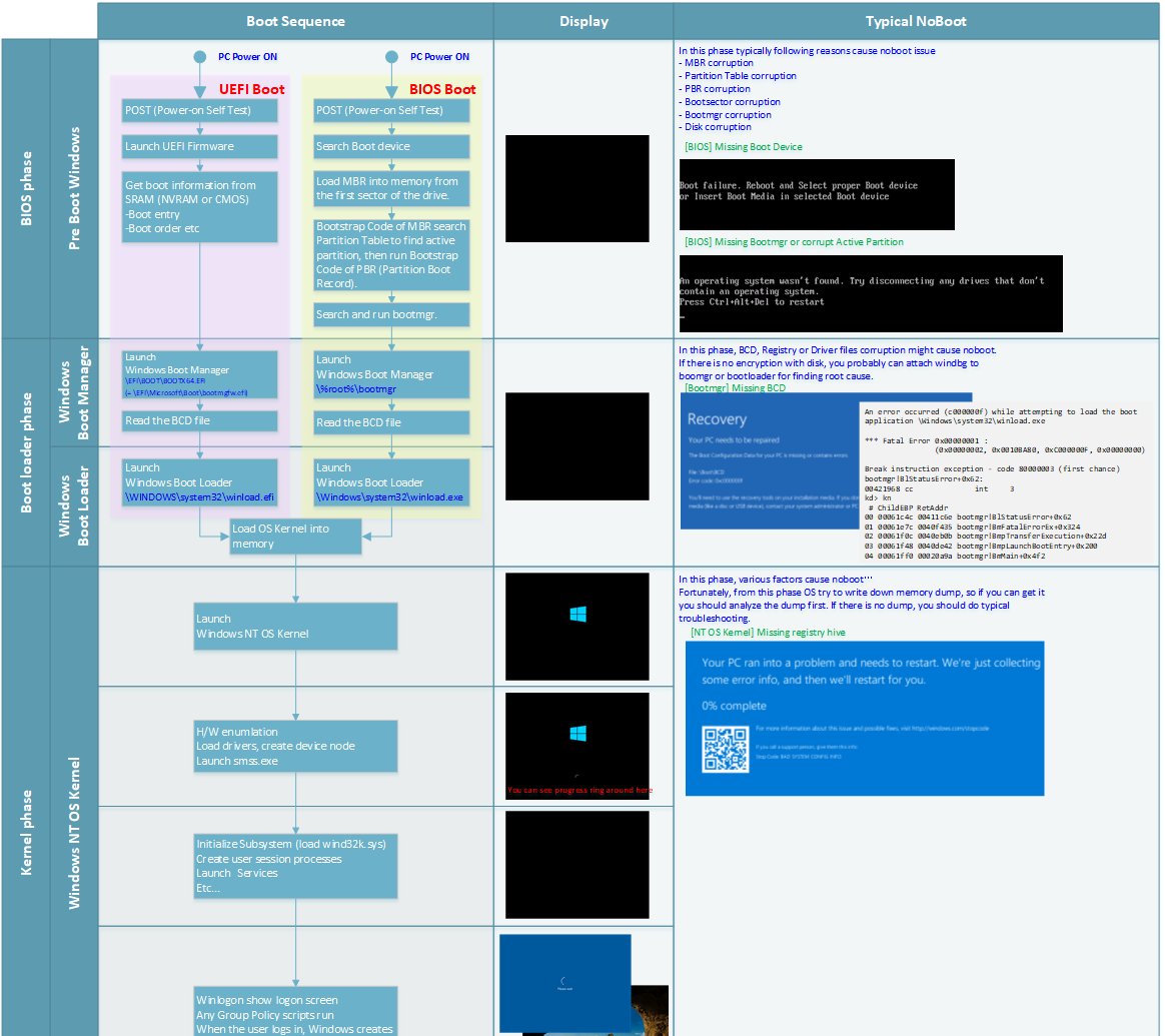

1. ПК долго загружается только при перезагрузке или даже при обычном включении (если выключали компьютер без гибернации)?
2. На каком этапе собственно "висит 10 минут"? Из сообщения складывается впечатление, что висит на этапе "Завершение работы", т.е. до начала самой перезагрузки и начальной загрузки UEFI. Или этап загрузки UEFI всё-таки проходит стабильно?
У MS есть гайд по устранению неполадок загрузки. И наглядный скриншот этапов загрузки системы. Возможно что-то из этого поможет. На всякий случай сделайте бэкап всех важных данных.

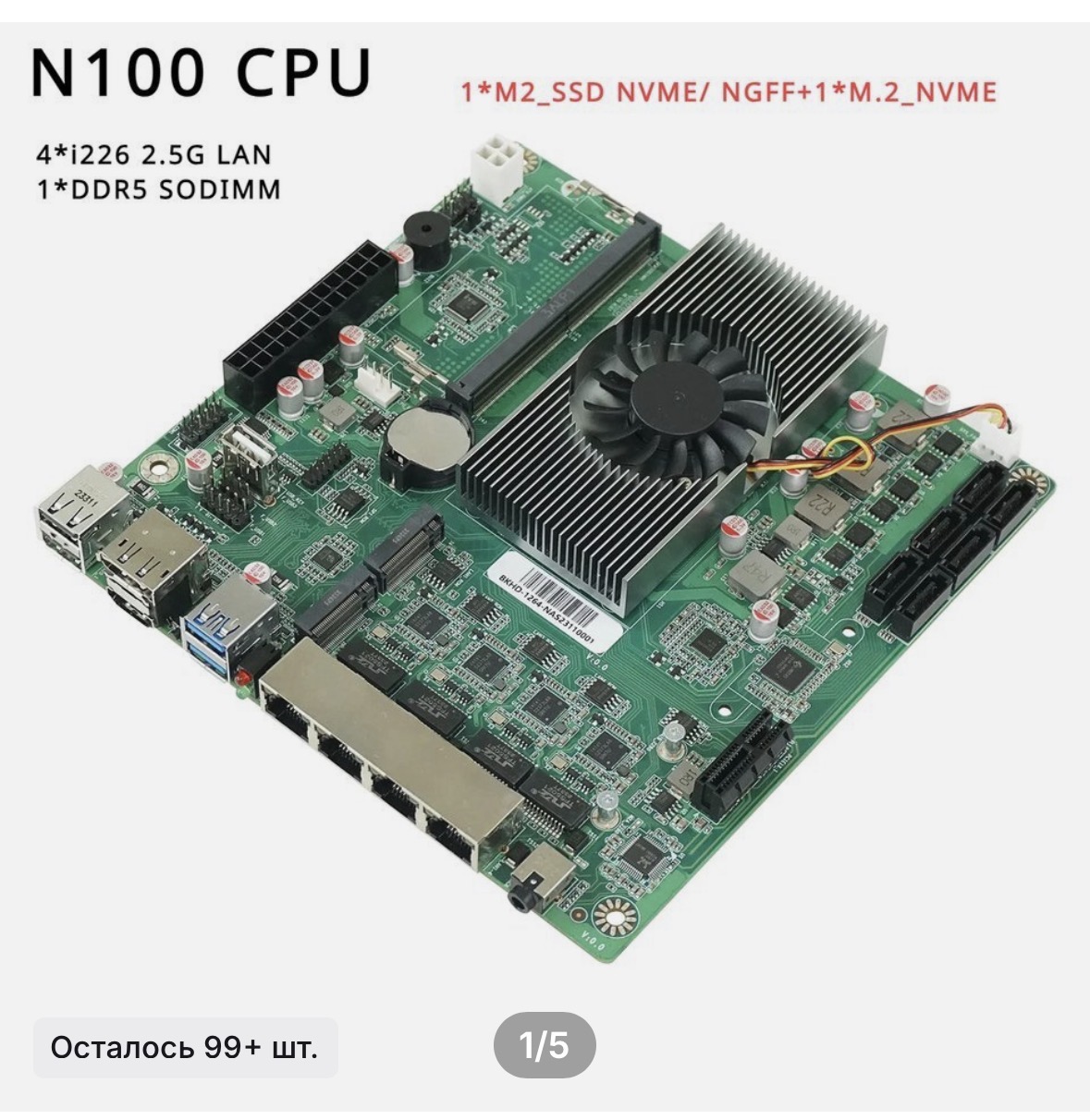

Выкинуть все внутренности и заменить на miniITX со встроенным ULV процом и кучей SATA.
Вы поразитесь тому, насколько хорошо всё заработает.

Добавлено спустя 3 минуты 34 секунды:
Такая хреновина будет просто космическим кораблем в сравнении с тем хламом. Причем даже в графике.
