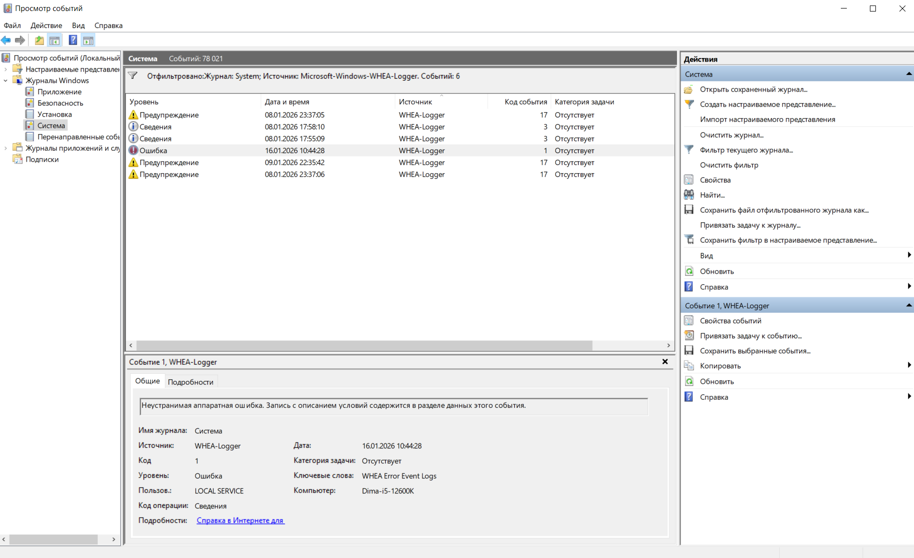

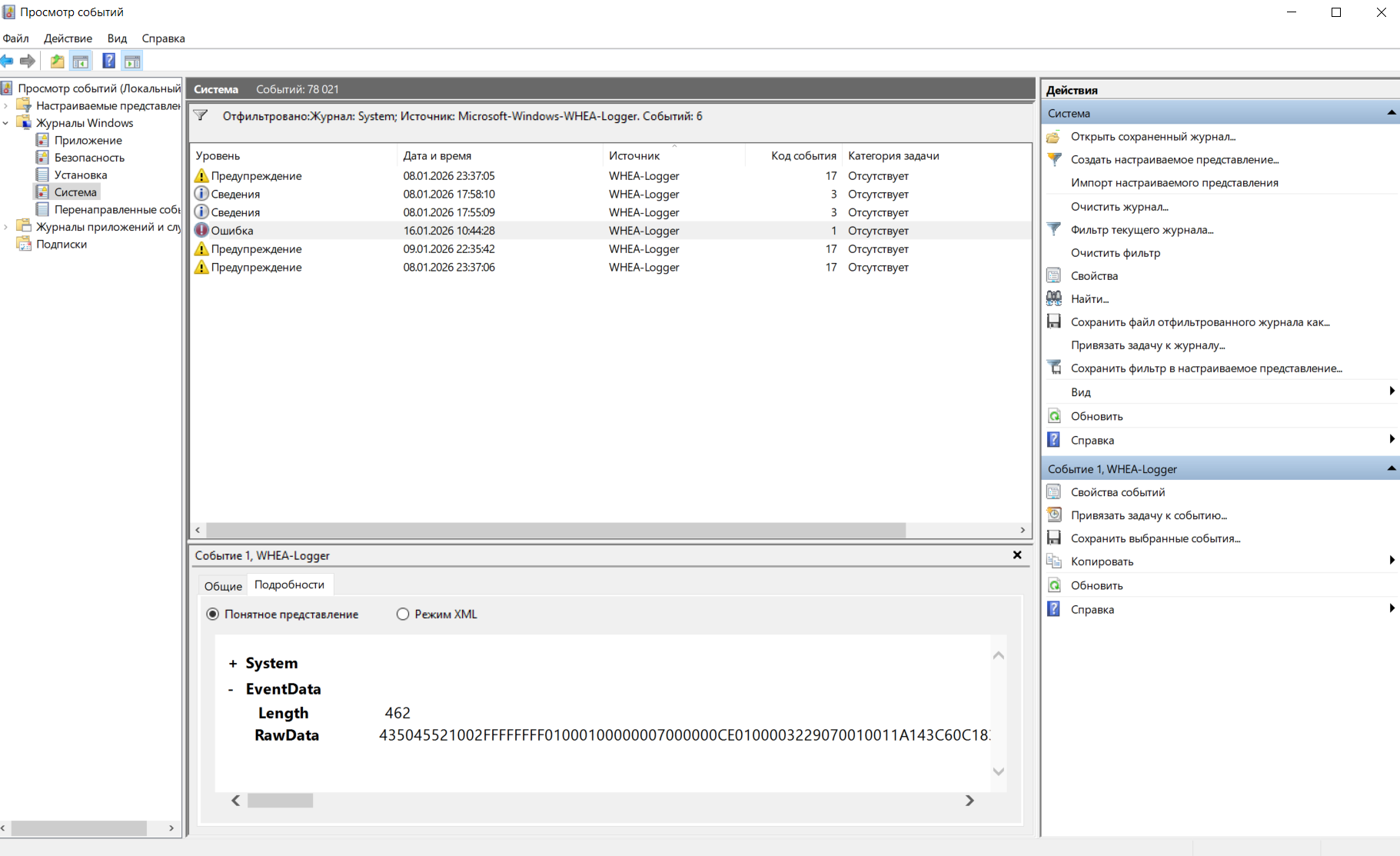

В Просмотре Событий отфильтровал по WHEA,
показывает это
post (3).png [ 316 КБ | Просмотров: 1207 ]
post (2).png [ 291.21 КБ | Просмотров: 1207 ]
Куды бечь, чего дальше смотреть-проверять?
Может мать дохнет, что скажете по симптомам?

Whea - Windows Hardware Error Architecture это просто запись в журнале ошибок в винде об ошибке с железом. Код 1 - это неустранимая аппаратная ошибка.
Причины конкретной оно не указывает. Для начала нужно попробовать отключить fastboot и xmp профиль, обновить Биос до последней версии. Но судя по описанию Вашей проблемы дело действительно могло быть в HDD.

joint831 В твоём случае, данная ошибка скорее всего говорит о какой то аппаратной проблеме с железом. Её крайне трудно отловить, так как она может быть связана практически с любыми комплектующими. Очень большая вероятность, что не хватает напряжения на процессор.
