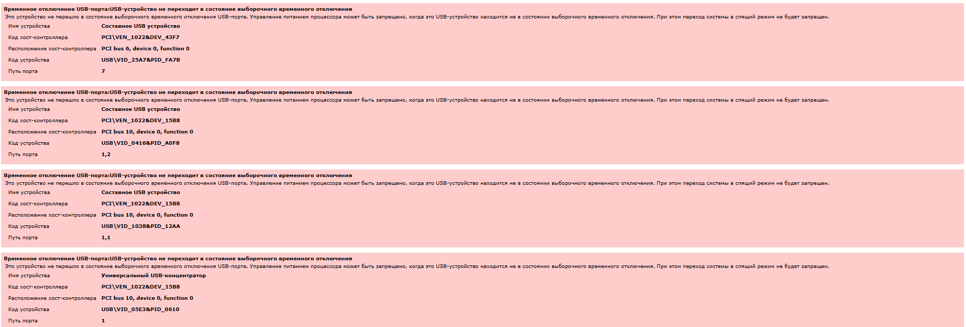

Суть проблемы такая, недавно перешел на сборку по проще 7500F+ASrock B650M-HDV/M.2+4060, и выловил такую историю, в некоторых играх не особо требовательных или достаточно новых, бывает странная дерготня-микростаттер. Лэтэнси мун особо ничего не показывал, только фреймворк драйверов подрастал. Потом мне грок подсказал прогнать команду powercfg /energy duration 60 и команда обнаружила несколько ошибок.
Снимок экрана 2026-01-21 184306.png [ 70.47 КБ | Просмотров: 2483 ]
Типа таких. Вероятно это может влиять на фреймтайм в некоторых играх, типа ТФ2 или странным микролагам в Арк Рейдерс. Как пояснил мне грок (будем ссылаться на него) мои устройство не хотят спать и постоянно опрашивают систему, и система бесится постоянно с этого в самый не подходящий момент. Во всём отчете виноваты юсб устройства, исключительно клавиатура, юсб наушники, мышь.
Мышь у меня Ardor Phantom Gaming Pro, клавиатура старая тоже от этого же производителя :lol: ZET Gaming Blade Pro Kalih Blue и наушники SteelSeries Arctics 2019 (проводные, софт не ставил). Так вот, я пробовал мансить устройствами, переподключать в разные юсб порты, особо не помогает. Потом в плане питания пробовал глобально отключать всякие питания на юсб и прочее, в диспетчере устройство на концентраторы, короче не помогло это. Если отключаешь какие-то устройства физически, то и ошибок нет, но в данный момент другой периферии под рукой нет.
ВОПРОС! Можно ли как-то угомонить всё это дело чтобы устройство не опрашивали систему и не кидали мне лишних прерываний? Жить мешают, звук щелкает при переключении музыки, игры вроде Тeam Fortress 2 буквально микрофризят порой.
Можешь понизить частоту опроса мыши.
Вроде как просто так процессор не получает прерывания. Контроллер юзб периодически опрашивает подключенные устройства, если на них что-то случилось, то он тыкает палкой в процессор. Спать никто не хочет, наверное потому что нужно как-то обеспечивать низкую задержку. Это ошибка в плане энергоэффективности, так как никто не спит.
дак не в этом дело, ошибка всё равно будет) Я могу убрать мышь и запустить это тест, он всё равно будет жаловаться на это) Можете конечно и вы протянуть этот тест и сказать мне
Вероятно это может влиять на фреймтайм в некоторых играх, или странным микролагам в Арк Рейдерс.
Не может. Только что прогнал команду. Она нашла 15 таких же ошибок и ещё посчитала за ошибку то, что я сам отключил, типа гибернации, настройки плана питания и т.д. У меня фризов а Arc Raiderc из за настроек системы нет. Но из за данного движка они крайне редко но бывают. Возможно проблема в настройках оперативной памяти.
Она в стоке на JEDEC
Тем более. Задержки там шикарные. Мне от фризов в Арке помогли всего две настройки, это снижение таймингов SCL до 6/6, но больше, это выставлении BankSwapMode на APU. Но это естественно на моей памяти и моих настроек этой памяти. Игра достаточно сильно отзывается на настройку памяти в плане устранения фризов. Сомневаюсь что манипуляции с подключёнными устройствами тебе в чём то помогут.
Да бред же ну
Мне кажется эта тема и есть бред. Отключи клавиатуру и мышь и попробуй без них. А я тебе сказал как есть.
В АРке стабильные 90 фпс, но дропает до 88 кадров с мерзким микро-статтером. Вот это я хочу поймать.
Как ты это определил? -2 fps=статтер? Ты угораешь что ли? Тогда удачи в ловле статтеров на UE5.
