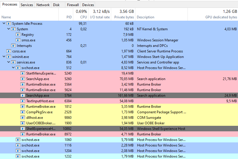

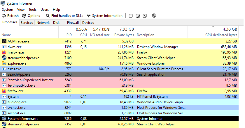

Скачай System Informer - https://github.com/winsiderss/systeminf ... se-bin.zip
Добавь колонку GPU dedicatated bytes и отсортируй процессы по ней
Кроме игры, видеопамять могут использовать и другие программы: браузеры, мессенджеры, магазины игр и т.д., возможно что проблема в них?

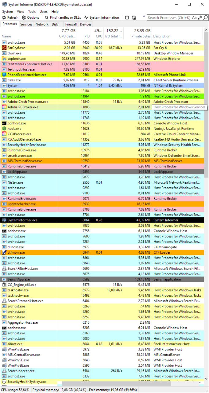

- Переустановил драйвер NVIDIA на самый последний (до этого указывал 552.22 WHQL, сейчас стоит свежий GeForce Game Ready 591.86 | WHQL)
Поставил и запустил System Informer (Process Hacker fork), как вы советовали, и добавил мониторинг GPU dedicated bytes по процессам.
2) Поведение БЕЗ System Informer
Если System Informer не запущен:
запускаю Far Cry 6 → лаги/просадки как и раньше
по симптомам похоже, что VRAM снова забивается (раньше у меня доходило до ~7.7–7.9 ГБ даже на низких).
3) Поведение С System Informer
Если System Informer запущен:
запускаю Far Cry 6 → лаги пропадают, игра работает нормально
то есть сам факт запущенного System Informer меняет поведение системы.
Дополнительно:
Я вижу в списке процессов, что svchost.exe показывает очень большое потребление GPU memory (GPU dedicated bytes) – около 5–6 ГБ.
При этом сама игра FarCry6.exe занимает меньше (в одном из замеров было около ~2 ГБ, в другом ~3.5 ГБ), и общий “GPU dedicated” скачет.
Это вообще нормально?
Проще говоря я имею ситуацию:
Без System Informer: Far Cry 6 снова лагает как раньше.
С запущенным System Informer: лаги полностью исчезают, всё нормально.
При этом в System Informer вижу svchost.exe с ~5–6 GB GPU dedicated bytes.
Может ли это быть?:
- баг/особенность учёта VRAM (как именно System Informer считает память / shared vs dedicated),
- какой-то сервис Windows/оверлей/фоновые приложения (браузер, Steam, Phone Link, Xbox Game Bar и т.д.),
- вредонос/майнер, который маскируется или цепляется к системным процессам, или System Informer косвенно “лечит” проблему тем, что меняет приоритеты/таймеры/ETW/режимы опроса драйвера (и из-за этого исчезают лаги).
