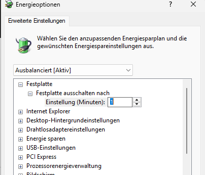

Sanches_95
А вот здесь не?Как же это трудно однако :bandhead:
HDD
hdd.png [ 16.89 КБ | Просмотров: 2564 ]
Пользуюсь этим уже давно,все HDD отлично сама винда отрубает при бездействии через высталенное время,а при обращенни к диску он просыпается,потом опять выключается.

and00 писал(а):
Sanches_95
Если я правильно понимаю в этом случае винчестер все равно запустит диски, но винда отрубит вращение дисков через установленное время?
Просто хочется чтобы диски на резервном харде не вращались в пустую
Скачал, крякнул - в тюрьму! Скачал, крякнул - в тюрьму! Романтика…
Регистрация: 29.03.2006
Откуда: Germany
Фото: 8
Да.

Винни-Пух писал(а):
Проблема штатного отключения диска в том, что он просыпается от обращений винды, а не пользователя. А винда может по 10 раз на дню его дёргать.
Не знаешь не говори,винда его сама не дёргает(если там конечно нет системных файлов),пользуюсь этим уже лет десять наверно(выставленно 1 минута),комп может в день по двадцать раз включаться,хдд еще живее живых(для файлопомойки)
