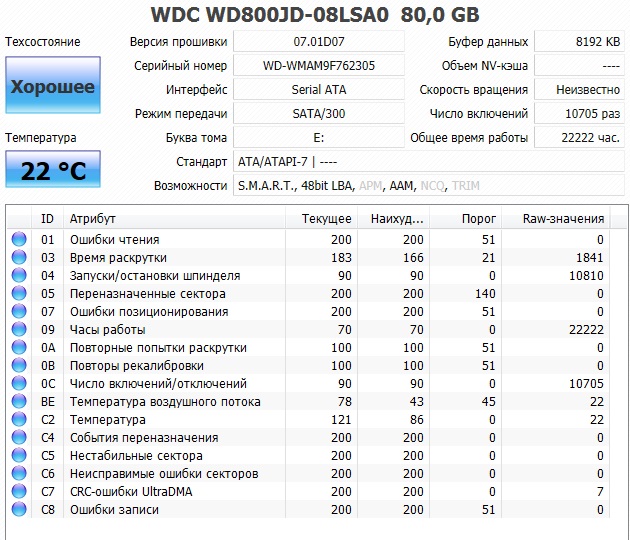

Простите меня за дезинформацию, проблема с другим жестким диском у меня, тоже WD но модель WD800JD-08LSA0, это мой первенец :-)
Смарт:
Комментарий к файлу: Смарт проблемного жесткого диска
Смарт2.jpg [ 154.14 КБ | Просмотров: 948 ]
У этого, вроде, вообще все отлично со смартом.
Может ли быть причиной проблемы то, что у меня выставлен режим ACHI а винт не поддерживает NCQ? Или это я бред упорол?
