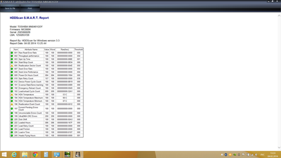

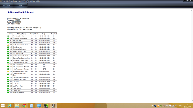

Здравствуйте. Имеется следующая проблема. Наблюдаются постоянные фризы ноутбука, особенно в играх. ФПС нормальный, но игры фризятся на 1-2 секунды, и это происходит через каждые 5-10 секунд. В системе при наборе символов они появляются только через пару секунд, также фризы происходят во время просмотра видео, иногда и музыки т.д. Думаю, проблема в жёстком диске, т.к. я заметил, что при нагрузке на него фризы полностью исчезают, в т.ч. в играх (запускал дефрагментацию, тесты HDD Scan). При простое винта-фризы, при его загрузе всё идеально. Не понимаю суть этого явления.
Прикрепляю S.M.A.R.T.
Безымянный.png [ 123.69 КБ | Просмотров: 1237 ]
В чём может быть проблема?
