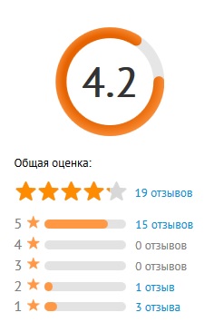

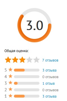

Регистрация: 14.05.2006
ST4000DM004 - 2 пластины, 4 головки, 5400 оборотов.
ST4000VN008 - 3 пластины, 6 головок, 5900 оборотов.
Соответственно первый должен быть понадежнее, чуть холоднее, тише и меньше подвержен вибрациям.
Второй чуть быстрее, но проигрывает по остальным показателям, плюс немного дороже.
Также по ним можно почитать информацию здесь, но мне кажется наиболее наглядно можно понять картину по соотношению положительных отзывов к отрицательным.
Для ST4000DM004
https://www.dns-shop.ru/product/f6131f1 ... 4/opinion/
22.jpg [ 20.18 КБ | Просмотров: 977 ]
Для ST4000VN008
https://www.dns-shop.ru/product/5b7540f ... 8/opinion/
11.jpg [ 18.97 КБ | Просмотров: 977 ]
miro1674n писал(а):
Всё верно. Меньше блинов - меньше энергопотребление, нагрев и шум движка. Если бы речь шла про одну модель. Просто DM-серия - с сильно подмоченной репутацией. Не знаю изменилось ли что-то на данный момент но до сих пор это были лидеры по выходу из строя.
Все бежит, все меняется, я бы не стал рассматривать серию целиком а рассматривал бы только отдельно взятые модели. Конкретно по обозначенной выше модели ST4000DM004 я как таковых массовых проблем не наблюдаю в отличии от ST4000VN008. Есть отзывы в этой ветке, можно почитать отзывы в магазинах, или пройтись поиском по другим форумам. Но если специально, дотошно искать только негатив, боюсь так вообще ни одного диска не купишь)
miro1674n писал(а):
Нет, речь о статистике крупных дата центров, не об отзывах.
Статистика по этим моделям или по сериям в целом? Статистика конечно хорошо, но когда по модели более половина отзывов отрицательные, я все же предпочту выбрать что-нибудь другое.
kolyan1980-08-11 писал(а):
Меня полностью устраивает ST4000VN008.
Я в курсе а вот парень которому ты его посоветовал, остался не слишком доволен. Вот видишь как бывает...
Но в любом случае раз жесткий еще жив, значит уже хорошо.
