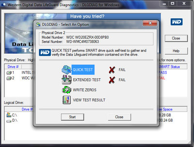

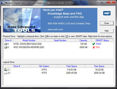

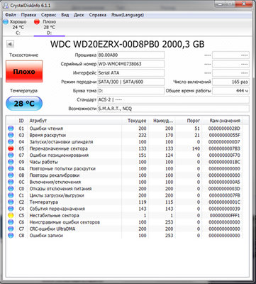

Добрый день! Помогите пожалуйста разобраться!
Проблема с Western Digital Green 2TB 5400rpm 64МB WD20EZRX 3.5 SATA III
Тесты показывают переназначенные и нестабильные сектора. Диску 2 месяца. На нем временно стояла система, потом с помощью acronis скопировал ее на другой диск и отчистил в нем же. Ошибки показывал все время использования.
Скачал родной тестер, проверку не начинает, пишет SMART Return Status error.
Диск сейчас работает.
Есть ли смысл его использовать дальше или нести в СЦ?
3.jpg [ 228.76 КБ | Просмотров: 746 ]
2.jpg [ 231.11 КБ | Просмотров: 746 ]
1.jpg [ 196.83 КБ | Просмотров: 746 ]
Регистрация: 29.01.2008
Конешно несите менять. По переназначенным секторам даже порог преодолен. Пусть сами пользуются
Регистрация: 26.01.2014
Скажите, что мне говорить в СЦ?
Ну чтоб мне не ответили, что я сам виноват и отказали в обмене.
Как есть говорите. Винт и два месяца не отработал - а уже бэдов тележка, сами смотрите! Дайте нормальный винт, который никто не ронял :-(
А в чем причина этих бэдов, физическая или брак винта?
Регистрация: 22.12.2012
Кто-то уранил при перевозке или в магазине. Появились царапины и задиры на поверхности дисков. Может у вас плохое условие эксплуатации, вибрации или удары были во время работы.
Спасибо! Уже сдал. Отправили в СЦ . Нашли на углу скол краски и потертости по бокам (при установке видимо появились), посмотрим что ответят.
