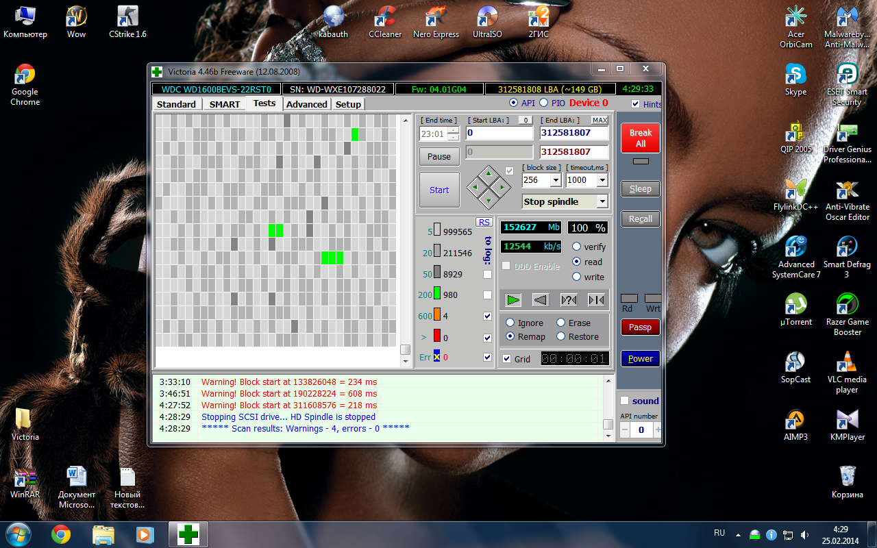

Статус: Не в сети Регистрация: 09.08.2011 Откуда: Волгоград Фото: 4
Sania. Внимательней читаем! При первой проверке все было иначе! SSD работал как системный, а с HDD просто работала Виктория, все. Что могло произойти, что появилось 8 ремапов?! До этого небыло ни одного.

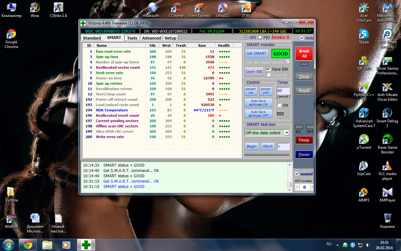

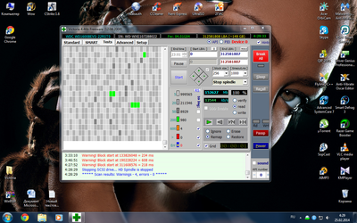

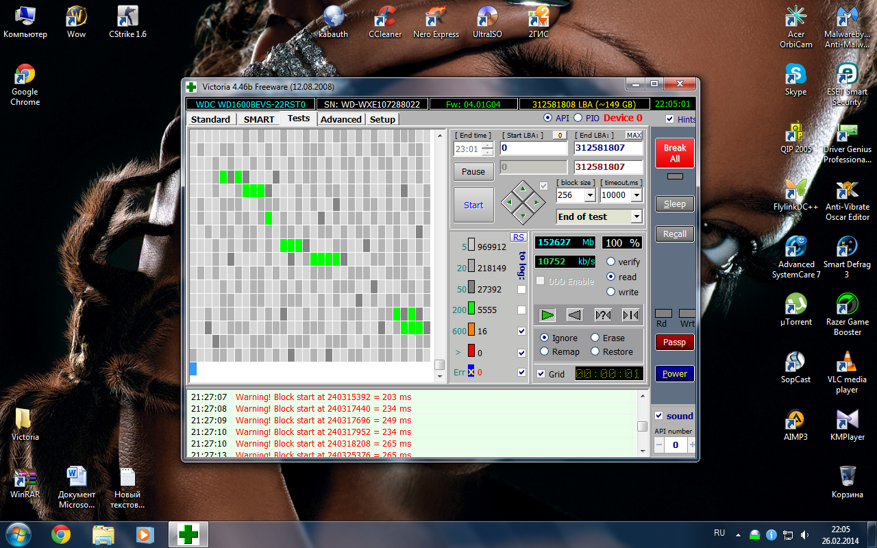

Народ! Подскажите! Стал вылетать синий экран с ошибкой KERNELL_DATA_INPAGE_ERROR stop: ox0000007A. Думал, что это может быть? В итоге нашёл в инете, что ошибка эта может возникать из-за повреждённых секторов жесткого диска. Так ли это? Решил проверить свой жёсткий вот скрины: И вообще долго ли он у меня ещё протянет или его надо менять?
После ремапа.png [ 1.05 МБ | Просмотров: 1213 ]
Тест ignore.png [ 1.06 МБ | Просмотров: 1217 ]
SMART.png [ 1.03 МБ | Просмотров: 1217 ]

Статус: Не в сети Регистрация: 22.12.2012 Фото: 1
pahan-08 писал(а):
Вот я и не пойму, че за хрень? 1,5 года он ниче не находил, а тут за 2 часа, херак, и 8 секторов
Так свезло. Возможно по этим секторам он прошёлся только за те злополучные два часа. До этого на протяжении полтора года вы ударили системник или задели. Головы поцарапали диск появились царапины.

pahan-08 Смарт может и не знать о нечитаемых секторах на винче, если вы их не читаете (не обращаетесь к этим файлам). Или вы прочитали тот файл какие-то сектора которого оказались с поврежденной информацией или это сделал хард, как выше сказали, в процессе самотеста. Чтобы смарт всё знал - надо прочитать весь винч (scan поверхности).
А по поводу ссд - CDI может и ошибаться насчет "жизни" - она не всегда точно определяет критичный атрибут смарт для конкретного накопителя к которому привязано здоровье. Но вообще если это атрибут host write, то даже 0% не говорит о смерти накопителя... Можно не заморачиваться. Хотя может быть и так что здоровье привязано к объему резервной области, который сократился виду замены поврежденных страниц... Надо смарт смотреть. Кстати вам тогда лучше в общую тему по SSD SSD-накопители: выбор, использование, обсуждение (часть 3)
Добавлено спустя 3 минуты 16 секунд: Nexon Я бы заменил. Там и по парковкам больше 900 тысяч...и по переназначением почти порог преодолён...в то время как кандидатов на переназначение и без того много.
хз в общем... Красных секторов вроде пока нет, да и ошибок тоже. Может норм?) Меня напрягает только синий экран, но он бывает, вылетает (сейчас вроде редко) когда в инете смотрю видео или просто на компе и делаю громче звук.

Nexon Перезапишите весь объём диска викторией. Запускать нужно из дос или с другого винта,винды. Естественно нужно будет переустановить винду и скопируйте все важные данные перед процессом.
Nexon писал(а):
Жесткий у меня один на ноуте.
Если на ноуте то сразу меняйте. Ему вряд ли чем помочь. Аккуратнее обращайтесь с аппаратом во время работы, как с грудным ребёнком, иначе и новый придётся скоро менять.
