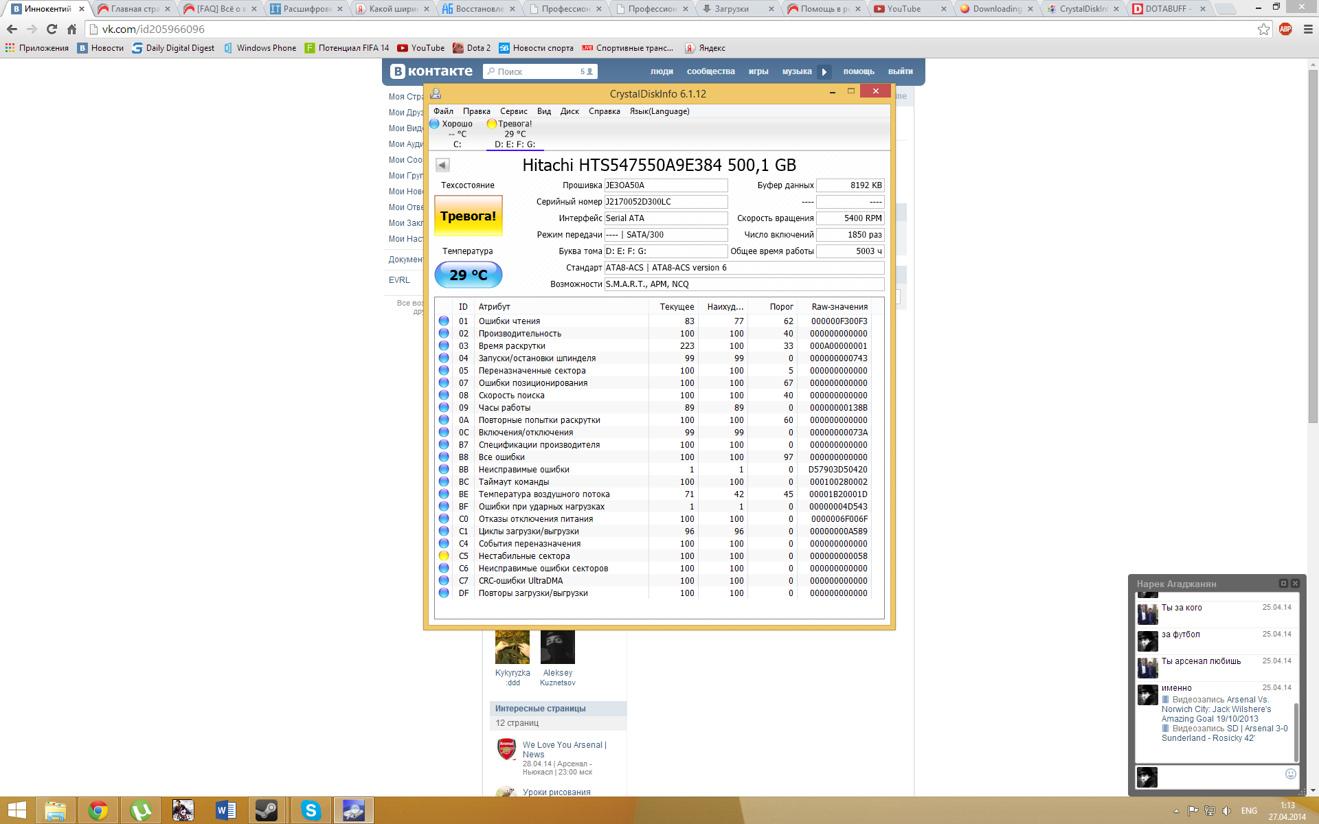

Можно ли спасти или пора менять? Жесткий Hitachi HTS547550A9E384
Безымянный.png [ 353.94 КБ | Просмотров: 1225 ]

Сначала скиньте смарт с нормальной, современной программы, например КристалДискИнфо

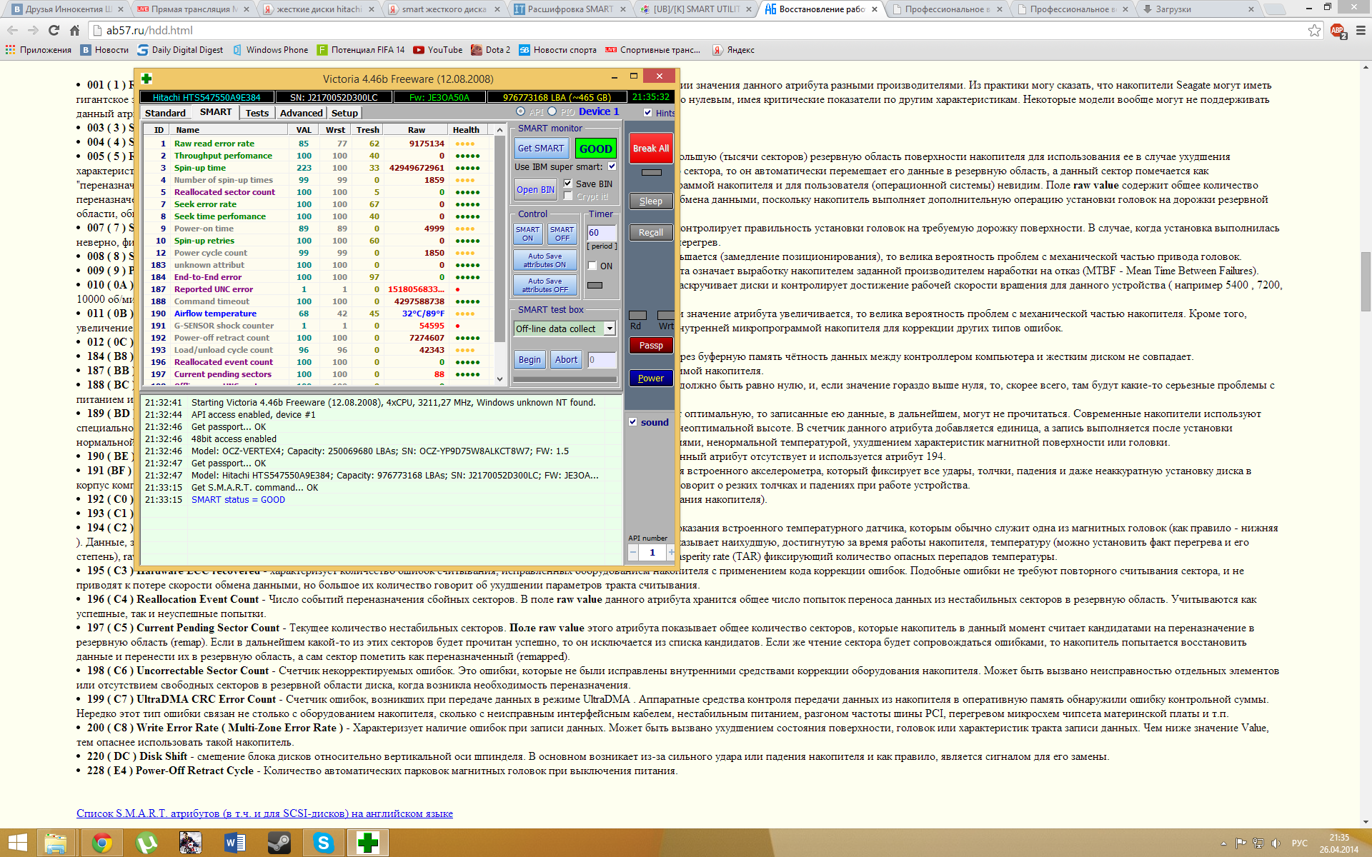

Регистрация: 26.04.2014
markz0R писал(а):
Schizophrenic
Так пойдет?
Безымянный.png [ 305.45 КБ | Просмотров: 1207 ]

Schizophrenic Это не внешний винч? Там и удары и перегревы были....ошибки чтения, и не скорректированные ошибки. А какие симптомы? Виснет на записи, ошибки при считывании? Как бы видимо дело не с поверхностью а с головками накопителя...
Это с ноута хард. На самом ноуте не загружается ни установленная винда, ни инсталяция с флешки. Подключил к системнику - Винда грузилась раз в 5 дольше, а под системой у него неральные задержки чтения с зависаниями. Ноут падал, но очень давно, так же имеется второй хард 3.5 тоже Хитачи, с такими же признаками, но без СМАРТА. Мб у Хитачей 2-3 лет давности есть свои косяки и решения для их устранения?
