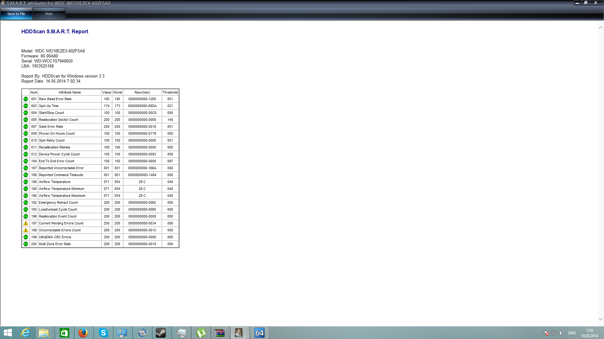

Подскажите, "Виктория" уже двое суток пыхтит над моим винтом и конца и края этому нет, как долго еще ждать и стоит ли ждать, может, что то можно уже сказать по картинке, винт еще гарантийный до сентября если, что то с ним конкретно не так мне надо правильно это обосновать в гарантийке и предоставить доказательства, во времени сильно ужат а комп нужен. PS: За раннее спасибо

Fandorin Копируйте все важные данные с харда и делайте перезапись викторией с другой винды или дос версии программы. У вас не происходит ремап, выскакивают ошибки.

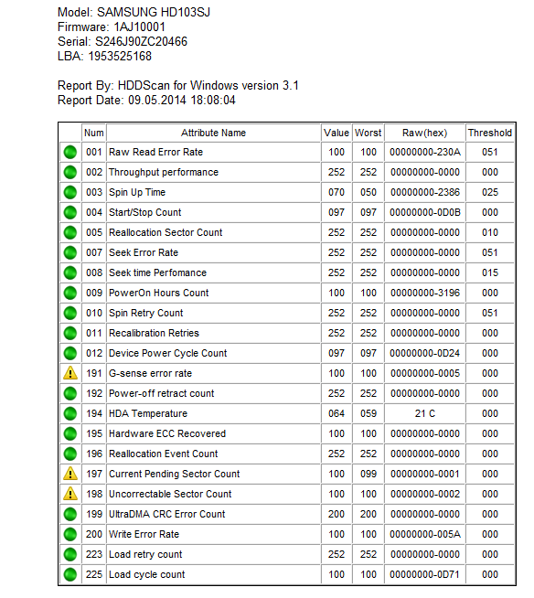

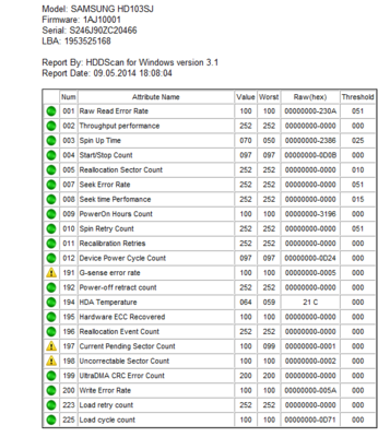

Нужен совет.Диск,время от времени начинает щёлкать,раз в две секунды,звук похож на парковку головок.В это время невозможно зайти на диск и прочитать содержимое.Через некоторое время(всегда разное) диск перестаёт щёлкать и все начинает прекрасно работать.Что посоветуете с ним сделать.Вот SMART: #77
