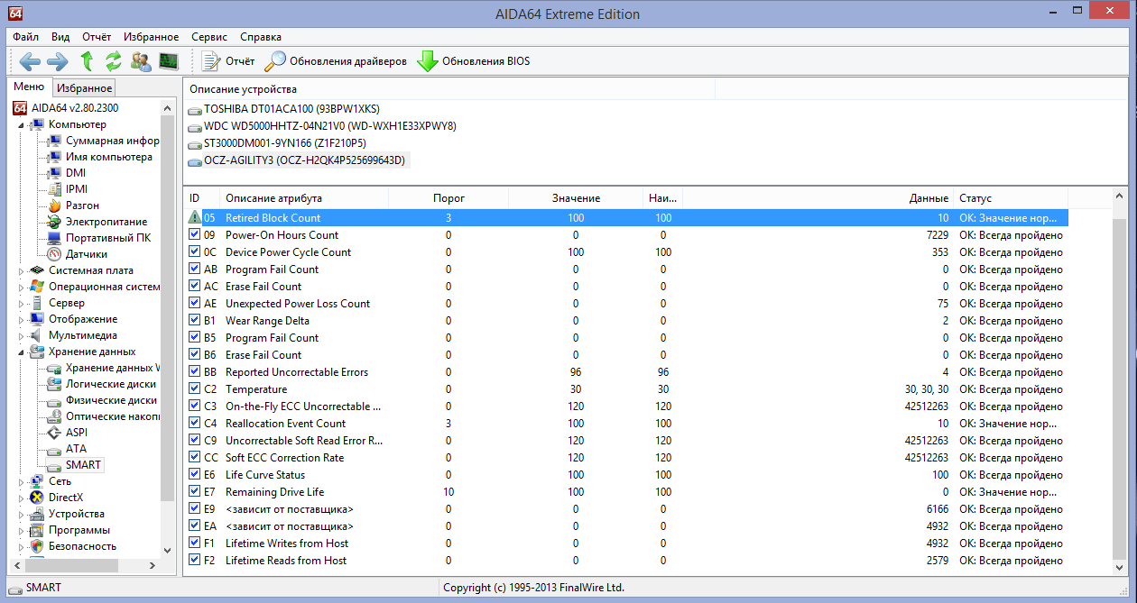

Посмотрите пожалуйста смарт моего ssd.Все ли с ним в порядке.
Смарт ssd.PNG [ 101.36 КБ | Просмотров: 1707 ]

sirshadow123 По SSD к слову есть отдельная тема. По вашему смарт - у ссд 10 операций замещения неисправных блоков и 4, видимо на очереди (хотя возможно они уже в числе замещенных). То есть с ссд не все нормально...хотя неисправные блоки замещены и он должен нормально работать. Тут спрогнозировать вряд-ли можно точно, но было бы не плохо слить с него данные в образ (сохранив на другом носителе), выполнить Secure Erase из OCZ Toolbox (из другой системы), заново "разбить", извлечь образ обратно и некоторое время наблюдать смарт и поведение диска.
Недавно был сбой в работе компьютера? Или давно? Или это произошло вообще незаметно в работе?
Смарт ссд лучше смотреть программой Crystal Disk Info переведя значения RAW в десятичные DEC (меню сервис).

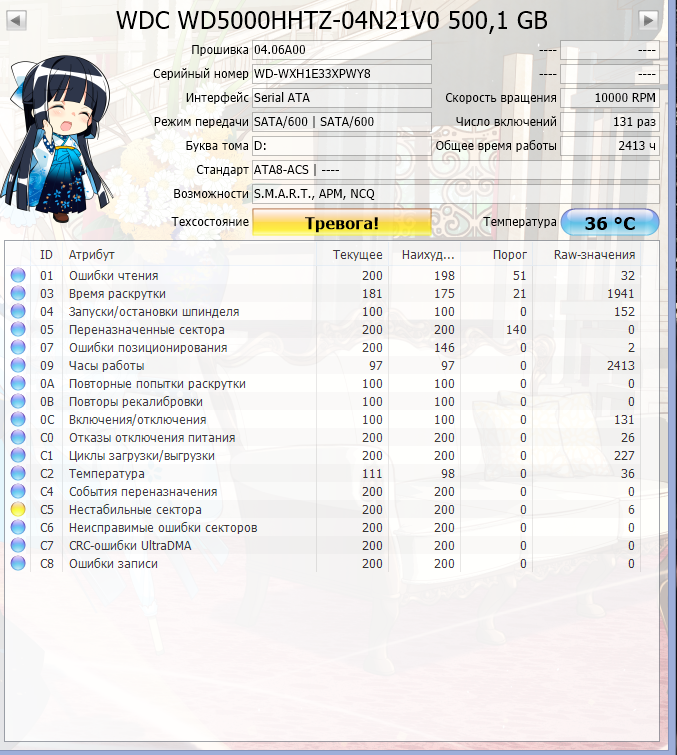

При работе стали возникать глюки, смарт харда показал следующее: #77
Хард в составе системника на гарантии, был продавцу. После неизвестных манипуляций вернули со словами "всё в порядке". Работает всё вроде бы нормально, сейчас смарт выглядит так: #77
Интересуют прогнозы по дальнейшей жизни харда. И должен ли в такой ситуации продавец по гарантии поменять хард?
beer9999 -> Ginnar
Куратор темы
Регистрация: 15.10.2004
Ginnar Ну в общем бэды успешно замещены из резерва, винч исправен...может в таком состоянии работать годами. Но если причина их появления скажем перегрев, то время от времени кол-во бэдов будет прирастать... То есть будете раз в пол-года сталкиваться с такой же неприятностью.
Если уверены в отсутствии вибраций, систематических ударов, то беспокоиться не о чем, с таким смартом винчи могут долго прожить.

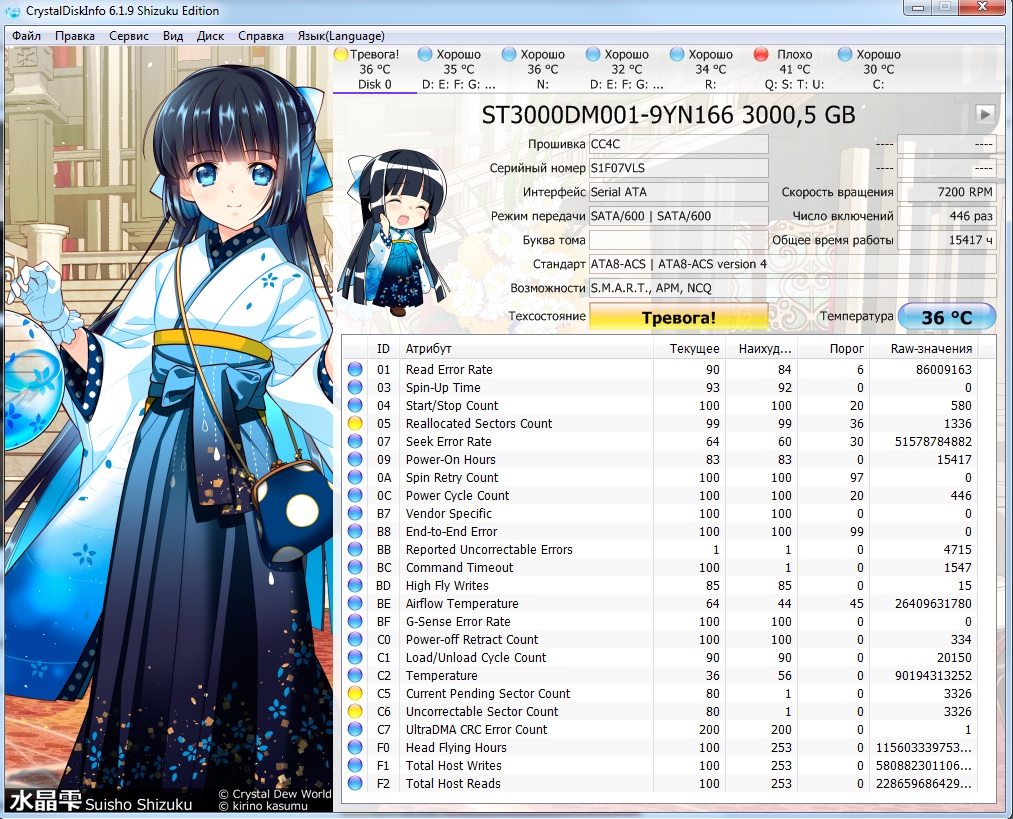

Всем привет суть проблемы такая, диск нагружен 100% но скорости чтения и записи очень маленькая,такое было пару часов,после чего сейчас все нормализовалось,в чем причина я не могу понять
ID Описание атрибута Порог Значение Наихудшее Данные Статус
01 Raw Read Error Rate 51 200 200 5890 OK: Значение нормальное
03 Spinup Time 21 175 172 2241 OK: Значение нормальное
04 Start/Stop Count 0 100 100 795 OK: Всегда пройдено
05 Reallocated Sector Count 140 200 200 0 OK: Значение нормальное
07 Seek Error Rate 0 200 200 0 OK: Всегда пройдено
09 Power-On Time Count 0 94 94 5035 OK: Всегда пройдено
0A Spinup Retry Count 0 100 100 0 OK: Всегда пройдено
0B Calibration Retry Count 0 100 100 0 OK: Всегда пройдено
0C Power Cycle Count 0 100 100 784 OK: Всегда пройдено
C0 Power-Off Retract Count 0 200 200 183 OK: Всегда пройдено
C1 Load/Unload Cycle Count 0 200 200 611 OK: Всегда пройдено
C2 Temperature 0 111 99 32 OK: Всегда пройдено
C4 Reallocation Event Count 0 200 200 0 OK: Всегда пройдено
C5 Current Pending Sector Count 0 198 198 449 OK: Всегда пройдено
C6 Offline Uncorrectable Sector Count 0 198 198 425 OK: Всегда пройдено
C7 Ultra ATA CRC Error Rate 0 200 200 0 OK: Всегда пройдено
C8 Write Error Rate 0 199 199 478 OK: Всегда пройдено
вот опять снизилась
