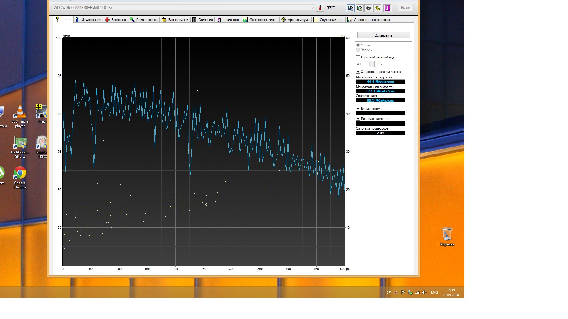

Как мне кажется жесткий диск тормозит при переходе с уровня на уровень в Кризис 3. Паузы бывают более трех минут. Есть в нем проблемы или нет?

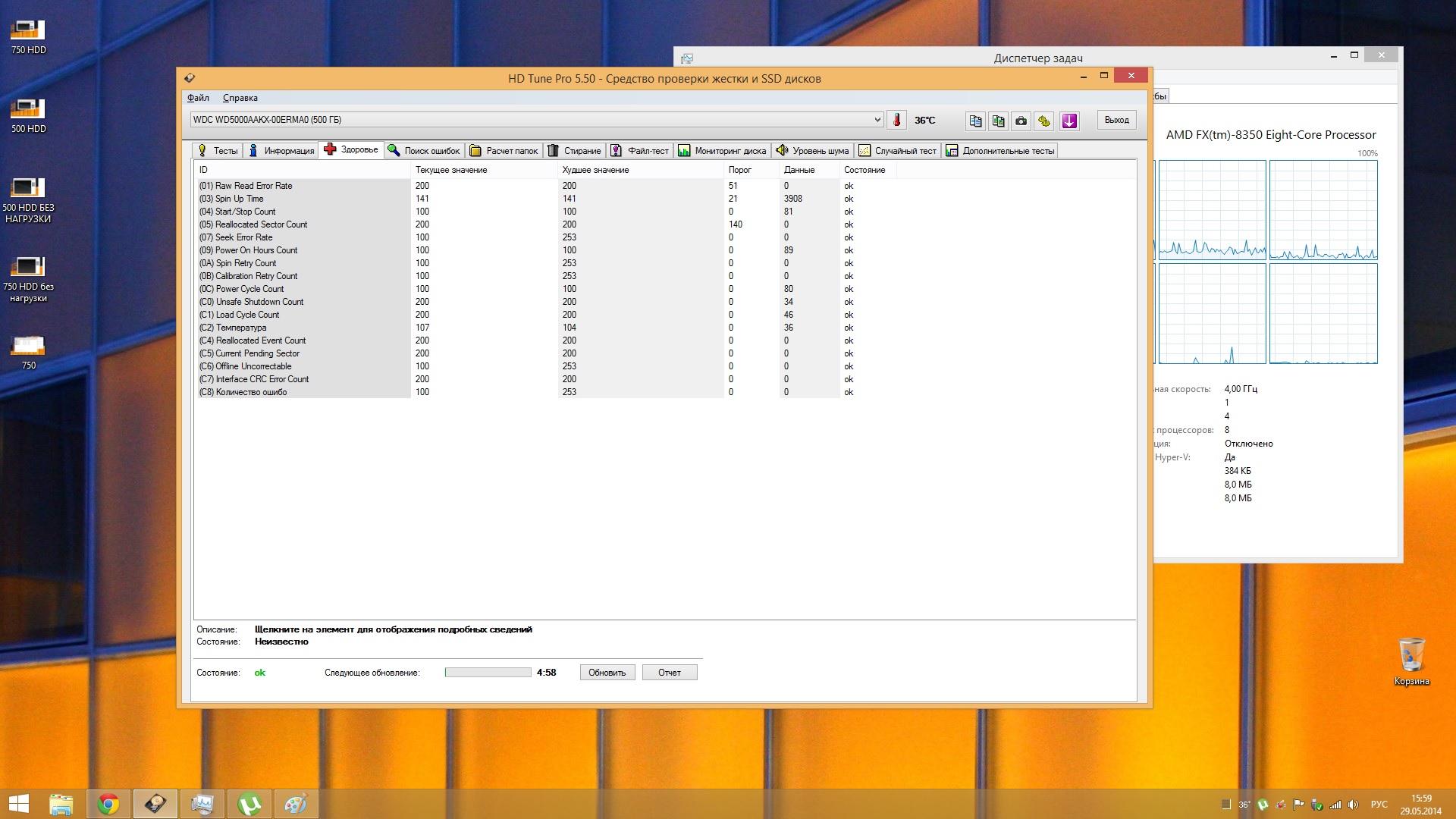

Регистрация: 14.01.2014
Откуда: краснодар

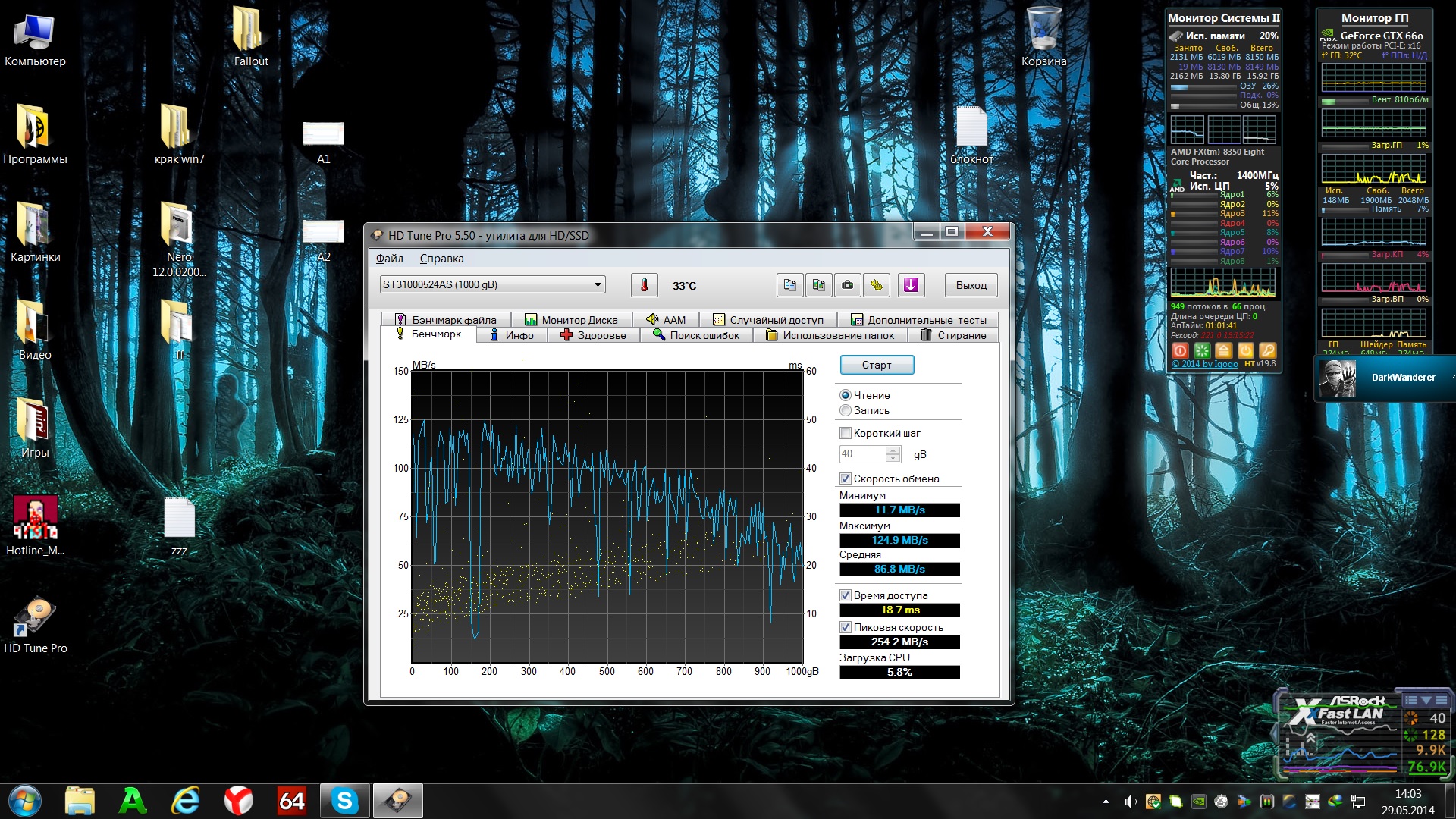

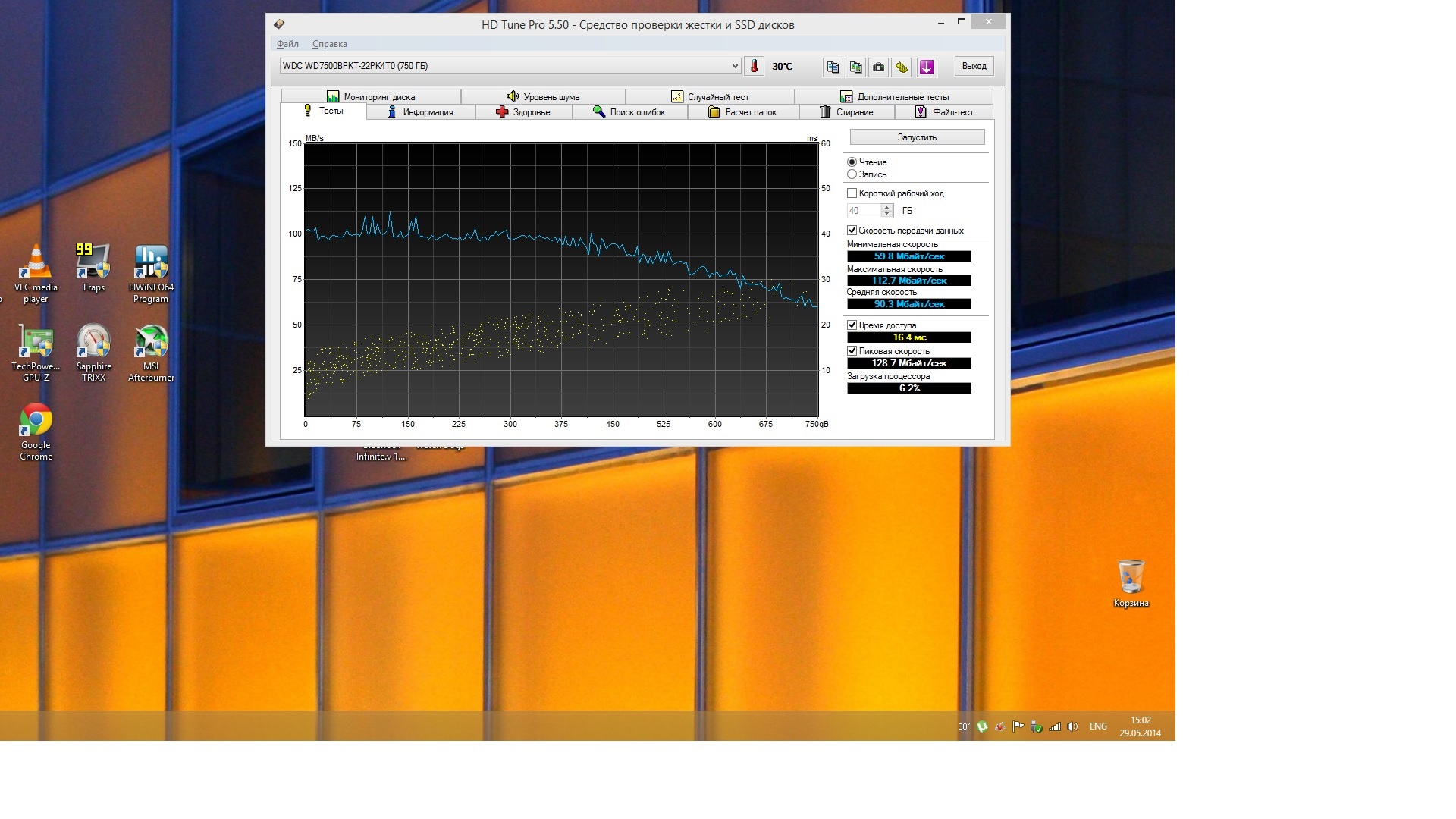

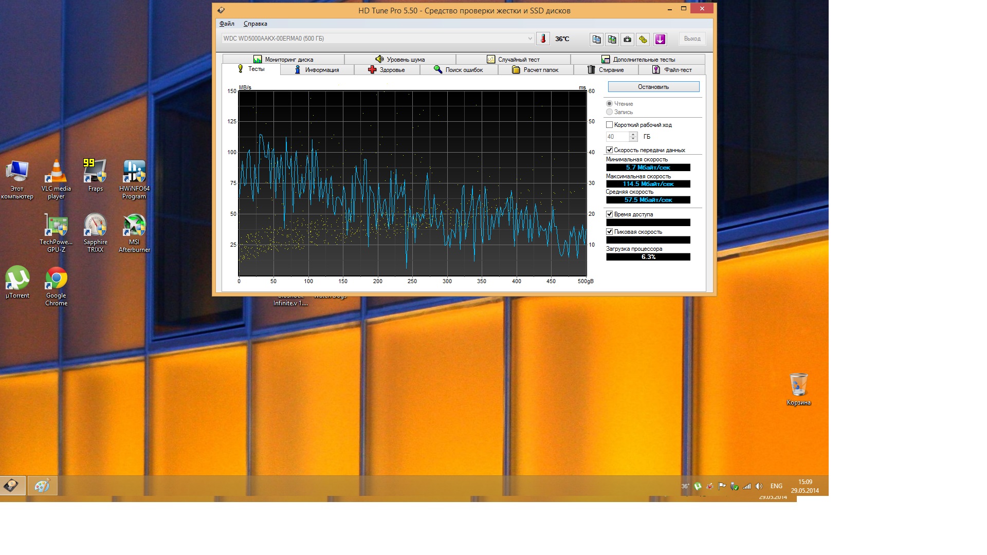

вот сделал 2 теста
первые фото во время закачки торента ну как бы под нагрузкой
вторые с выключенным торент клиентом ну в простое
прокомментируйте плиз
комп дико тормозит и очень сильная задержка при открытии приложений и многозадачности
просто как будто умирает он((
750 HDD.jpg [ 387.07 КБ | Просмотров: 905 ]
500 HDD.jpg [ 443.8 КБ | Просмотров: 905 ]
750 HDD без нагрузки.jpg [ 380.27 КБ | Просмотров: 905 ]
500 HDD БЕЗ НАГРУЗКИ.jpg [ 348.3 КБ | Просмотров: 905 ]
i5 3450/asus p8z77-v/Thermalright Macho/Corsair XMS3 8гб/Corsair CX750w/SAPPHIRE TRI-X R9 290 4GB/Cooler Master - CM 690 II
Регистрация: 22.12.2012
gedandmx
Ваш хард посыпался, копируйте все важные данные на другой носитель и сдавайте по гарантии.
nukem7
Без смарта о состоянии харда сказать смотря на производительность диска нельзя.
matthewdemin
Что сказать надо? Диски то работают.
Откуда: краснодар
Откуда: краснодар

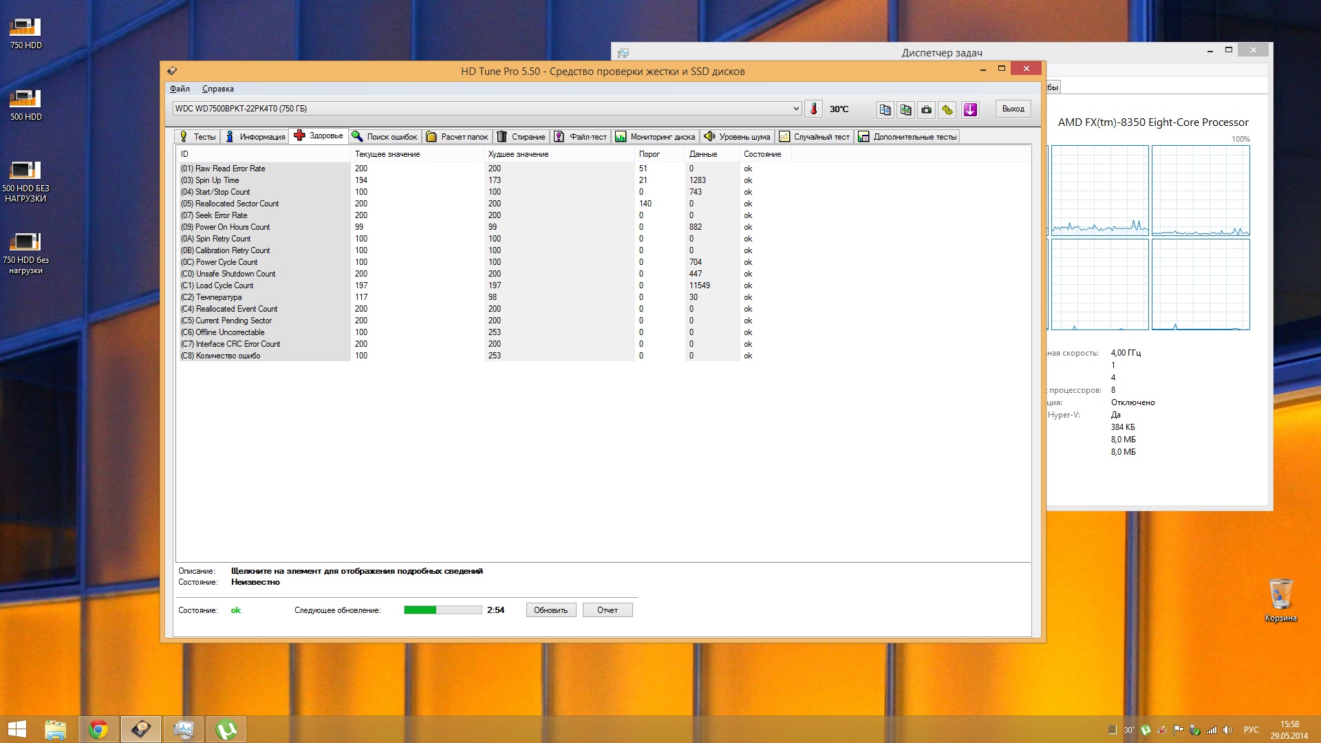

а как сделать смарт подскажи плиз
В HD Tune жмёте вкладку здоровье, разворачиваете окно чтоб попали все атрибуты и скрините.
Откуда: краснодар
сейчас сделаю
спасибо))
Добавлено спустя 7 минут 41 секунду:
вот сделал
750.jpg [ 375.83 КБ | Просмотров: 901 ]
500.jpg [ 378.81 КБ | Просмотров: 901 ]
matthewdemin
Все харды в отличном состоянии, ищите проблему в софте, вирусе и т.д.

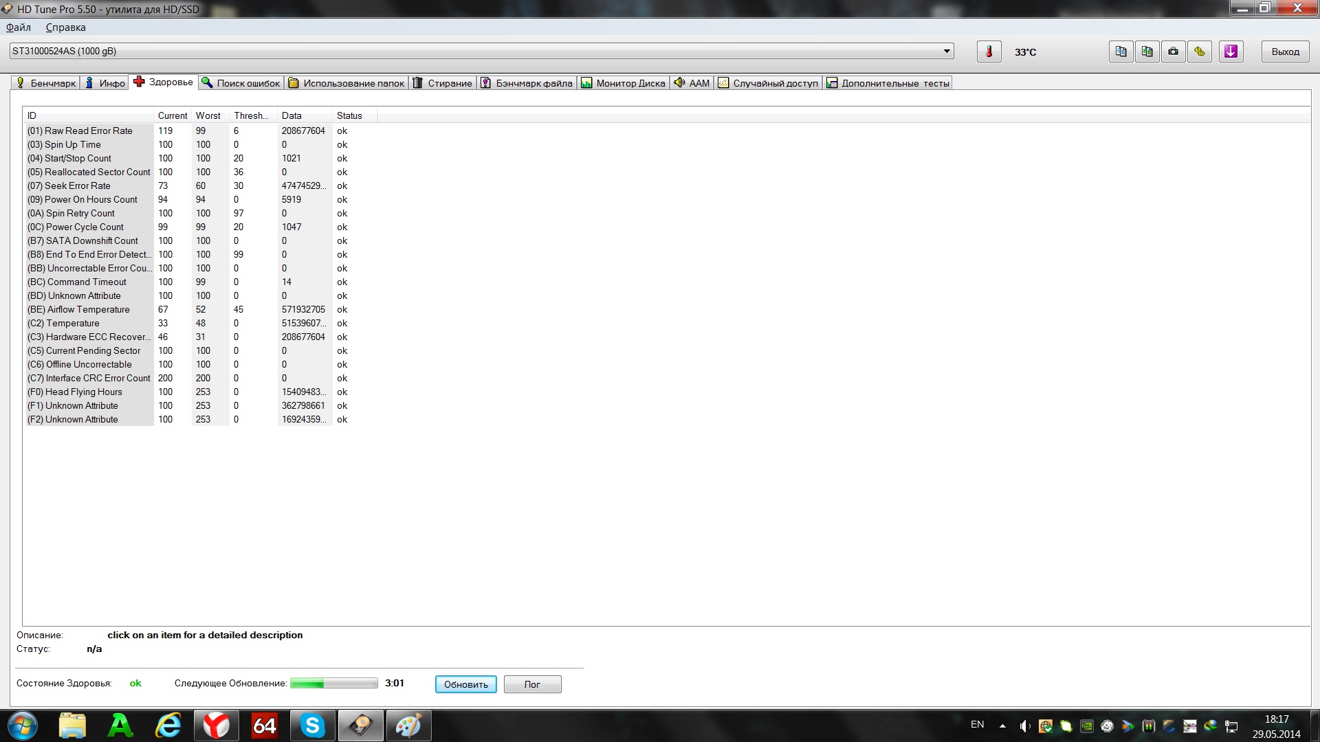

Регистрация: 25.05.2014
Откуда: Ростов-на-Дону
Вот скрин здоровья
dd.jpg [ 273.56 КБ | Просмотров: 874 ]
nukem7
На вашем диске особых проблем нет, поменяйте интерфейсный кабель и смотрите чтоб не увеличивался атрибут (BC).
Кризис вроде так всегда грузился. Можете купить SSD для увеличения скорости загрузки.

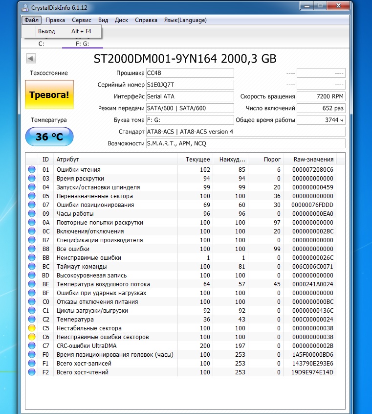

Подскажите пожалуйста по поводу этого диска. Пригоден или уже нет?
Бывает кряхтит,раздаются щелчки. Может ли из-за этого система грузится довольно-таки долго и выключатся так же долго,чем было раньше (система на SSD)
Куратор темы
Регистрация: 15.10.2004
Виктория. Скан поверхности. Read+Remap. По итогам будет видно.
Регистрация: 02.05.2006
KT писал(а):
Скан поверхности.
Сначала запись всей поверхности, чтобы убрать возможные плохие записи, а потом уже скан. Так более правильно.
