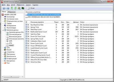

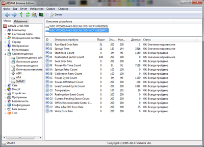

Раньше писал что диск с бедами.
SMART
лечил викой,гонял все что есть.ничего.На одном форуме мне человек подсказал,что нужно зачистить контакты на плате,т.к они окислились.Вообщем снял все винты,снял плату,контакты в плохом состоянии были(окислились хорошенько так),почистил.Поставил винт.Прогнал МХДД,так как она быстрее переписывает (1.5тб примерно 6ч).Посмотрел смарт
SMART
помогло или временно хз.

Регистрация: 02.05.2006
Monk0306
Пора менять, у него некорректируемые сектора остались (с6), а переназначить он их не может, так как есть проблемы с записью (с8).

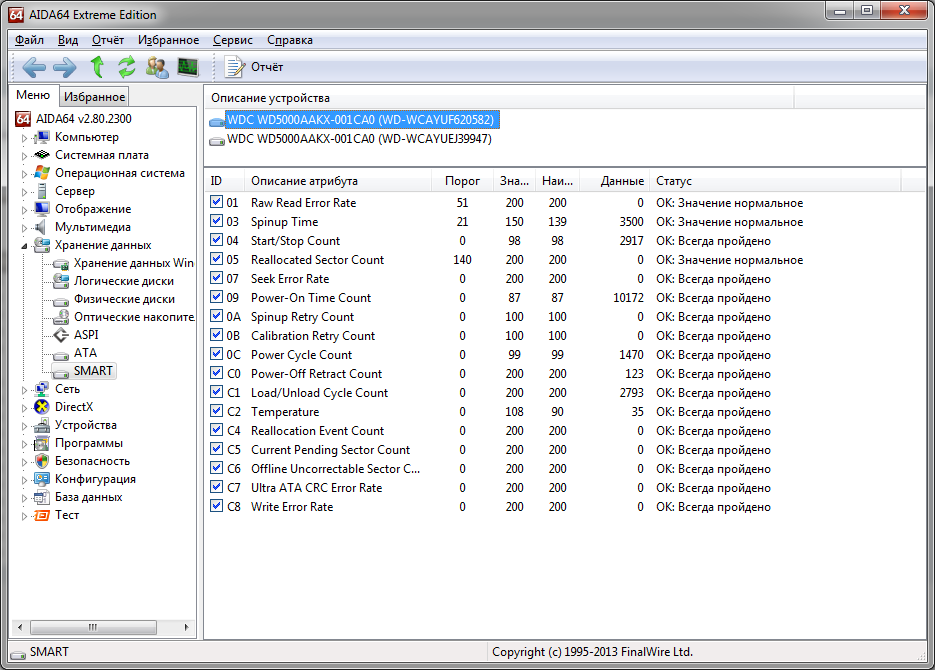

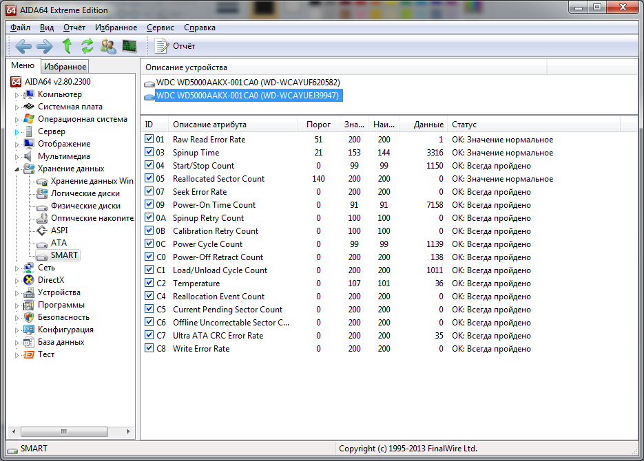

Регистрация: 22.10.2010
O Smirnoff писал(а):
нисколько не затрудняется в чтении значений SMART дисков
Сори, не знал
Untitled.png [ 82.7 КБ | Просмотров: 1001 ]
Untitled2.png [ 108.09 КБ | Просмотров: 1001 ]
Регистрация: 11.11.2010
Откуда: Новосибирск
Spirit963, я что-то недопонял: у тебя они вроде же в едином массиве - так почему такая разная наработка у них: 10172 и 7158 часов?..
Ну и на втором скрине имеются ошибки интерфейса (C7, возможно сигнальный кабель был не в порядке; но это могло случиться и когда-то "давным-давно").
А так-то, в целом - нормальные смарты у них, Ага.

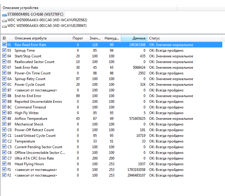

хм, а что можно сказать по смарту вот этого жесткого диска?
Untitled3.png [ 42.76 КБ | Просмотров: 614 ]
Spirit963
По смарту - все хорошо.
