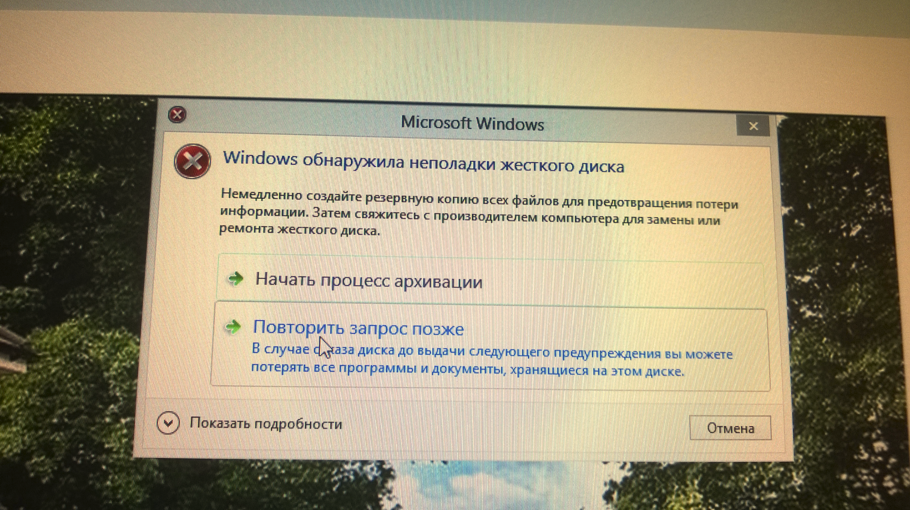

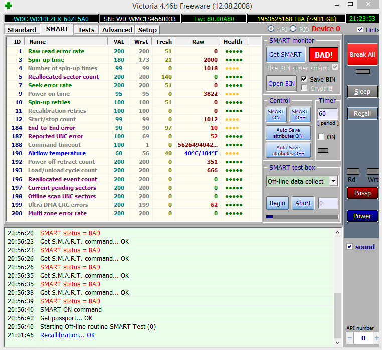

Регистрация: 24.06.2014
Здравствуйте, подскажите сколько диску жить осталось?
Пытался поменять его по гарантии, в винде пишет смарт бед, и в биосе, пару раз камп зависал, в bf4 текстуры еле еле прогружались.
В замене отказали, мол все хорошо с ним
Screenshot_40.png [ 74.61 КБ | Просмотров: 779 ]
Регистрация: 22.12.2012
Просканируйте викторией хард с Remap.
Регистрация: 14.03.2009
Если SMART BAD, то это проблемы в SA, и никакое сканирование тут не поможет.
Что такое SA?
SA = System Area = Служебка винта = FW = Firmware.

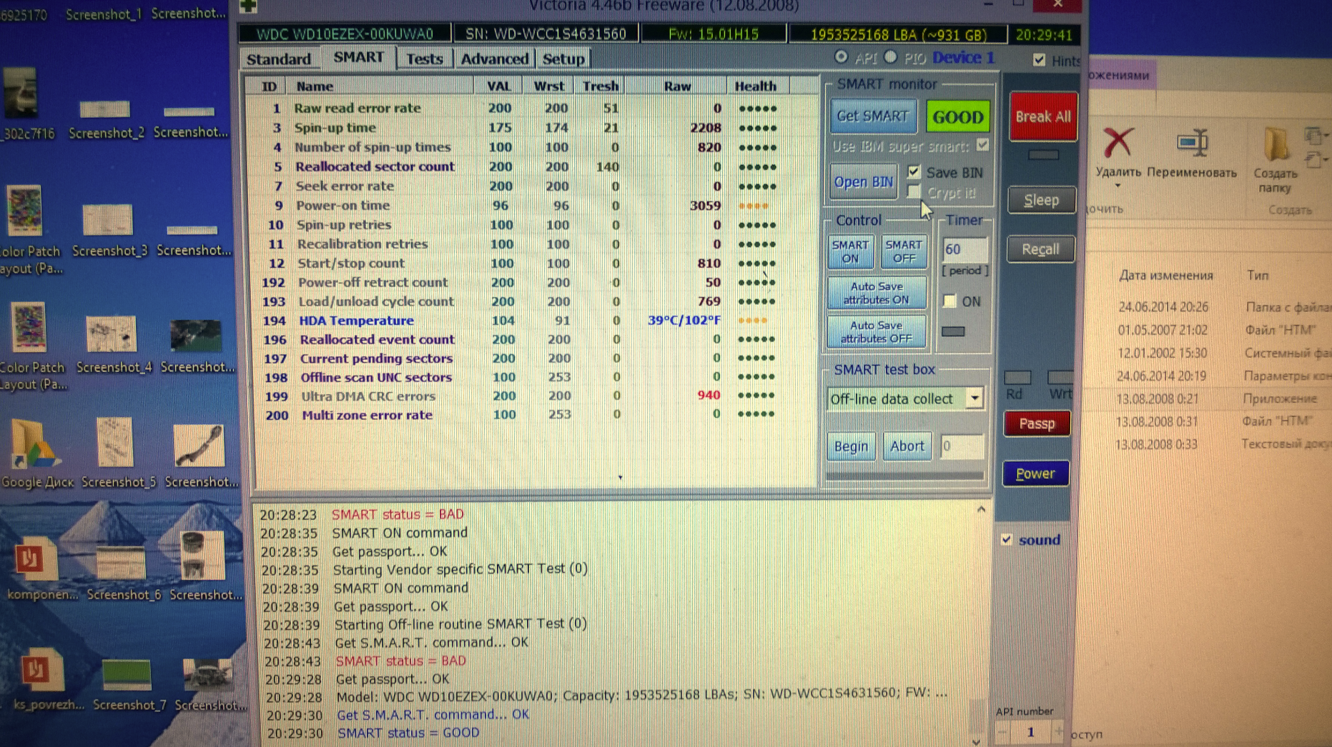

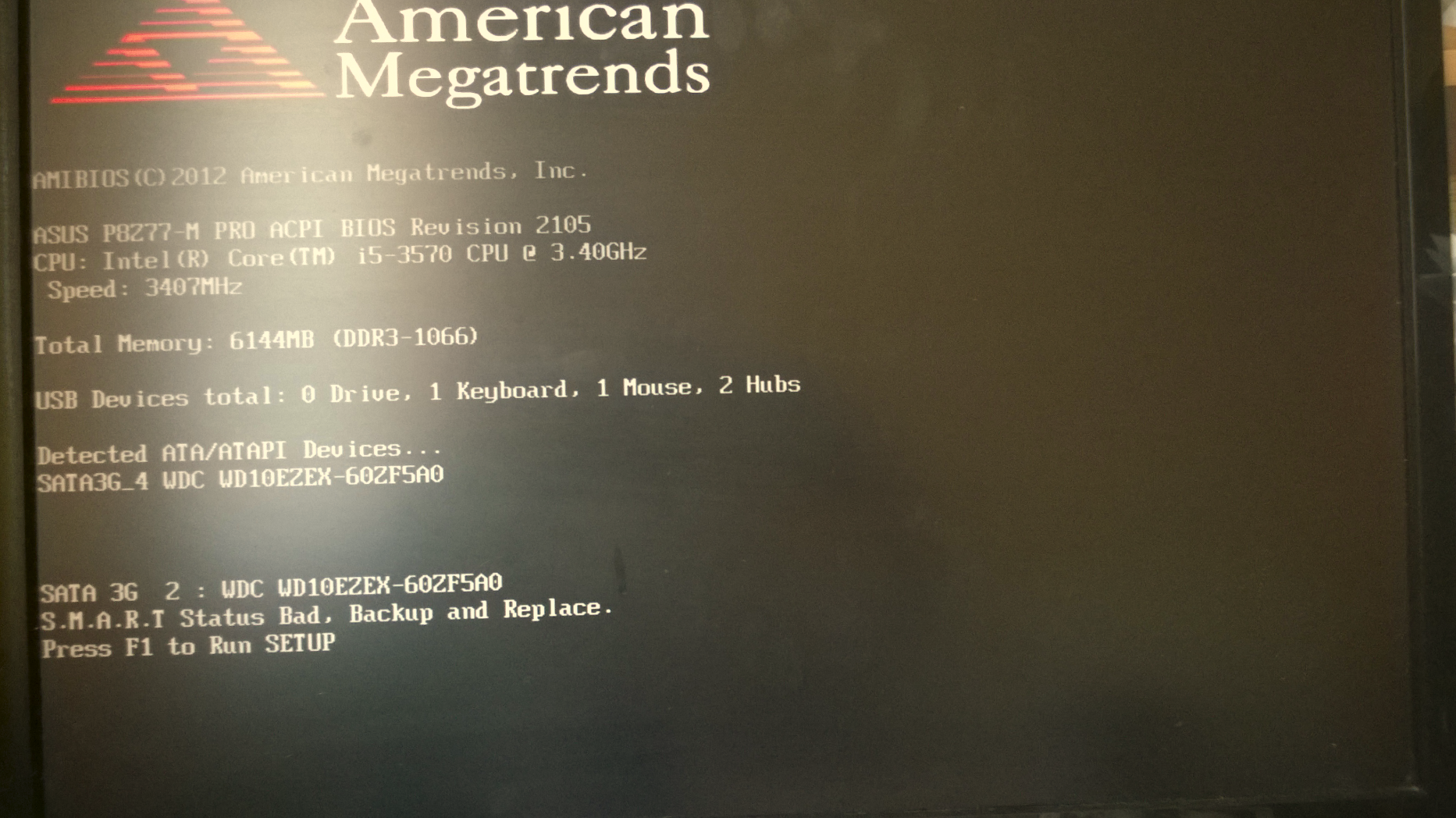

Понятно, так каково ваше мнение об здоровье винта?
И вообще нормально ли когда вот так как на фото?
Screenshot_43.png [ 5.42 МБ | Просмотров: 758 ]
Screenshot_42.png [ 3.18 МБ | Просмотров: 758 ]
Регистрация: 02.05.2006
lancerevofq
Ошибка End-to-end error
Может быт вызвана многими причинами, не только самим хардом.
Плохим кабелем, контроллером матери, плохим питанием, сбоями в памяти.
Так что совсем не лишне будет проверить хард на другом компьютере.

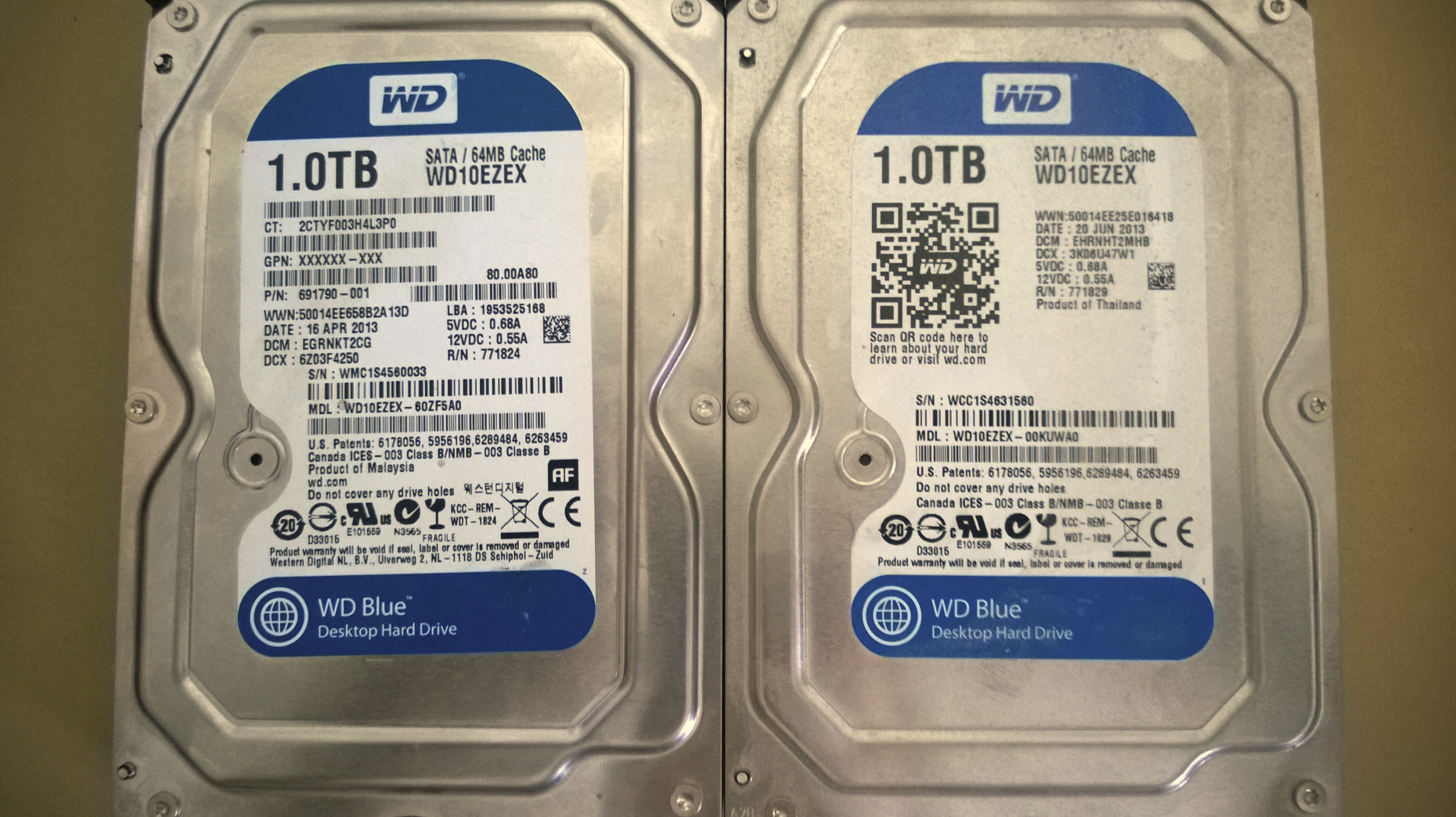

Главное у меня есть, такой же жесткий диск, за исключение страны производителя, одного времени покупки, и так вот с ним все ок.
Думал что мб моя мать плата гонит, так вставлял свой жесткий в 2 других компьютера и у них тоже самое SMART bad.
Screenshot_45.png [ 5.38 МБ | Просмотров: 755 ]
Screenshot_44.png [ 3.96 МБ | Просмотров: 755 ]
Когда SMART BAD - ничего хорошего сказать нельзя.

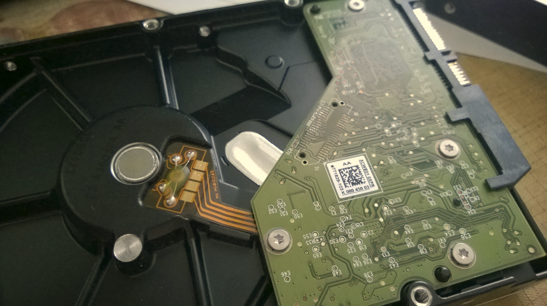

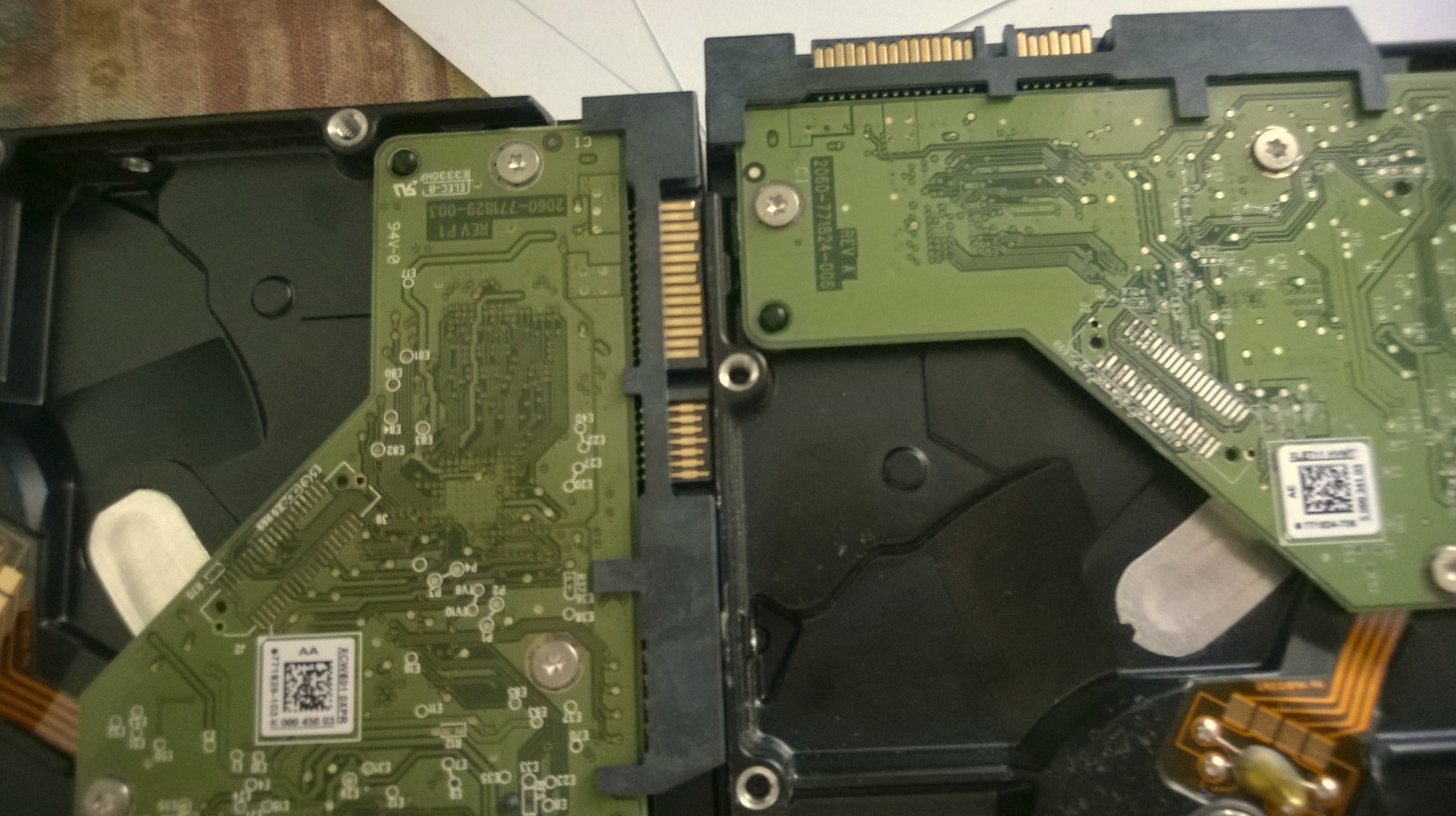

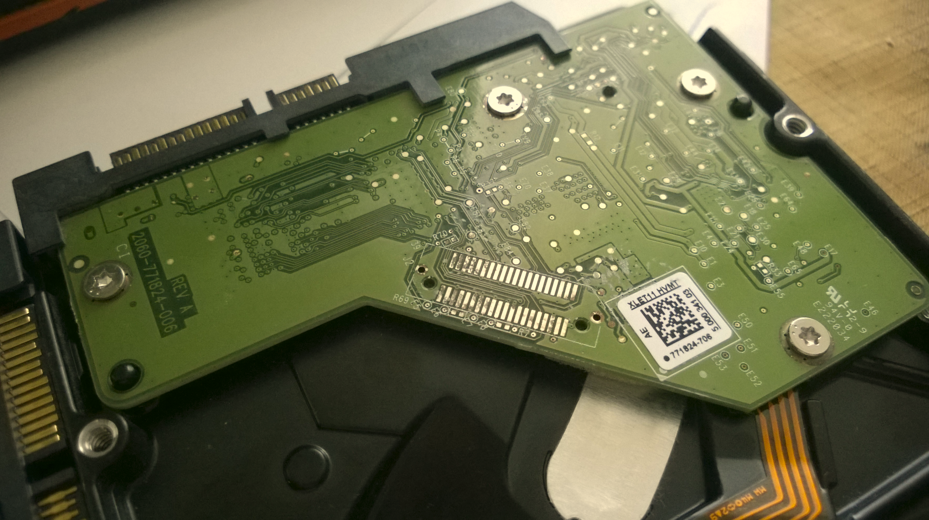

И еще момент, вменяют мне что я мог что то с контактами сделать на плате.
При том я ничего не делал, такой продали.
При этом у меня 3 таких винта и на всех такие косяки с контактами, и 2 из них работают штатно.
С водой не контактировали, ничего не делал, влажность обычная Сибирская, у реки не живу.
Screenshot_48.png [ 4 МБ | Просмотров: 751 ]
Screenshot_47.png [ 3.85 МБ | Просмотров: 751 ]
Screenshot_46.png [ 3.85 МБ | Просмотров: 751 ]

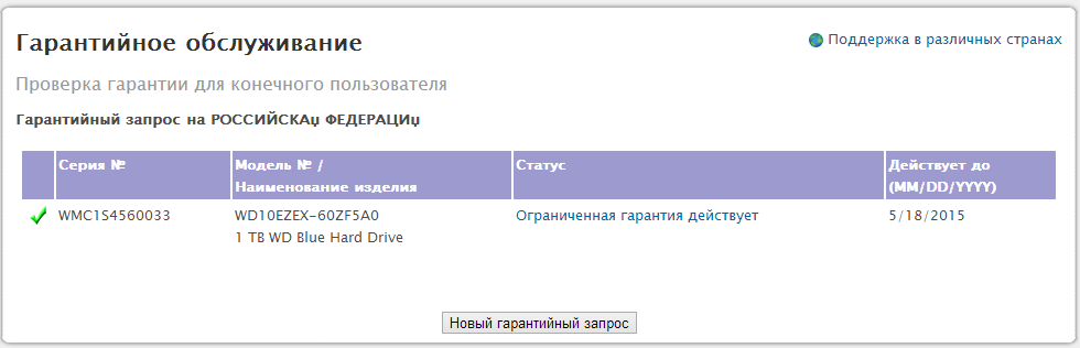

http://support.wdc.com/warranty/index_end.asp?lang=ru
http://support.wd.com/warranty/policy.a ... nd&lang=ru

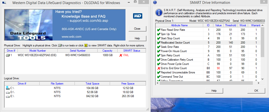

По этой программе, только 1 параметр сломан, но видимо он очень важный.
Screenshot_50.png [ 173.31 КБ | Просмотров: 764 ]
Screenshot_49.png [ 16.95 КБ | Просмотров: 421 ]
Регистрация: 15.05.2009
lancerevofq
Это не вердикт. Правый клик - Run Diagnostic - пара первых тестов.
При статусе смарта BAD должно выскочить соответствующее окошко. Вердикт фирменной утилиты - аргумент в общении с магазином. А там зависит от его наглости и вашей настойчивости. Вывод о своём выборе магазина стоит сделать в любом случае.
Так и есть. Интересно, что "плохой" малайзийский показывает большую часть скрытых параметров SMART (в том числе проваленный), в отличие от таиландского.

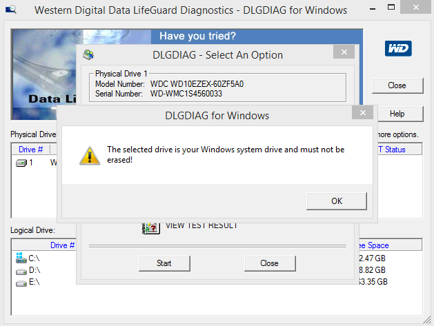

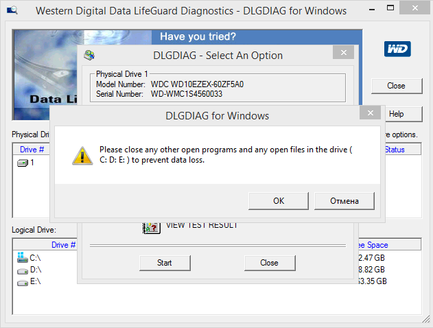

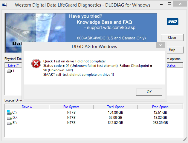

Проблема.
1й тест не запускаеться.
2й тест я так понимаю на битые сектора ( тестировать 1.5 часа) до этого тестировал в другой программе все сектора были ОК
3й тест не запускаеться.
Добавлено спустя 3 минуты 34 секунды:
Сообщение с 3го теста
Screenshot_53.png [ 45.76 КБ | Просмотров: 679 ]
Screenshot_52.png [ 45.67 КБ | Просмотров: 679 ]
Screenshot_51.png [ 70.64 КБ | Просмотров: 729 ]
