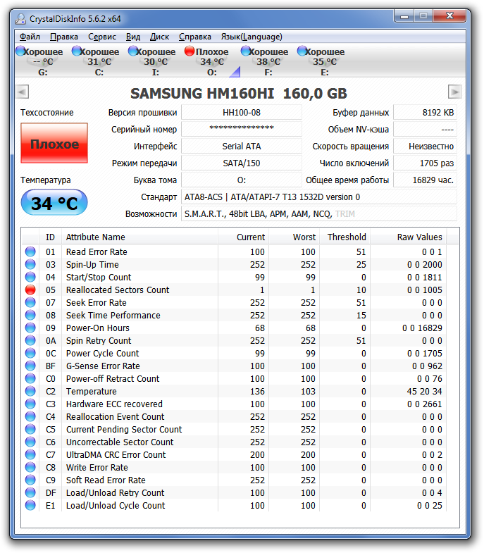

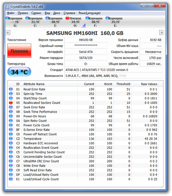

Господа оверы! Можно ли как нибудь это исправить без сц (чтение смарта биосом не даёт загрузить комп, указывая на ошибку... :mad2: ). Подключен через внешний sata-II разъем.
Samsung HM160HI
2014-07-02 12-38-48 CrystalDiskInfo 5.6.2 x64.png [ 112.9 КБ | Просмотров: 1113 ]

KT
просто хотел узнать, можно ли подчистить смарт самсунга как здесь у сигейта? ардуинка, если что, имеется
Цитата:
для Samsung существует похожий способ, но в этой статье он не освещен
я такой не нашёл
