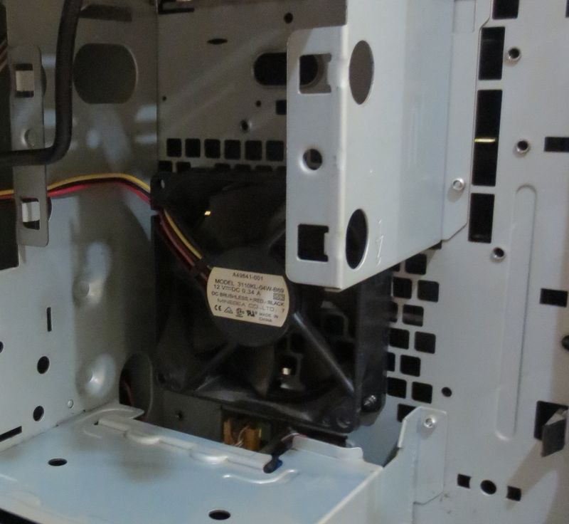

Кейс In-Win серии "J" - как видно, имеется место под вентилятор для охлаждения пары HDD в "корзине".
front.jpg [ 64.83 КБ | Просмотров: 1287 ]

Сейчас в корпусе, где три места под 5.25" установлен вентилятор TY141 140x140 на вдув
Это как раз самый простой и самый логичный вариант...ничего нового и не требуется, имхо.
Такая решетка перед вентилятором гарантирует излишний шум...лучшим вариантом я считаю не решетку, а мелкую металлическую сетку на некотором расстоянии от забора воздуха вентилятором. В ряде корпусов это реализовано. Ну и + фильтры можно заюзать кто пыли боится. А то что на фото, имхо, ерунда...а если там еще и корзина хдд ставится поперечно вентилятору...то есть еще одна преграда воздуху...то ни охлаждения, ни тишины не будет...
Регистрация: 11.11.2010
Откуда: Новосибирск
"Простой и логичный" - это http://market.yandex.ru/model.xml?hid=8 ... 6&clid=502
У меня такие вполне справляются с парой SAS HDD 15k RPM.
Обороты регулирует m/b в зависимости от температуры; сейчас у меня в офисе ~+30, "намордный" вентилятор крутится где-то в районе 1200 RPM - но что-то я именно его звук из общего шума (он + процовый кулер + вентилятор на видеокарте) выделить не в состоянии.
Когда в офисе +20 - всё крутится в районе 600..800 RPM и становится слышна работа WD10EZEX... ;)

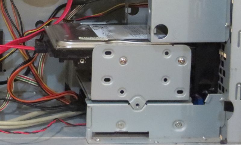

Ты ни разу эти кейсы живьём не видел?..
hdd.jpg [ 58.94 КБ | Просмотров: 1238 ]
Это тоже самое..только китайским дядей сделанное. : ) Суть "конструкции" идентична.
Я "этих кейсов" видел достаточно чтобы знать что с корзиной хдд бывает по разному.
Штампованная решетка вплотную к вентилятору увеличивает шум, уменьшает производительность кулера - факт. Конечно размер отверстий имеет значение. А персональные критерии комфорта - это вообще вопрос отдельный.
Откуда: Новосибирск
А я зачем писАл
?.. Вся серия "J" именно с такими корзинами шла.
С уважением,
Олег Р. Смирнов
Куратор темы
Регистрация: 15.10.2004
А я зачем писАл
Да фиг знает зачем...у всех-то корпуса разные : ) А решетка одинаково всем досаждает...
