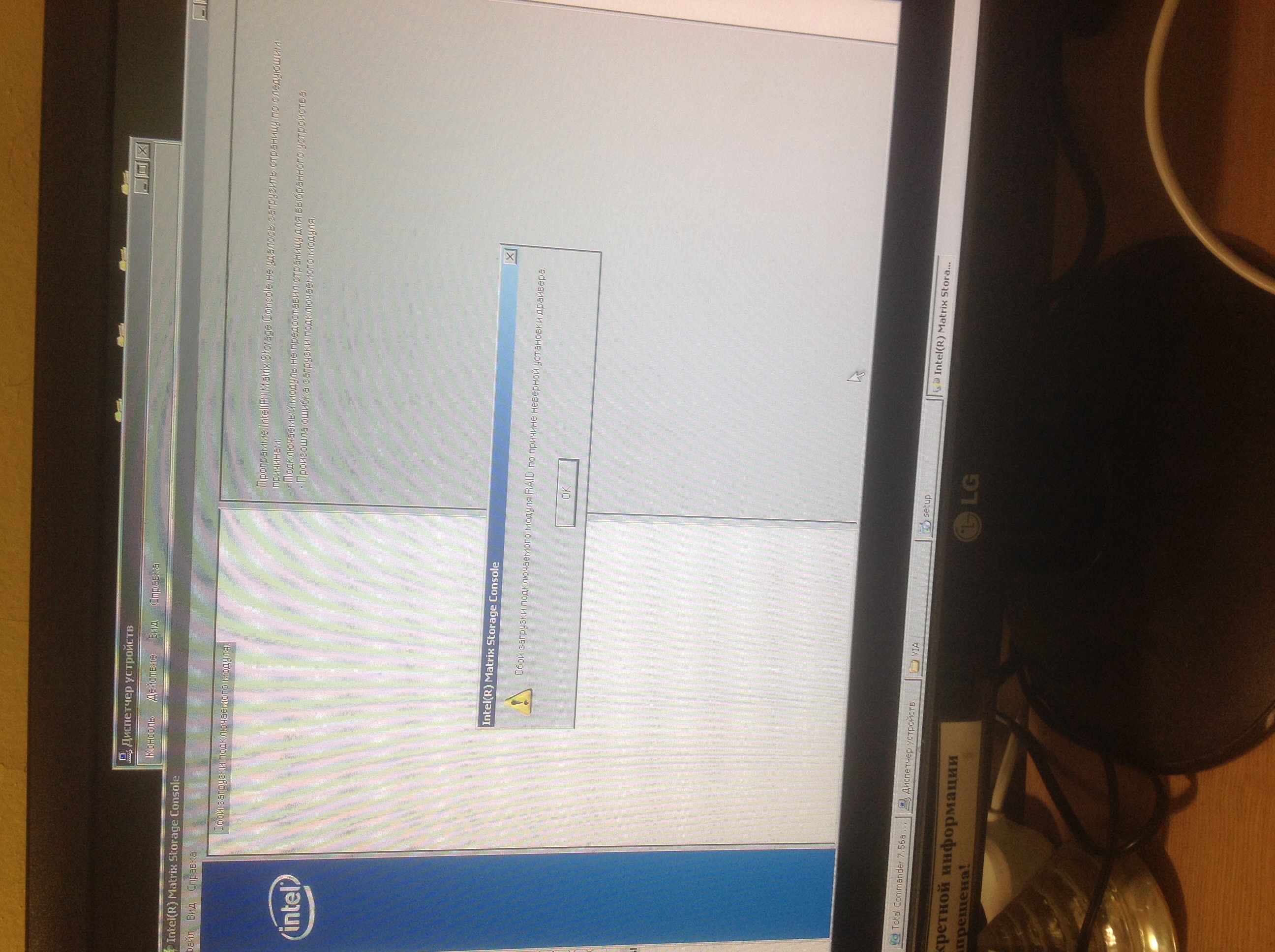

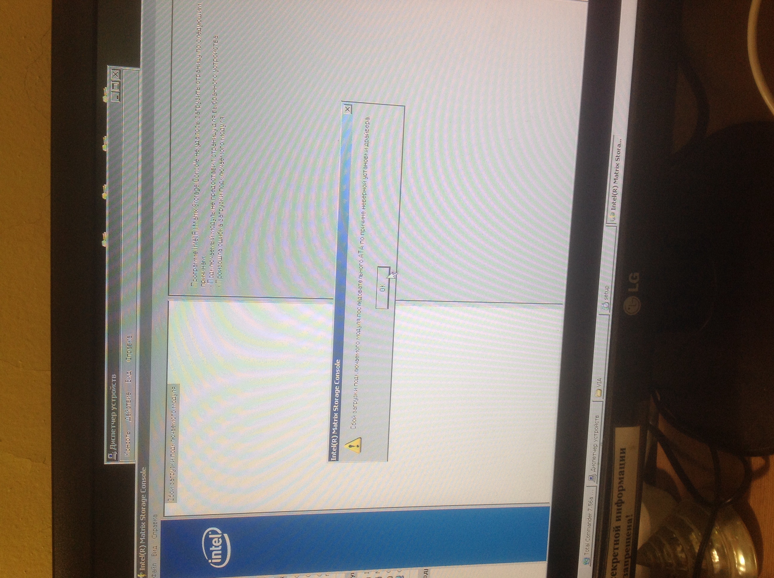

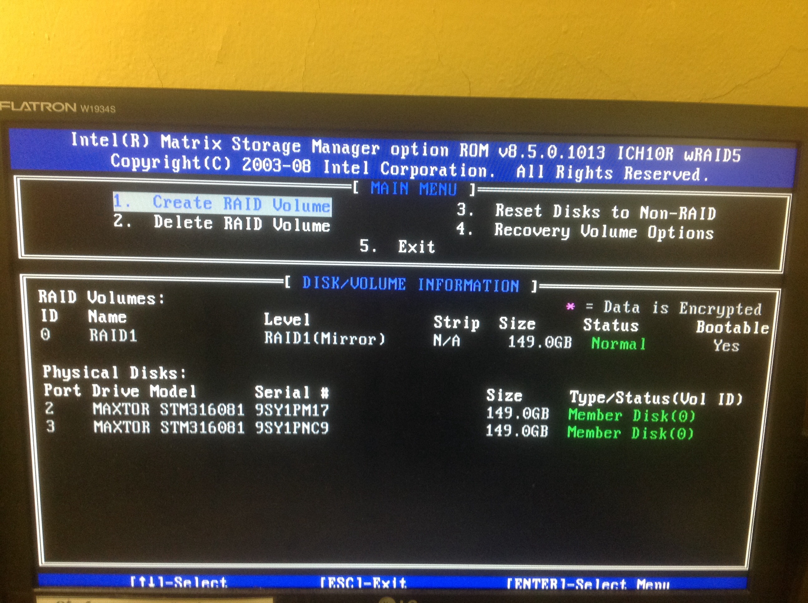

Добрый день! У меня такая проблема произошла на рабочем компе: работал, завис комп, перезагрузил! Загрузился и пошел процесс нахождения новых устройств в трэе. Я сначала не понял в чем дело, зашел в мой компьютер и вижу, что вместо обычных двух разделов жесткого(с,е) у меня появилось четыре. Я знал, что комп находится в raid 1 массиве. Пытаюсь вновь перезагрузиться, а он уже не запускается как raid, в bios настройке вместо raid поставил ide в итоге загрузился, но raid массив уже не работает!!! Жестких два и оба работают, драйвера стоят! Подскажите, что это может быть??? В биосе может надо пошерстить????

image.jpg [ 1.46 МБ | Просмотров: 883 ]
image.jpg [ 1.8 МБ | Просмотров: 889 ]
image.jpg [ 1.57 МБ | Просмотров: 889 ]

cav212 Intel® Rapid Storage попробуйте переустановить. Массив у вас работает, контроллер чипсетный его видит и нормально определяет, это у системы заскок какой-то с дровами.

cav212 Нет. ИРСТ только средство мониторинга состояния и ребилда, не более. Сам массив создается чипсетом.

Я в панике)))) скачал с сайта msi IRST , начал устанавливать, а она говорит, что системные требования не удовлетворяют!!!! Как? Выбирал по ОС

У тебя же не Rapid Storage стояла, а Matrix Storage (более рання версия); не разумнее было бы её снова установить?

cav212 Recovery Volume Options
