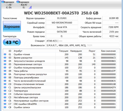

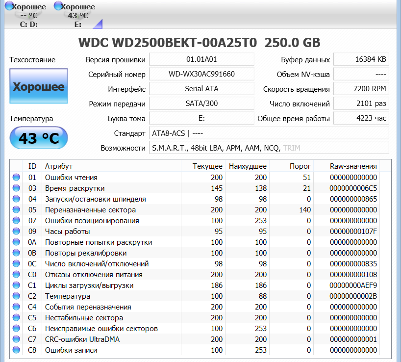

Коллеги, прошу помочь с проблемой - не могу удалить некоторые файлы.
Система ругается, что идёт обращение к файлам.
Система Win8.1 pro (лицензия). Хард WD Scorpio Black <WD2500BEKT> 2.5" 16Mb.
На восьмёрке нет безопасного режима, поэтому загружался с LiveCD.
Эффект тот же.
Не могу понять, проблема софтовая (но такая, что даже лифчик не спасает) или хардварная (смарт без замечаний, на сколько понимаю)?
PS Особенность - переименовывать файлы и папки МОЖНО! Но не удалять.

Регистрация: 15.10.2004
Sonic-Chainik есть программа unlocker для удаления таких защищённых файлов и папок. Попробуйте.
Регистрация: 21.08.2003
KT Т.е. проблема софтварная?
Выбирая, куда вложить деньги, ответьте себе на три вопроса - какова ваша цель вложения, на какой срок вложение, на какой риск вы готовы?

Похоже на то что, какой-то скрытый/резидентный процесс держит открытыми файлы или папку, поэтому выдаётся ошибка при удалении. Возможно так же что папка системная и используется для внутренних потребностей Win8.1
Даже на livecd?
Папка с музыкой.
Добавлено спустя 7 часов 51 минуту 42 секунды:
KT Спасибо за прогу!
Унлокер помог.
