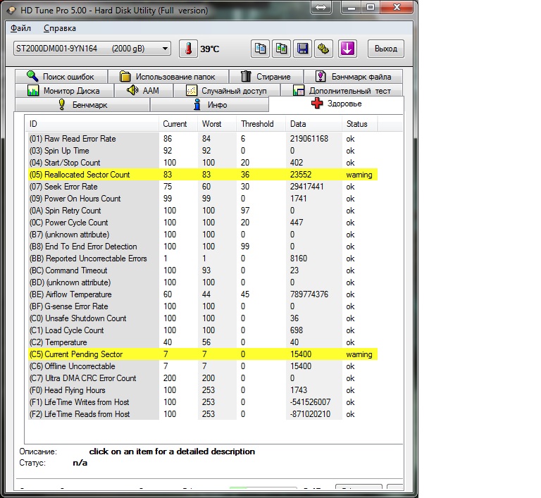

Регистрация: 15.05.2009
Tomset писал(а):
В G-листе от 2000 до 4000 записей у разных производителей и семейств.
Что выливается в коэффициент 8 для малых секторов в случае AF. Например, см.смарт ST2000DM001 с 23562 переназначенных.
