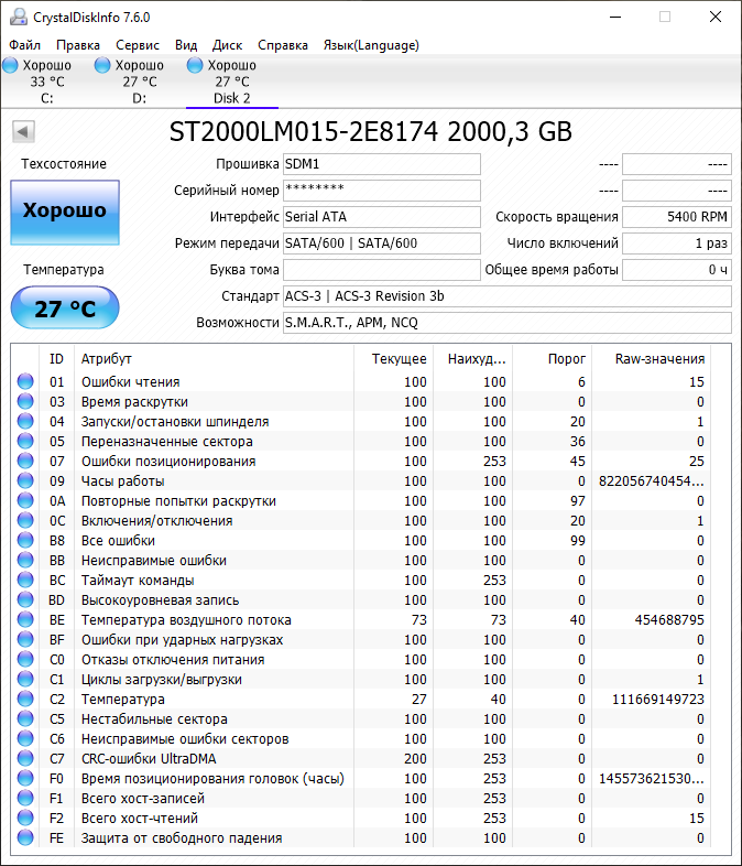

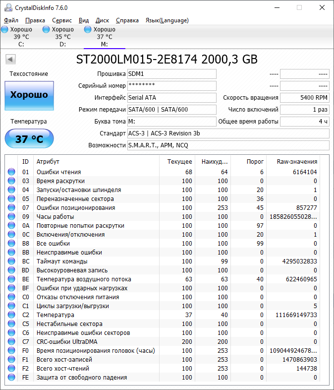

Добрый день, товарищи. подскажите пожалуйста. Сейчас юзай старый грин 3,5 от wd на 1 тб для файлов которые большую часть времени просто лежат и решил заменить сабж на что то размером 2тб и тише (в плане вибрации) и наверное лучше 2,5, но тут не уверен.
если 3,5 брать то наверное Seagate Barracuda 2 Тб ST2000DM008
если 2,5 то Seagate Barracuda Compute ST2000LM015
любви к какой либо фирме не испытываю просто самое дешевое что есть под рукой и вроде нормальное.
Интересует возможно ли сейчас еще взять диск без черепицы и прочих радостей а с простым старым 4к сектором и всё :D и собственно может зря парюсь и так всё норм.
Да. Если кэш меньше 128 МБ - это без SMR. Но для файлогноилища как-то без разницы - с или без.

Купил таки сигейт такие дела
2tb новый винт.png [ 88.07 КБ | Просмотров: 702 ]
2tb новый винт (2).png [ 84.46 КБ | Просмотров: 702 ]

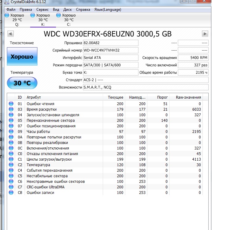

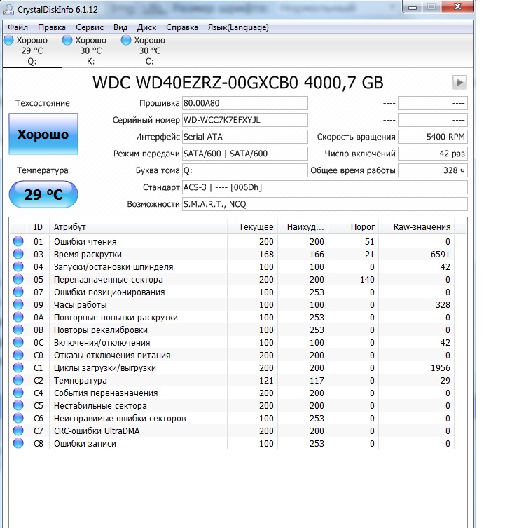

Послушав экспертов что синий и красный ничем друг от друга не отличаются, купил синий, заметил что количество парковок головок у синего значительно выше в условную единицу времени.
ну буду разглагольствовать, просто приведу скрины и математические расчёты
красный 3тб
1.jpg [ 178.17 КБ | Просмотров: 592 ]
синий 4тб
2.jpg [ 173.65 КБ | Просмотров: 592 ]
считаем число парковок за 1 час, красный: 4113 / 2195ч = 1,87 головки в час
синий: 1957 / 328 = 6 !!
разница друзья в 3 раза, синий паркует головки в 3 раза чаще, это запрограмированное старение, вот оттуда гарантия на красные винты дольше и проживёт красный винт дольше.

А диск тут причём? Как вы диском пользуетесь, как вы его дёргаете, так он и паркуется, сам он ничего вдруг не станет выкатывать головы.
я ими одинакого ползуюсь, стоят они вместе, у синего винчестера больше парковок за один час и он менее надёжен.
Регистрация: 22.12.2012
Парковка как раз за большую надёжность отвечает, так что наоборот.
