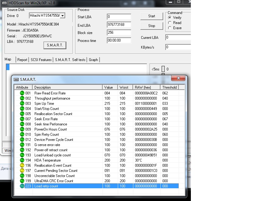

Всем привет.
Ос не загружается, висит лого загрузки. Глянул Смарт Reallocation Event Count и Current pending Sector Count параметры имеют большое значение. Но почему
Reallocation Sector Count имеет значение 0? Работает ремап?

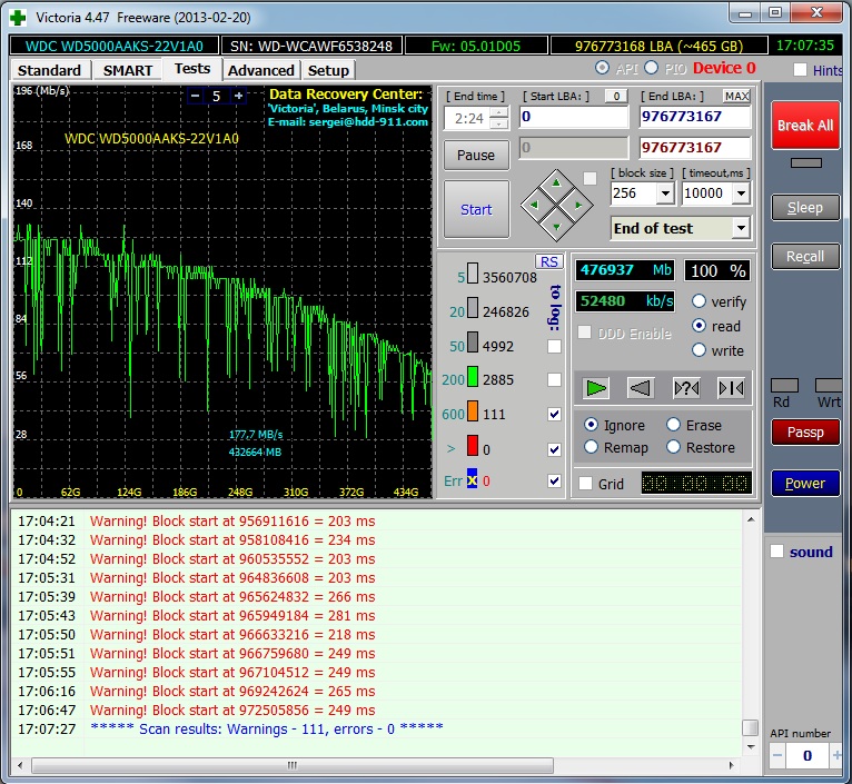

Всем привет.
Появились синие экраны+каждый раз после них мат.плата не стартует, а жесткий диск "щелкает".
Прошел тест в Виктории, можете подсказать, что с жд?
Test.jpg [ 259.65 КБ | Просмотров: 1479 ]

cooller87 писал(а):
Но почему Reallocation Sector Count имеет значение 0? Работает ремап?
Попытка переназначения оказалась неудачной, сектор прочитался, поэтому значение Reallocation Sector Count и не изменилось, Event Count и есть счетчик самих попыток.
По смарту ничего плохого не вижу, кроме дерьмового интерфейсного кабеля, который необходимо заменить.
Проверьте поверхность диска в мхдд/виктории (в биосе предварительно переключив контроллер в IDE mode).
