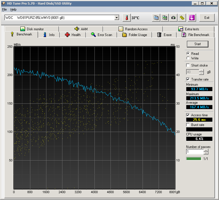

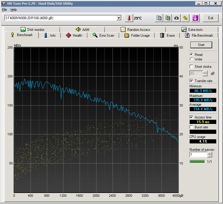

Если кому интересно, отчитаюсь о свежекупленном для файлопомойки 8Тб винчестере WD81PURZ. Купил на замену 4Tb ST4000VN0008, ибо соблазнился очень приятной ценой. У нас на Украину завезли партию этих ВэДэх по 220 баксов (около 5800 гривен). Не знаю почему так дешево, но берут их очень активно.
Итак, после суток тестов могу сказать, что винт очень тихий - шелест слышно только совсем близко. Но при этом он горячее 4Тб Сигейта на целых 8 градусов - 37 вместо 29 в одном и том же месте в корпусе. Еще одна особенность - WD по умолчанию не паркует головы как Seagate, поэтому не пришлось возиться с батниками и отключать парковку.
Что касается скоростных характеристик, то здесь паритет. По линейным операциям WD впереди примерно на 10-20 Мб/с (за счет более высокой плотности пластин - 1,6 против 1,2), но зато по скорости доступа Сигейт выигрывает почти 10 мс - 15 против 25 (наверное, по той же причине).
В целом пока доволен - новый 5-пластинчатый 8-теровик на воздухе и без черепицы за копейки - альтернативы за эти деньги просто нет. Всем спасибо за внимание.
С таким количеством пластин вибрирует нехило поди?
Регистрация: 24.08.2010
Неа, единственное, что его выделяет, это температура под сороковник, раньше все мои винты под обдувом около 30 показывали.
А вообще, разве 5 пластин это много, учитывая, что уже существуют 8-9-пластинчатые монстры? Насколько я знаю это сейчас минимальное количество для 8-теровых PMR винтов.
