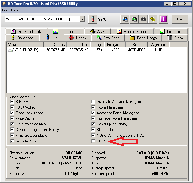

Регистрация: 24.08.2010
Tomset писал(а):
Artemidon
Я ж попросил паспорт из Victoria 4.73 покажите.
http://hdd.by/victoria/
По правой кнопке можно скопировать как текст.
Если TRIM у диска есть, то он SMR.
О, боги.
Model: WDC WD81PURZ-85LWMY0
Firmware: 80.00A80
Serial: VAHHGZ2L
Disk size: 15628053168 LBAs 8,0 Tb
SMART: Enabled, Errlog, Selftest
CACHE: Unk.size; L/A=ON; Wr=ON; ok
Support: LBA, HPA, APM, DLM, DCO, DMAUDMA-6
APM val: 254 Maximum
Erase: ~ 12 hours 24 minutes
Security: OFF, Frozen Frozen!
ATA-8: SATA3, NCQ, PEC, SCT, SFDLM, WrUnk
SCT: AC2, AC3, AC4, AC5
SSD ext: SANITIZE
Sector: Logic 512 bytes Phys 4096
Бонус-приз
Безымянный.png [ 30.76 КБ | Просмотров: 1589 ]
Регистрация: 02.05.2006
Artemidon
Хорошо.
TRIM однозначно показывает, что SMR есть. А вот его отсутствие еще ни чего не доказывает. )
