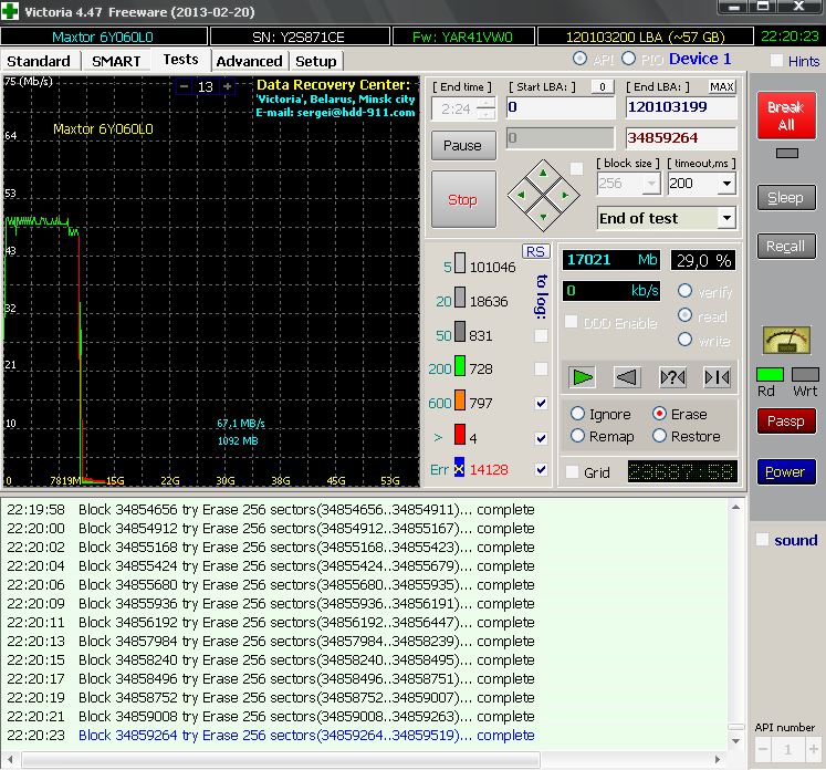

Добрый день. Есть оччччень древний комп, в нём два винчестера. На Seagate стоит ОСЬ (XP).
Из-под оси решил проверить второй диск, Maxtor на 50+ гигов.
Вначале всё вроде бы ОК, но где-то спустя 20% проверки все блоки пошли битые.
Остановил тест, выставил опцию Erase и запустил тест по-новой.
Делается уже более 8 часов, и сколько еще займёт времени - не известно.
Диск в мусорное ведро?
Смарт не показывает.
ghngng.JPG [ 166.04 КБ | Просмотров: 1228 ]
Регистрация: 02.05.2006
Analog
Не то делаете, у вас режим чтения с записью в сбойные или с задержкой более 200 ms блоки секторов.
Зануляет режим записи (Write).
Чтение может показывать задержки и сбои на плохо записанных блоках секторов, из-за вибрации, плохого питания, перегрева.
А запись выдаст ошибку только в серьезных случаях повреждения поверхности или головок, когда хард не может найти сектор в который нужно писать.
Задержки запись будет выдавать только на секторах, которые ранее были отмечены в логах ошибок, так как их необходимо проверить после записи.
Сектора неотмеченные в логах ошибок, хард при записи не проверяет.
