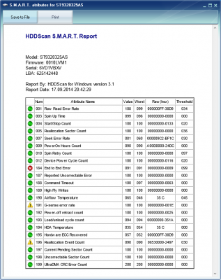

блин... мой ноут приказал сегодня похоже умереть
вот смарт винта
http://hostingkartinok.com/show-image.p ... 0572fa12e8
Добавлено спустя 1 минуту 29 секунд:
какова вероятность что винту шапка и его не оживить
система запускается но минута две и намертво зависает
винт на гарантии
и инфу не жалко
просто 100% что винту шапка или еще можно что то сделать с ним
Восмерка самая тормознутая система, лучше ХР ничего придумать не могут
Козлы МелкоМягкие
Регистрация: 22.12.2012
ultrauma
Да не видно чтоб так плохо всё было. Восемь секторов в кандидаты на ремап, пройтись викторией с ремапом, может всё в порядке будет. Но винду скорее всего придётся переустановить.

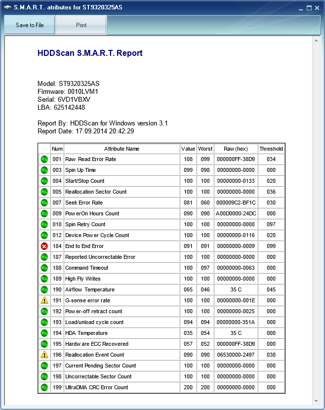

Регистрация: 23.02.2012
Не жилец? На плате на дорожках видны окислы. Стоял в NAS под системой, уже заменил.
320_SMART_1.png [ 74.47 КБ | Просмотров: 1172 ]
Joke писал(а):
Не жилец?
Трудно сказать, переназначений нет, нужно сканировать викторией с ремапом или лучше перезаписать весь объём диска.
Почистите и залудите и пойдёт.
